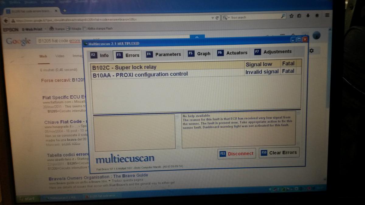

pabloescobar Inviato 1 Ottobre 2014 Inviato 1 Ottobre 2014 Il contachilometri lampeggia e ho cercato di fare l'allineamento ma non lo fa. Ho messo in diagnosi la macchina e mi da errore B102C, qualcuno ha gia avuto un problema simile e mi potrebbe indirizzare sulla giusta strada. Grazie
max75 Inviato 1 Ottobre 2014 Inviato 1 Ottobre 2014 dovresti avere in diagnosi body la possibilità di vedere sistemi presenti con relativa necessità di allineamento e/o comunicazione delle centraline della linea can, così dovresti capire quale centralina il body non trova(sicuramente una centralina non è trovata dal body)
pabloescobar Inviato 1 Ottobre 2014 Autore Inviato 1 Ottobre 2014 Ciao max75 ho messo in diagnosi il body e ti allego la foto Grazie
