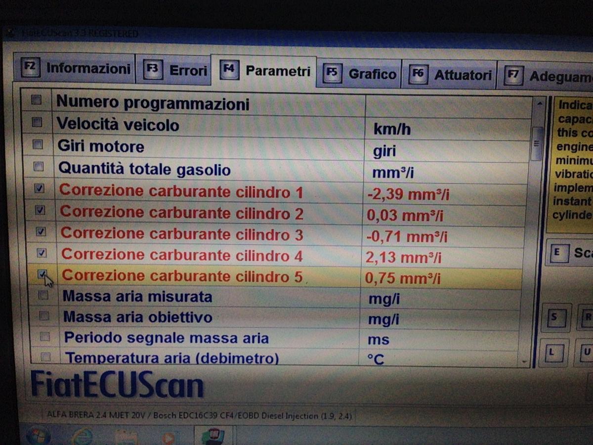

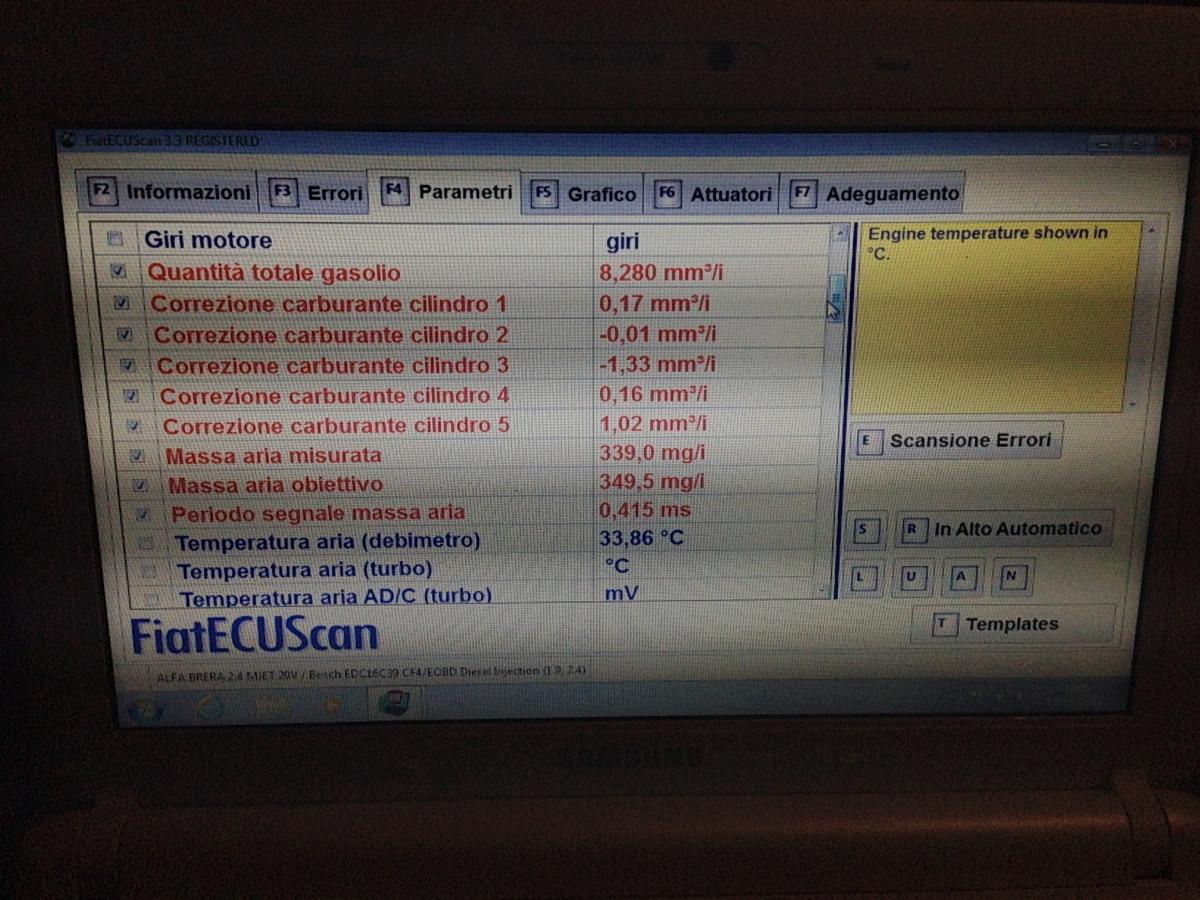

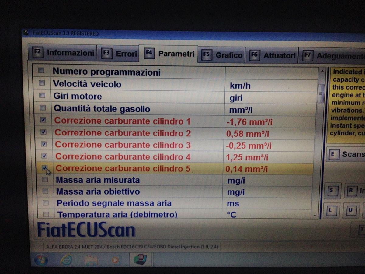

enzopezzano Inviato 10 Ottobre 2014 Inviato 10 Ottobre 2014 Ma i valori di correzione iniettori a freddo come sono? se riesci postali.
Pietro76 Inviato 13 Ottobre 2014 Autore Inviato 13 Ottobre 2014 Questi sono i valori a motore freddo!!!
enzopezzano Inviato 14 Ottobre 2014 Inviato 14 Ottobre 2014 Non sono ok con quei valori!!! Poi fai tu, la macchina e tua.
Pietro76 Inviato 14 Ottobre 2014 Autore Inviato 14 Ottobre 2014 Usando qualche additivo non basta??? Grazie
Infinity Performance Inviato 14 Ottobre 2014 Inviato 14 Ottobre 2014 Chi è il professore che ti ha detto che sono ok gli iniettori??? come dice Enzo sono da revisionare con l'additivo non fai praticamente nulla
Pietro76 Inviato 14 Ottobre 2014 Autore Inviato 14 Ottobre 2014 mi ha fatto pagare solo lo smontaggio e il rimontaggio perché ha detto che erano ok!!!
Infinity Performance Inviato 14 Ottobre 2014 Inviato 14 Ottobre 2014 Con quei valori impossibile che sono ok
Pietro76 Inviato 14 Ottobre 2014 Autore Inviato 14 Ottobre 2014 Non potrebbe essere qualche altra cosa....magari qualche sensore??? Grazie
enzopezzano Inviato 14 Ottobre 2014 Inviato 14 Ottobre 2014 Il tuo pompista è un gran genio!!!!! Se quei valori sono alti non può essere niente altro, a meno che tu non voglia sentirti dire quello che tu vorresti!!!!! Falli revisionare.
