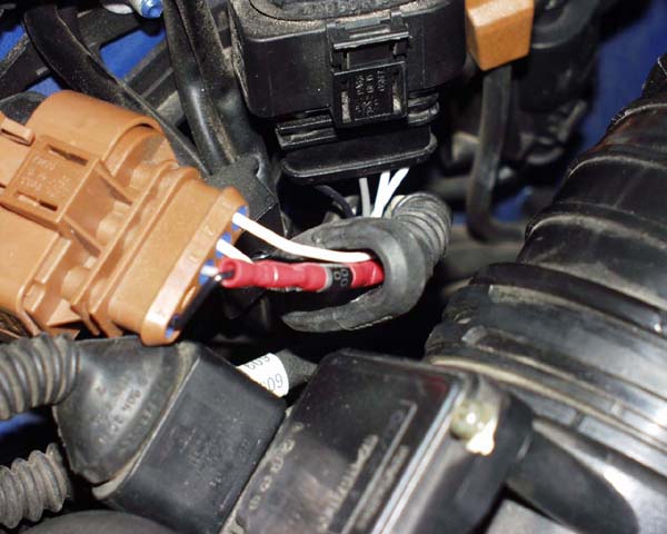

Ospite ubuntuwins Inviato 4 Luglio 2015 Inviato 4 Luglio 2015 Tagliare il filo nero proveniente dal sensore e installare un diodo 3A(avete sempre 0.45V ) eng53.harness.jpg chi dice che va , chi no ...
Ospite ubuntuwins Inviato 4 Luglio 2015 Inviato 4 Luglio 2015 Ragazzi con volta non si toglie nulla nelle ecu siemens delle mini r53. Già prvato con volta e in 2D non cambia nulla Forse con la resistenza si risolve a volte mi sorprendo mi sembra di stare sul sito di elaborare... dove un tizio ha detto ''io la metto dentro il cofano libera'' SI PERCHE'... cosi se la persona non sa' che fare la lambda si trova da sola la carburazione ... se gli serve magra si mette un po' al fresco mentre se gli serve grassa si mette vicino al corpo farfallato... non parla di resistenza, ma di diodo da tre ampere. non penso che serva da 3 ampere..... Questa mostra è la pre rest. Ossia la 163 cv e la spia non accende, compare solo sulla diagnosi tecxa l'errore lambda a valle catalizzatore. Ma a livello motore che succede a camminare Con la spia accesa? Apparite la spia ovviamente aumento di consumi... io so che se rileva l errore ingrassa automaticamente , comprate un emulatore e vi levate ogni pensiero... ecco e' il problema xo trovarne uno pero' che funzioni non ''allabuona..''
