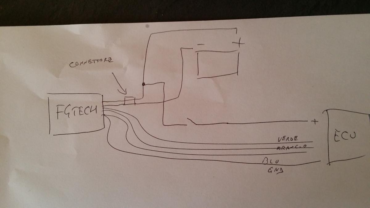

PINOTUNING Inviato 10 Ottobre 2014 Inviato 10 Ottobre 2014 effettivamente alimentando solo da cavo quando dice spegnere l'alimentazione la luce verde si spegne.....invece come ho collegato io con doppia alimentazione la luce non si spegne mai......le altre edc17 che ho fatto sempre con solo alimentazione su cavetto Ti do la soluzione !! Devi aprire il vavo db15 del gallo I cinesi hanno collegato male il cavo rosso di alimentazione Infatti se spegni tutto dallo switch il gallo deve rimanere acceso E si deve spegnere solo la centralina ! Ti dico questo perchè anche nel mio cavo c'era questo difetto Ho aperto il db15 e ho sistemato tutto Ciao

giasan Inviato 10 Ottobre 2014 Inviato 10 Ottobre 2014 Ti do la soluzione !! Devi aprire il vavo db15 del gallo I cinesi hanno collegato male il cavo rosso di alimentazione Infatti se spegni tutto dallo switch il gallo deve rimanere acceso E si deve spegnere solo la centralina ! Ti dico questo perchè anche nel mio cavo c'era questo difetto Ho aperto il db15 e ho sistemato tutto Ciao si potrebbe gentilmente vedere qualche foto .grazie
PINOTUNING Inviato 10 Ottobre 2014 Inviato 10 Ottobre 2014 Fai conto che le ho lette anche con il V51 in questo modo. Poi se alimenti dal cavo, nel momento in qui il programma ti dice togliere alimentazione da ECU come fai senza spegnere anche il Galletto tutto sbagliato !! Chi ti ha detto Che si deve spegnere il galletto ??? Quando il software Dice di spegnere la centralina il gallo deve sempre rimanere Alimentato !!! è la prima volta che sento dire sta cosa !! Ragazzi non Diamo informazioni errate perfavore !!

meccano85 Inviato 10 Ottobre 2014 Autore Inviato 10 Ottobre 2014 attualmentese collego 12v solo al fascio cavi quandi faccio off allo switch mi si spegne la spia.....quindi qualcosa ce che non va
PINOTUNING Inviato 10 Ottobre 2014 Inviato 10 Ottobre 2014 attualmentese collego 12v solo al fascio cavi quandi faccio off allo switch mi si spegne la spia.....quindi qualcosa ce che non va Infatti sicuramente il tuo cavo ha lo stesso difetto del mio Come ti dicevo prima...apri il db15 e troverai il problema!! Dallo spinotto bianco di alimentazione il filo rosso arriva al db15, E deve alimentare il gallo , poi parte un secondo filo che deve Arrivare al piccolo interruttore , Dall'interruttore esce un secondo filo che porta l'alimentazione Ai cavi rossi che arrivano alla centralina !!
meccano85 Inviato 10 Ottobre 2014 Autore Inviato 10 Ottobre 2014 ok li confronto anche con gli altri cavi che ho......cmq grazie a tutti per la collaborazione
Mario Musardo Inviato 10 Ottobre 2014 Inviato 10 Ottobre 2014 Allora ragazzi mettiamo bene in chiaro le cose, si sta facendo molta confusione. 1) il problema che ha meccano85, è che quando spegne l'interruttore si spegne anche il Galletto, cio' non deve accadere. 2) Io alimento il Galletto con alimentatore stabilizzato, e con l'interruttore del cavo accendo e spengo l'ecu. 3) Alimentando con il cavo, il galletto deve rimanere acceso, e con l'interruttore si deve spegnere solo l'ecu. 4) Se meccano85 non sta riuscendo a leggere, o sbaglia la piazzola per Boot, ho ha problemi con il cavo. 1
PINOTUNING Inviato 10 Ottobre 2014 Inviato 10 Ottobre 2014 Non si sta facendo confusione affatto !! Lui ha il difetto sul cavo db15 ! Deve aprirlo e sistemare Il tutto come ho detto prima !! Chiariamo una volta per tutte che in boot tricore Il cavo jack non serve a un azz ! Quindi alimentate ecu e di conseguenza Anche il gallo Sempre e solo dal cavo tricore db15 Tengo a precisare che alimentando da jack può Comunque funzionare ma è sbagliato farlo !!! Spero di essere stato chiaro Buon lavoro a tutti

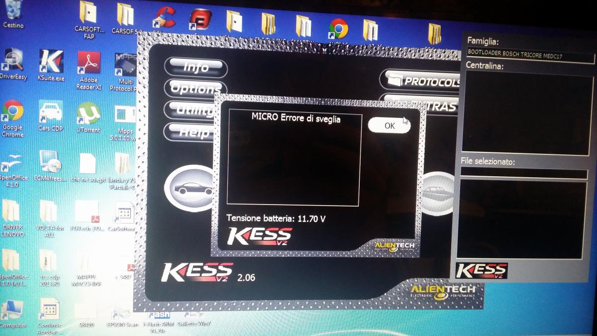

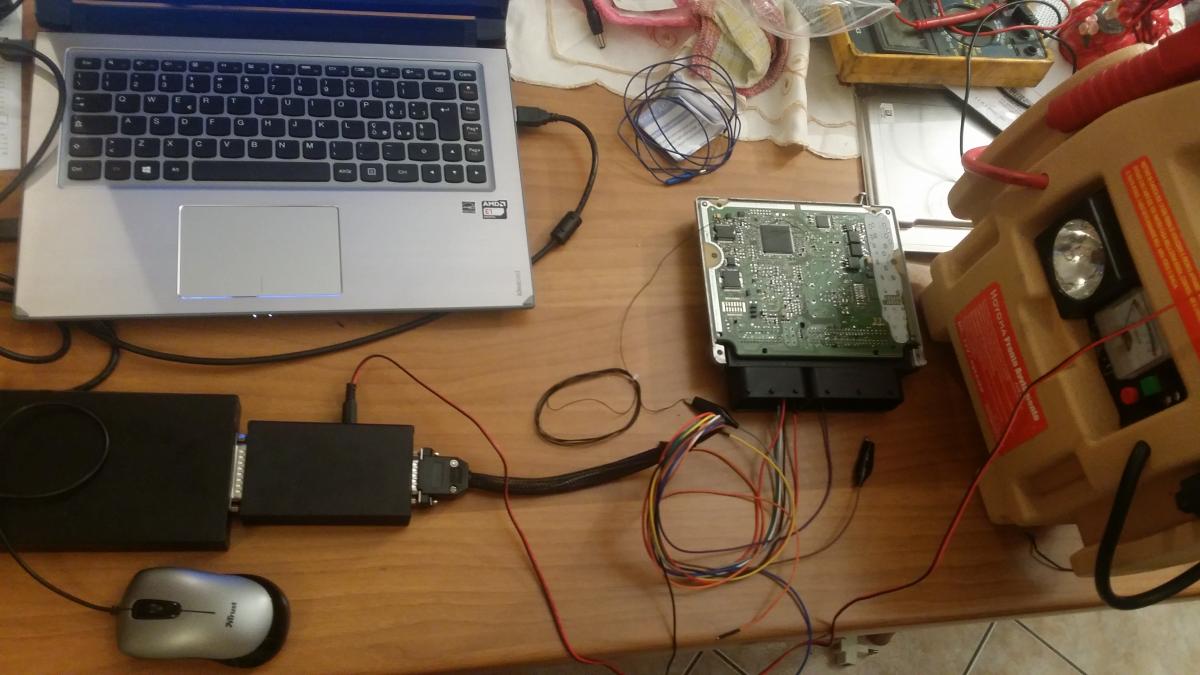

meccano85 Inviato 10 Ottobre 2014 Autore Inviato 10 Ottobre 2014 allora ho controllato tutti e tre i fascio cavi che avevo e tutti e 3 fanno lo spegnimento del gallo allo switch off......allora ho rifatto il cablaggio e funziona per bene il gallo rimane sempre a 12v e i piedini sulla ecu si spengono allo spegnimento dello switch come potete vedere dalla foto in allegato il problema che mi da sempre error wake error boot
meccano85 Inviato 10 Ottobre 2014 Autore Inviato 10 Ottobre 2014 comincio a pensare che la ecu ha qualche problema perche impossibile che 3 galletti e fascio cavi rifatto non va neanche uno provato anche con kessv2 niente sempre il solito errore ho provato a mettere anche resistenza esterna nulla
