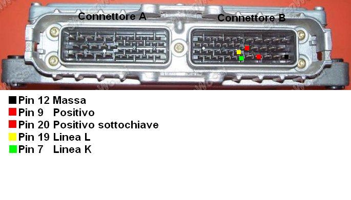

nikolas Inviato 10 Ottobre 2014 Inviato 10 Ottobre 2014 come da titolo cerco pinout centralina bosch 0281001892 7700377148 ms6.3
Ospite djfac Inviato 12 Ottobre 2014 Inviato 12 Ottobre 2014 Allegato di AlfaRed69 del 15 maggio 2013
