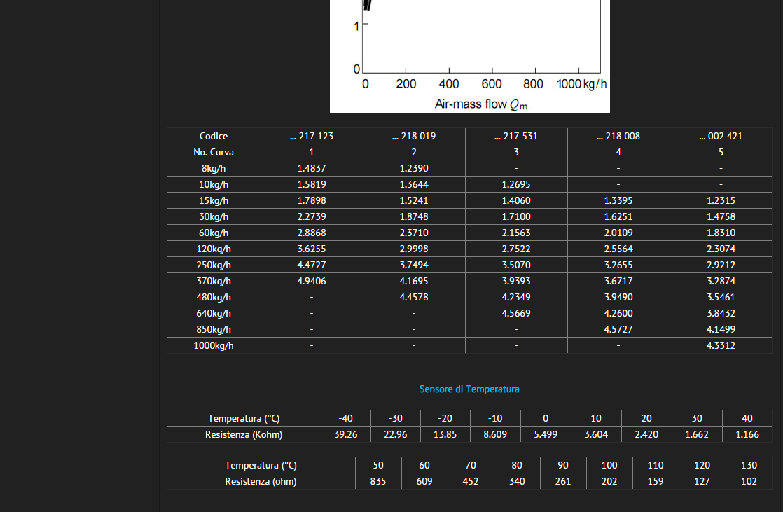

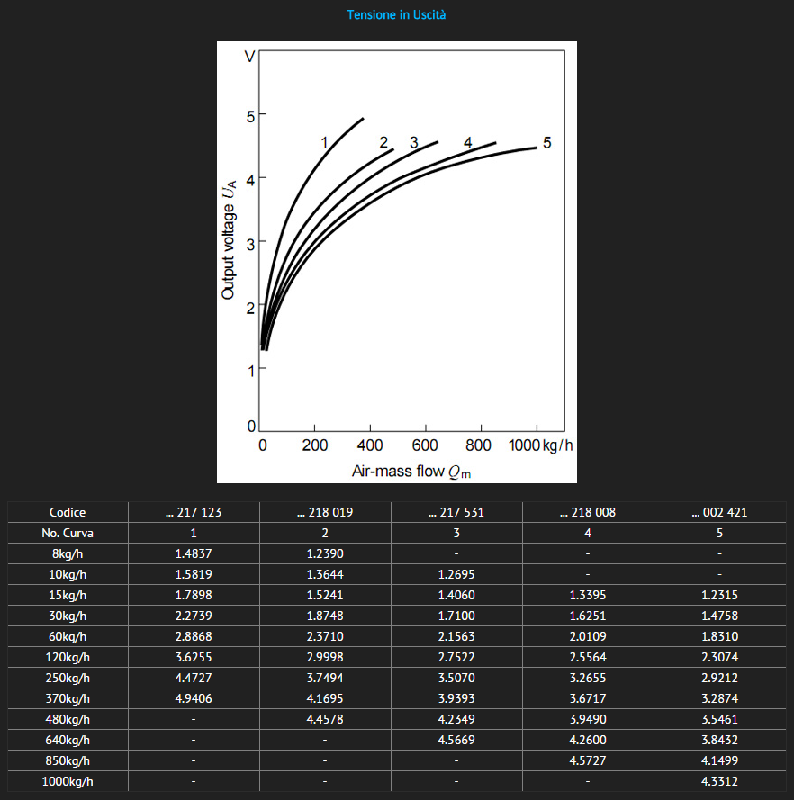

luciano999 Inviato 12 Ottobre 2014 Autore Inviato 12 Ottobre 2014 Parlo del sensore ARIA posto sul debimetro aria, uscita debimetro in volts a 20°C mi corrisponde 2,42 Volts come da tabella. Ps : dopo il copia incolla la tabella si e disintegrata, posto Parlo debimetro bhosc, se mi confermi la misura in Kohmm perche non visualizzo valori sul tester ???? Fatalita in Volts mi da il valore riferimento temperatura.
PINOTUNING Inviato 12 Ottobre 2014 Inviato 12 Ottobre 2014 devi misurare tra il pin 1 e il 3 una resistenza di circa 3,6 kohm a 10 gradi con 15 gradi devi misurare una resistenza di circa 3,5 kohm a 20 gradi 2,4 kohm , a 25 gradi 2,0 kohm e a 30 gradi 1,6 kohm con una tolleranza del 5% circa il tester mettilo sulla scala dei 20 kohm per non sbagliare tu come stai misurando ???

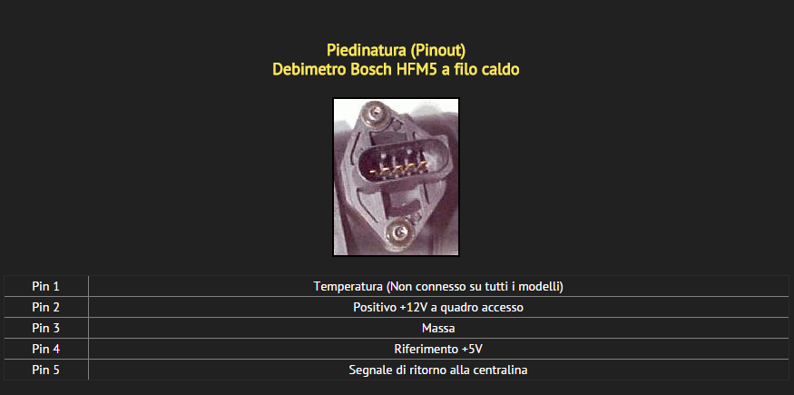

luciano999 Inviato 12 Ottobre 2014 Autore Inviato 12 Ottobre 2014 Si esatto sto misurando il segnale uscita debimetro In rosso le mie letture Pin 1 Temperatura (Non connesso su tutti i modelli) VOLTS 2.42, a 21° C Pin 2 Positivo +12V a quadro accesso VOLTS 12,13 Pin 3 Massa Pin 4 Riferimento +5V VOLTS 4,97 Pin 5 Segnale di ritorno alla centralina VOLTS 0,99 ,... E VOLTS 4,00/4,30 A CARICO Solo quadro acceso motore spento V 0,99 Quadro acceso soffiando con la pistola dell aria V 4,00 a fatica arriva a V 4,30 non arriva al valore massimo

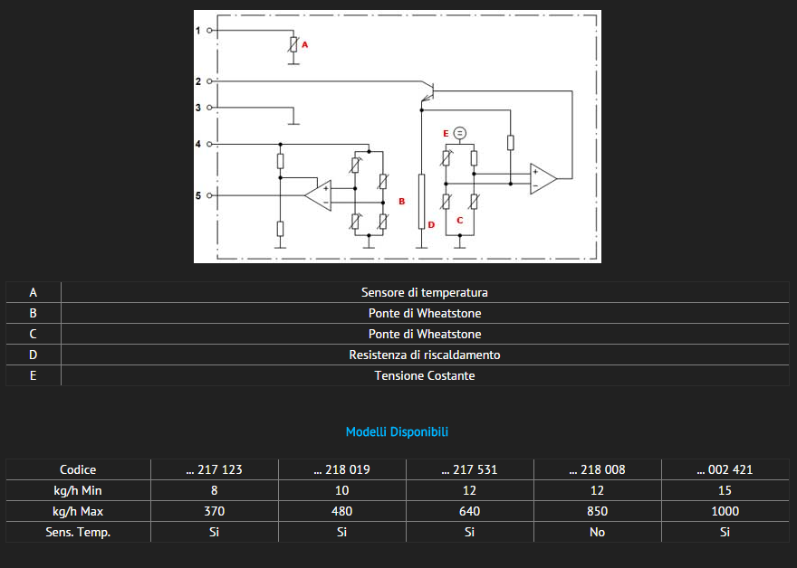

PINOTUNING Inviato 12 Ottobre 2014 Inviato 12 Ottobre 2014 stai facendo un po' di confusione ! il debimetro è composto da 2 componenti , il sensore temperatura e un sensore massa aria ! su alcuni modelli il sensore di temperatura manca.....ma questo è un altro discorso vuoi un mio consiglio ? lascia stare il fai da te e porta la vettura da un bravo meccanico ciao Si esatto sto misurando il segnale uscita debimetro In rosso le mie letture Pin 1 Temperatura (Non connesso su tutti i modelli) VOLTS 2.42, a 21° C Pin 2 Positivo +12V a quadro accesso VOLTS 12,13 Pin 3 Massa Pin 4 Riferimento +5V VOLTS 4,97 Pin 5 Segnale di ritorno alla centralina VOLTS 0,99 ,... E VOLTS 4,00/4,30 A CARICO Solo quadro acceso motore spento V 0,99 Quadro acceso soffiando con la pistola dell aria V 4,00 a fatica arriva a V 4,30 non arriva al valore massimo il debimetro funziona al massimo deve arrivare a 4,5 v circa
luciano999 Inviato 12 Ottobre 2014 Autore Inviato 12 Ottobre 2014 In ROSSO le mie letture 1) Temperatura (Non connesso su tutti i modelli) VOLTS 2.42, a 21° C 2) Positivo +12V a quadro accesso VOLTS 12,13 3) Massa 4) Riferimento +5V VOLTS 4,97 5) Segnale di ritorno alla centralina VOLTS 0,99 ,... E VOLTS 4,00/4,30 A CARICO Solo quadro acceso motore spento V 0,99Quadro acceso soffiando con la pistola dell aria V 4,00 a fatica arriva a V 4,30non arriva al valore massimo
luciano999 Inviato 12 Ottobre 2014 Autore Inviato 12 Ottobre 2014 stai facendo un po' di confusione ! il debimetro è composto da 2 componenti , il sensore temperatura e un sensore massa aria ! su alcuni modelli il sensore di temperatura manca.....ma questo è un altro discorso vuoi un mio consiglio ? lascia stare il fai da te e porta la vettura da un bravo meccanico ciao Non sto facendo confusione le tabelle non si possono copiare sul forum, se sono arrivato fino a qua, non capisco quale e il problema........................
PINOTUNING Inviato 12 Ottobre 2014 Inviato 12 Ottobre 2014 ti dico di lasciar stare il problema è altrove , con il risultato del tuo test il debimetro funziona al 90/95% ........la tua auto non puo' borbottare per questo Non sto facendo confusione le tabelle non si possono copiare sul forum, se sono arrivato fino a qua, non capisco quale e il problema........................ non stai facendo confusione ??? rileggi i primi post !! prima volevi misurare il sensore temperatura in volt !! quello si misura come una resistenza ciao

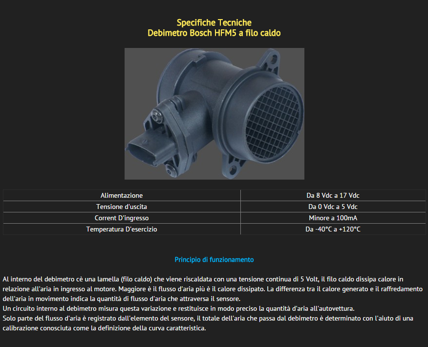

peppe67 Inviato 12 Ottobre 2014 Inviato 12 Ottobre 2014 guarda che come dice pinotuning penso che ti abbia aiutato ti allego la tabella del debimetro che ai letto tu il copia incolla si fa ed e come dice pinotuning Specifiche tecniche del debimetro Bosch HFM5 a filo caldo.doc
