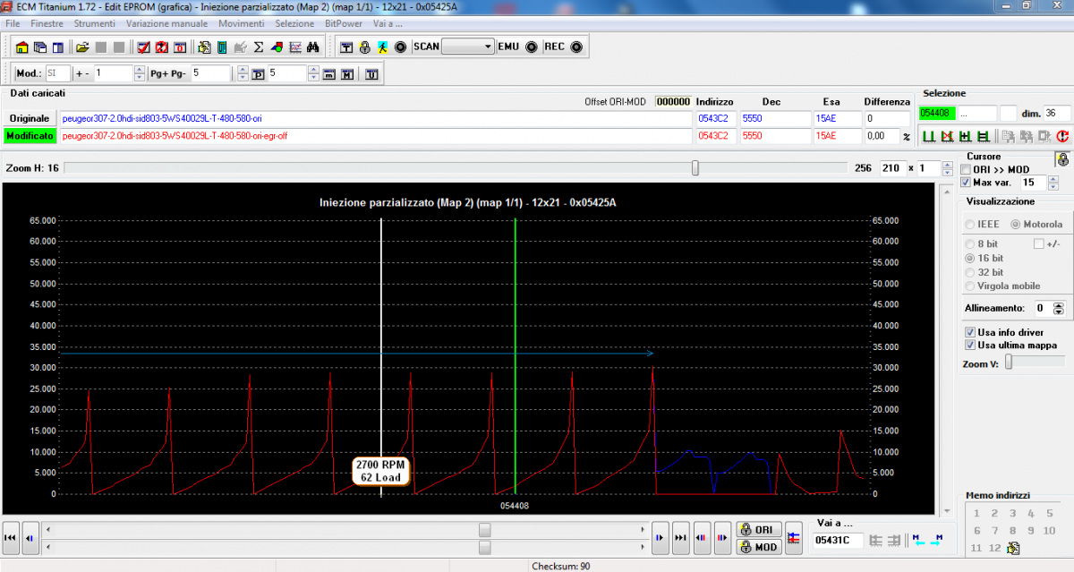

Andreak5 Inviato 4 Novembre 2014 Inviato 4 Novembre 2014 Salve A tutti qualcuno mi darebbe uno sguardo a questo egr off su 803A ?? è corretto?? Grazie Andrea 407_DEF0-PEUGEOT407 2000HDI 136cv_EGROFF.MOD
chiptuning.cro Inviato 4 Novembre 2014 Inviato 4 Novembre 2014 Sara' a posto, da quello che' vedo, pero' non hai messo il file ori...
Ospite j0nj0nny Inviato 5 Novembre 2014 Inviato 5 Novembre 2014 Quoto chip, postail file ori per il paragone

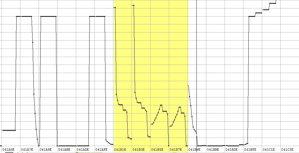

Gianluca84 Inviato 19 Novembre 2014 Inviato 19 Novembre 2014 Raga qualcuno mi conferma se sono queste su una 307 2.0HDI con SID803A? 307_2BB1.ori
chiptuning.cro Inviato 19 Novembre 2014 Inviato 19 Novembre 2014 Raga qualcuno mi conferma se sono queste su una 307 2.0HDI con SID803A? Si dovrebbero essere queste...
Gianluca84 Inviato 19 Novembre 2014 Inviato 19 Novembre 2014 Ma vanno chiuse tutte o solo le prime 2?
chiptuning.cro Inviato 19 Novembre 2014 Inviato 19 Novembre 2014 Ma vanno chiuse tutte o solo le prime 2? tutte quattro se ci sono come nella tua, se no, 2 + 2 in file dove non sono vicine... 1
