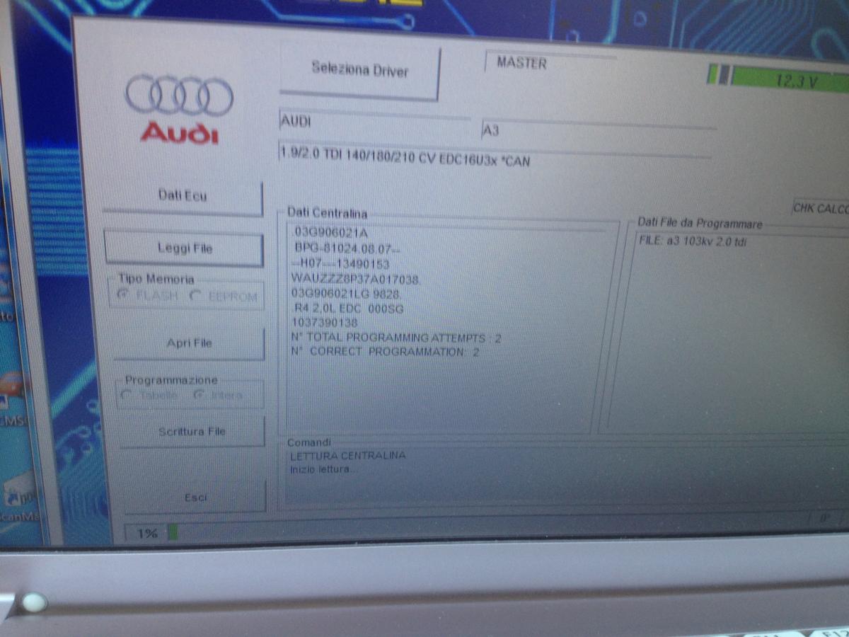

skypod Inviato 24 Ottobre 2014 Autore Inviato 24 Ottobre 2014 Posto lo screen del galletto per hw sw...
uno turbo Inviato 24 Ottobre 2014 Inviato 24 Ottobre 2014 Purtroppo j0nj0nny il file non è corretto e in banca dati Alien non è presente quello che cerca ha HW 0281012313 Mentre il tuo ha HW 0281013276 il numero audi di quel file è univoco non conta l'hardware,è importante solo che il software sia esatto. il file postato è una lettua da obd ed è esatto.
baraldino Inviato 24 Ottobre 2014 Inviato 24 Ottobre 2014 il numero audi di quel file è univoco non conta l'hardware,è importante solo che il software sia esatto. il file postato è una lettua da obd ed è esatto. vero hai ragione non ho scaricato il file ma mi sono basato sui dati del titolo della discussione nella foto i dati sono giusti
Ospite j0nj0nny Inviato 24 Ottobre 2014 Inviato 24 Ottobre 2014 Allora aggiorniamo l'utente che puo usare il mio file ellegato ! Grazie dell'intervento uno turbo Posto lo screen del galletto per hw sw... Puoi scaricare il mio file, uno turbo ti ha confermato che l'importante che il Sw sia uguale, ossia gli ultimi 3 numero del file che ho postato
