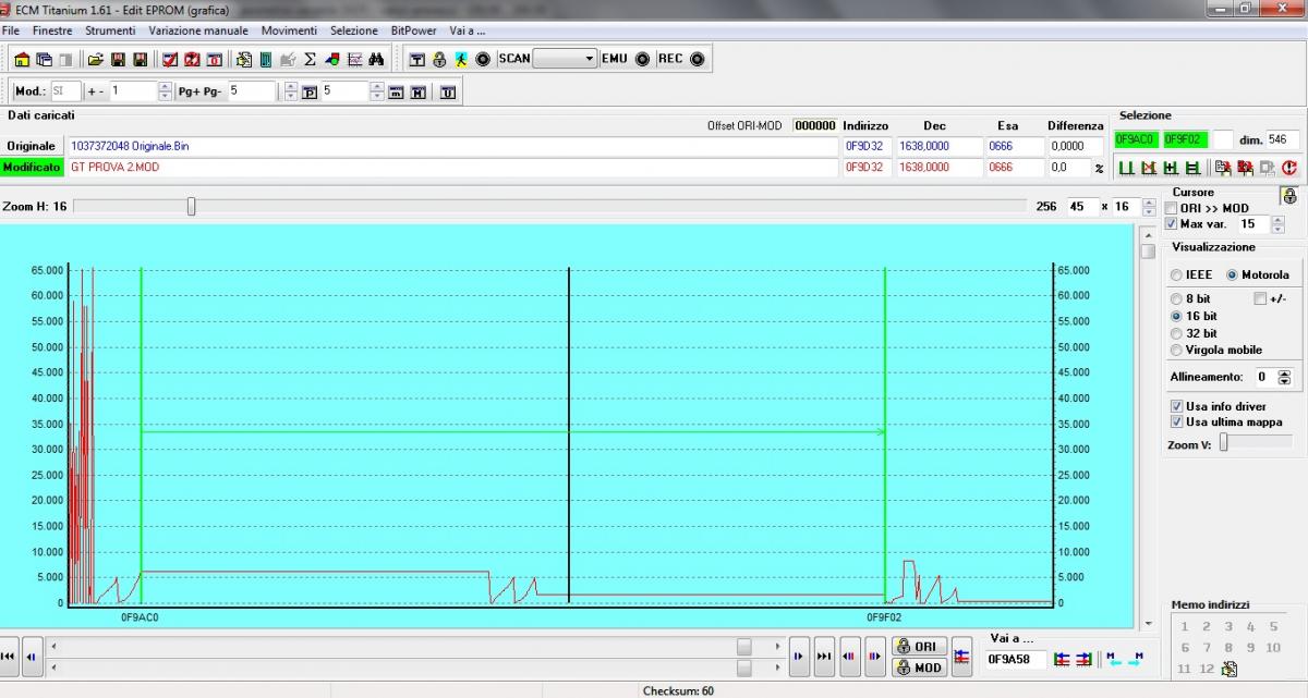

Salve ragazzi, sono incappato in un problemuccio....
Ho provato ad abbassare il valore della mappa overbost (mappa geometria variabile) sotto il 20% (fino a 0 per provare ad aprire tutta la geometria) ma purtroppo da diagnosi ho notato che non scende al i sotto del 20 %......
Qualsiasi cosa metta 15%, 10 %, 5 %  non scende sotto al 20% spaccato !!!!!!
Come mai ??
C'e qualche limitatore ??   ..............o cos altro ???
Grazie !!!

Ma la mappa VGT è fatta bene per abbassare la pressione oppure ho fatto una vaccata ??

Penso di aver capito il problema !!
La mappa che erroneamente chiamata Overboost o VGT è una Duty Cycle che indica il ritardo con cui la geometria verrà aperta !!!!!
Essa è completamente scollegata dall'apertura della valvola che regola la geometria !!!
Quest'ultima non si apre mai più del 20 % !!!!!
Quindi diminuendo il valore in mappa (edc16c8) si riduce il tempo che impiega a passare dalla posizione chiusa alla posizione aperta !!!!!!
Spero che possa essere stato di aiuto a qualcun altro !!!

Ho confrontato i valori 20 % e 75 % con i relativi decimali ed esadecimali......penso di avere trovato due mappe limitatori che assomigliano a mappe limitatori turbo ed hanno quei valori !!!
Puoi confermarmi le 2 mappe limitatori a partire dall'indirizzo 0F9AA0  della edc16c8 in questione ?????????
511_048.ori
esattamente, sono quelle!
comunque, secondo me non va bene aprire le palette oltre il 20% cioè arrivare a percentuali ancora più piccole (ed infatti nel caso reale non succede mai!)

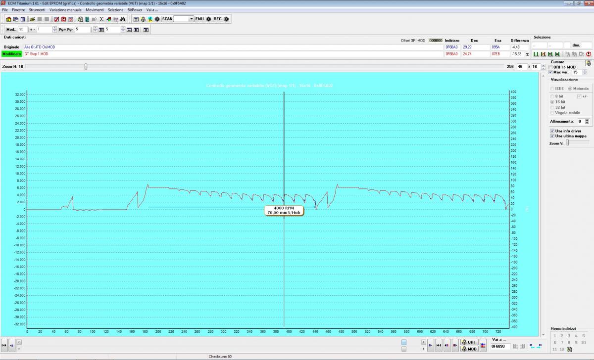

In realtà  ho provato ad abbassare la 2a mappa dell'immagine al 10% per cercare di aprire di più soprattutto dopo i 3500RPM....
Vorrei alzare a squadra i limitatori IQ fino a 5000 RPM....per avere più allungo con la turbina originale....
In pratica vorrei spostare la curva di potenza più in alto possibile....
Come approccio, è giusto aprire ancora la geometria (anche fino a 0%) per stabilizzare la pressione del turbo per poter dare più gasolio in alto ?

direi proprio di no....così non la stabilizzi di certo (oltre a generare situazioni al limite della meccanica e controindicazioni sulla fumosità)!
la stabilizzazione della pressione del turbo è frutto della bontà della mappa obiettivo e, non da meno, della stabilità del controllo in closed loop (parlo  di come è calibrato il controllore)....lascia perdere lo 0% quindi !

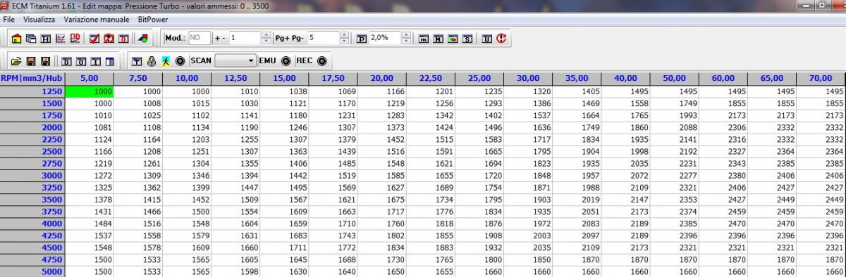

Ad ogni modo ti ho allegato la mappa Pressione Obiettivo in tabellare così da renderla facilmente leggibile anche come jpg.
La mappa massa aria obiettivo l'ho rimessa ori da come potrai notare.....ed ho impostato nella fase closed loop (pieno carico) l'apertura del 10% della VGT....
Ma purtroppo la pressione misurata,  come potrai notare, è ancora alta... 1.59 a circa 3950 RPM di 5a con circa 69mm3 letti (circa 80mm3 Reali )...

troppo gasolio iniettato!!!!
i gas di scarico hanno un'energia tale che non c'è 0% che tenga...e peraltro la turbina va fuori giri...occhio!
se esiste la curva di limitazione della coppia massima ci sarà un motivo, no? ti consiglio di mantenere - pur se in aumento ovviamente - il profilo di quella limitazione che è calibrata prevalentemente in cella motore e, nei limiti delle potenze omologate, sicuramente è la migliore possibile per quel motore
