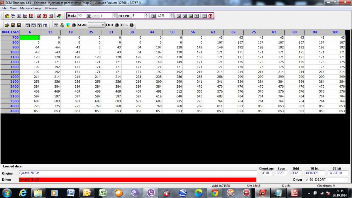

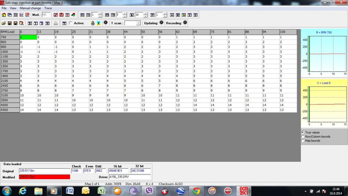

pittatore Inviato 26 Ottobre 2014 Inviato 26 Ottobre 2014 I ragazzi hanno bisogno di aiuto , se qualcuno mi potesse esplicativi, , Cominciai a rimappare il mio file mod di nuovo un po ' , utilizzando come piattaforma mia mappa ori , ma quando apro l'iniezione a mezzo gas Mappa Titanium vedo una grande differenza tra ori valori della mappa e la precedente remaped mappa mod ( foto di loro in allegato ) . Sto lavorando al ori Mappa sbagliata o decimali in assi stanno mostrando che non va?

pittatore Inviato 27 Ottobre 2014 Autore Inviato 27 Ottobre 2014 For example at 900 rpm/6% pedal in the ori file it says -64, I want to copy the value -1 from the mod file. Can I do that or should I move the decimal to -10 degree, what do you think? I just want to copy the complete injection map from mod to ori. Per esempio a 900 giri pedale / 6 % in oro il file che dice -64 , voglio copiare il valore -1 dal file mod . Posso farlo o dovrei spostare il decimale a -10 gradi , cosa ne pensi ? Voglio solo copiare la mappa di iniezione completo dal mod all'oro .

pittatore Inviato 27 Ottobre 2014 Autore Inviato 27 Ottobre 2014 Ma per favore mi puoi esplicativi, l'enorme differenza tra queste due mappe di iniezione , come mai ?
Gianluca84 Inviato 27 Ottobre 2014 Inviato 27 Ottobre 2014 A me non risultano quelle differenze. Mi fai vedere in 2D a quali mappe ti riferisci?
147blackm Inviato 28 Ottobre 2014 Inviato 28 Ottobre 2014 Se titanium ti fa vedere valori o tabelle totalmente sballate potrebbe essere un problema di software, prova a re istallarlo, le versioni che circolano in rete non tutte sono funzionanti. 1
Gianluca84 Inviato 28 Ottobre 2014 Inviato 28 Ottobre 2014 Potrebbe, per quello gli ho chiesto il 2D visto che io i file li ho aperti e non li vedo così
