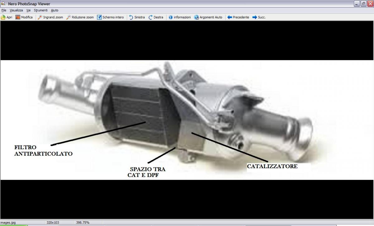

CASAUTO Inviato 27 Ottobre 2014 Inviato 27 Ottobre 2014 buonasera, vorrei chiarire una volta per tutte come rimuovere il fap nei 1.3 mtj euro 5. essendo euro 5 fap e catalizzatore sono unico pezzo e quindi non si puo sostituire con un tubo vuoto, quindi bisogna bucarlo. ma come?? con una punta da 8mm di diamentro, ma fino a dove? guardate la foto: bisogna bucarlo tutto (filtro dpf e catalizzatore) o limitarsi solo alla parte del filtro antiparticolato fino allo spazio "vuoto" senza toccare la parte del catalizzatore?? 2
zio 2 Inviato 27 Ottobre 2014 Inviato 27 Ottobre 2014 Con le euro 4 faccio 2 buchi con una tazza di 20mm con le euro 5 faccio 4 buchi di 10mm solo nel componente dpf senza toccare il catalizzatore...per adesso nessun problema

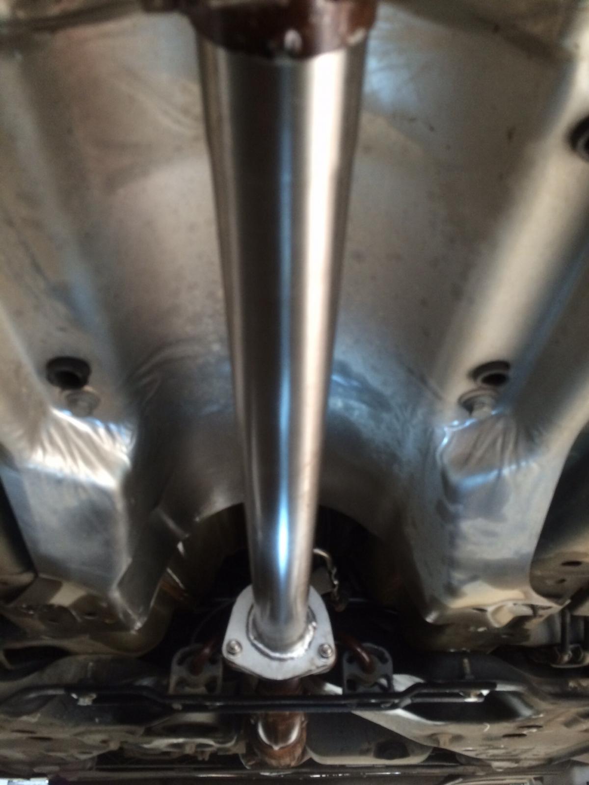

Sbranello Inviato 27 Ottobre 2014 Inviato 27 Ottobre 2014 Io su una mito 1,3 multijet con marelli mjd6 ho rimosso FAP sostituendolo con tubo diritto e riscrivendo file dibitamente modificato. Poi ho resettato il tutto tramite diagnosi. Allego foto del lavoro fatto
CASAUTO Inviato 27 Ottobre 2014 Autore Inviato 27 Ottobre 2014 Grazie, vediamo se gli altri utenti condividono la loro
Sbranello Inviato 27 Ottobre 2014 Inviato 27 Ottobre 2014 Con le euro 4 faccio 2 buchi con una tazza di 20mm con le euro 5 faccio 4 buchi di 10mm solo nel componente dpf senza toccare il catalizzatore...per adesso nessun problema Non hai problemi poi di contropressioni di ritorno?
CASAUTO Inviato 27 Ottobre 2014 Autore Inviato 27 Ottobre 2014 Io su una mito 1,3 multijet con marelli mjd6 ho rimosso FAP sostituendolo con tubo diritto e riscrivendo file dibitamente modificato. Poi ho resettato il tutto tramite diagnosi. Allego foto del lavoro fatto scusa la domanda, ma cosi hai eliminato anche il catalizzatore? E le sonde? E la controprrssione?
