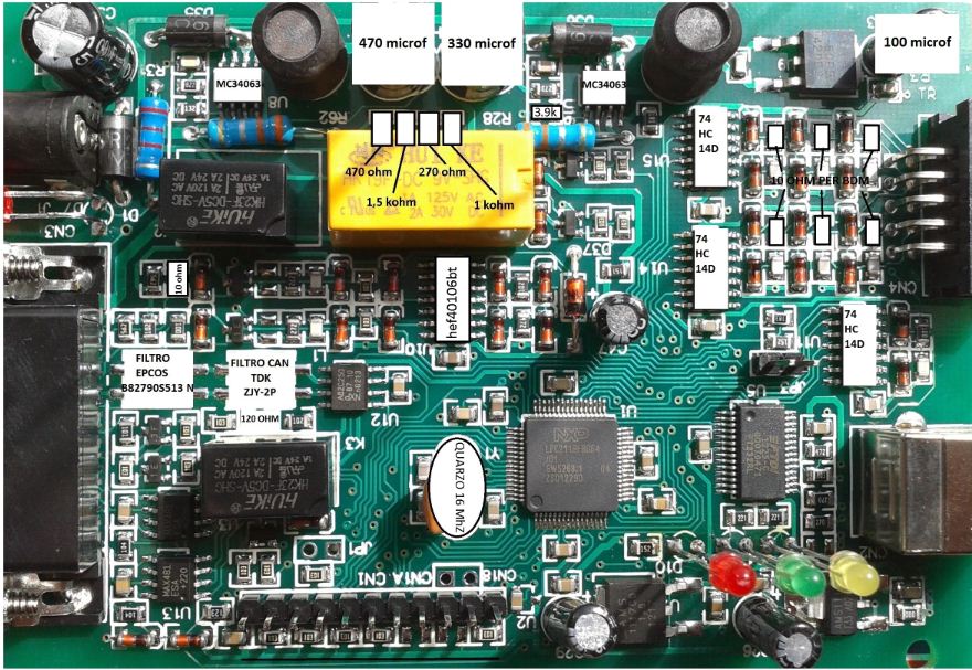

sisco Inviato 1 Novembre 2014 Inviato 1 Novembre 2014 Ciao kf00115 ti allego un'immagine dove si vede bene cosa modificare segui bene le resistenze dietro il relè giallo e quella da 3,9 k, io solo con quelle ho risolto e ho letto edc 15 che prima non leggevo
PINOTUNING Inviato 1 Novembre 2014 Inviato 1 Novembre 2014 Ciao kf00115 ti allego un'immaginemod gallo 48.JPG dove si vede bene cosa modificare segui bene le resistenze dietro il relè giallo e quella da 3,9 k, io solo con quelle ho risolto e ho letto edc 15 che prima non leggevo Ottima foto ! Ma ci sono cose che non condivido Ad esempio il componente hef , io sul mio ho un hcf è il gallo funziona bene ! Non importa se è HC o EF sono 2 componenti identici ! Guardate i datasheet ! Cambia solo la casa produttrice L'importante è la qualità dei componenti, Poi non capisco perché cambiare il valore dei Condensatori elettrolitici ? Io sul mio ho ancora la resistenza da 10k e funziona tutto A meraviglia
sisco Inviato 1 Novembre 2014 Inviato 1 Novembre 2014 io se non cambiavo la resistenza da 10k con una da 3,9 non leggevo le bosch ms 6.2 che montano gli scania della serie 4 e dopo ho dovuto cambiare due delle resistenze dietro il rele di cui ho parlato sopra (le altre 2 erano giuste) per poter leggere edc 15 di audi a3 e a4
sisco Inviato 1 Novembre 2014 Inviato 1 Novembre 2014 la foto come la mod non è opera mia ma di un utente che si chiama Mbena che me l'ha passata su un altro forum, ma credo che sia anche utente di questo forum
PINOTUNING Inviato 1 Novembre 2014 Inviato 1 Novembre 2014 la foto come la mod non è opera mia ma di un utente che si chiama Mbena che me l'ha passata su un altro forum, ma credo che sia anche utente di questo forum si si avevo capito che la foto non era la tua ....comunque le resistenze dietro il relè sono quelle fondamentali e su questo ti do' pienamente ragione ! non condivido le altre mod dei condensatori ecc.. in quanto ti assicuro che sul mio senza tali modifiche funziona bene
