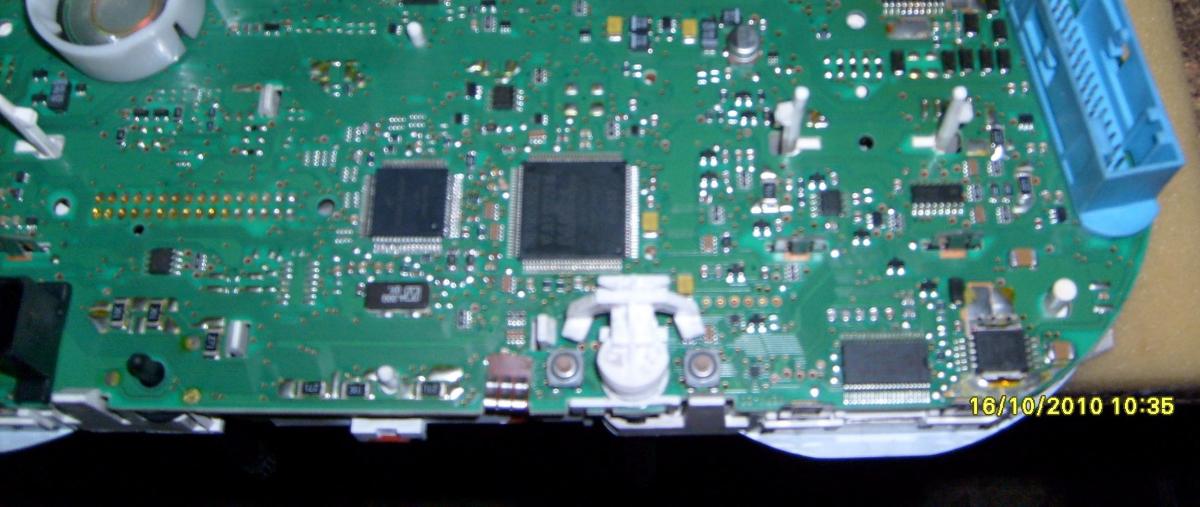

DIL 68 Inviato 6 Novembre 2014 Condividi Inviato 6 Novembre 2014 Quello jaeger non ha la e2p,ma monta un micro motorola mc68hc908,quindi o leggi il tuo e lo copi in quello del demolitore,o li dissaldi e li inverti. Quel modello dovrebbe averlo nella parte posteriore del quadro,quindi sarà sufficiente togliere il coperchio di dietro per poterlo vedere. Link al commento Condividi su altri siti Altre opzioni di condivisione...
DIL 68 Inviato 7 Novembre 2014 Condividi Inviato 7 Novembre 2014 Quello jaeger non ha la e2p,ma monta un micro motorola mc68hc908,quindi o leggi il tuo e lo copi in quello del demolitore,o li dissaldi e li inverti. Quel modello dovrebbe averlo nella parte posteriore del quadro,quindi sarà sufficiente togliere il coperchio di dietro per poterlo vedere. Stamattina ho controllato sui manuali e su quel quadro porta un micro 908 per la strumentazione e un 912 dove sono registrati km ma non mi dice su quale dei due è registrato il code,però di solito il code è scritto dove sono registrati i km,quindi io opterei per il 912 Vedi la scheda del quadro è come questa che ti allego? Link al commento Condividi su altri siti Altre opzioni di condivisione...
turbopowerdiesel Inviato 10 Novembre 2014 Autore Condividi Inviato 10 Novembre 2014 ciao si la foto e uguale al mio tacho quindi dici di dissaldare la micro 912 dalla mia e saldarla sull altra???cosi metto in moto tranquillamente o avro problemi??ti ringrazio x le infomazioni Link al commento Condividi su altri siti Altre opzioni di condivisione...
DIL 68 Inviato 10 Novembre 2014 Condividi Inviato 10 Novembre 2014 ciao si la foto e uguale al mio tacho quindi dici di dissaldare la micro 912 dalla mia e saldarla sull altra???cosi metto in moto tranquillamente o avro problemi??ti ringrazio x le infomazioni Personalmente non ho mai eseguito questa operazione,però se il code è registrato nel 912 non dovresti avere problemi. Potresti fare un'altra cosa,puoi leggere con un programmatore come upa,il micro del tuo quadro e passare i dati sull'altro senza dissaldare niente.Oppure scodifichi la centralina iniezione e monti qualsiasi quadro. Ciao. Link al commento Condividi su altri siti Altre opzioni di condivisione...
