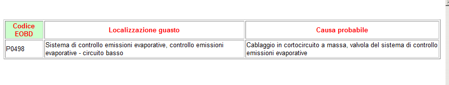

ales88 Inviato 30 Ottobre 2014 Autore Inviato 30 Ottobre 2014 file caricato ma ora mi da errore P0498 ho una domanda: ma se senza rilevare errori volevo escludere l egr a questa auto... come potevo fornire l errore? cioè escluderla senza l'errore? si può o no?
alien2011 Inviato 30 Ottobre 2014 Inviato 30 Ottobre 2014 se non la saldavi e mettevi solo un lamierino potevamo fare delle prove ma adesso che hai saldato la valvola come facciamo? il p0498 dovrebbe essere l'errore riguardante il cablaggio
baraldino Inviato 31 Ottobre 2014 Inviato 31 Ottobre 2014 Penso che intendesse P0489 che è riferito al cablaggio
ales88 Inviato 31 Ottobre 2014 Autore Inviato 31 Ottobre 2014 esatto ho sbagliato io a scrivere, ha ragione baraldino... errore P0489 quindi niente devo per forza far funzionare il motorino..
