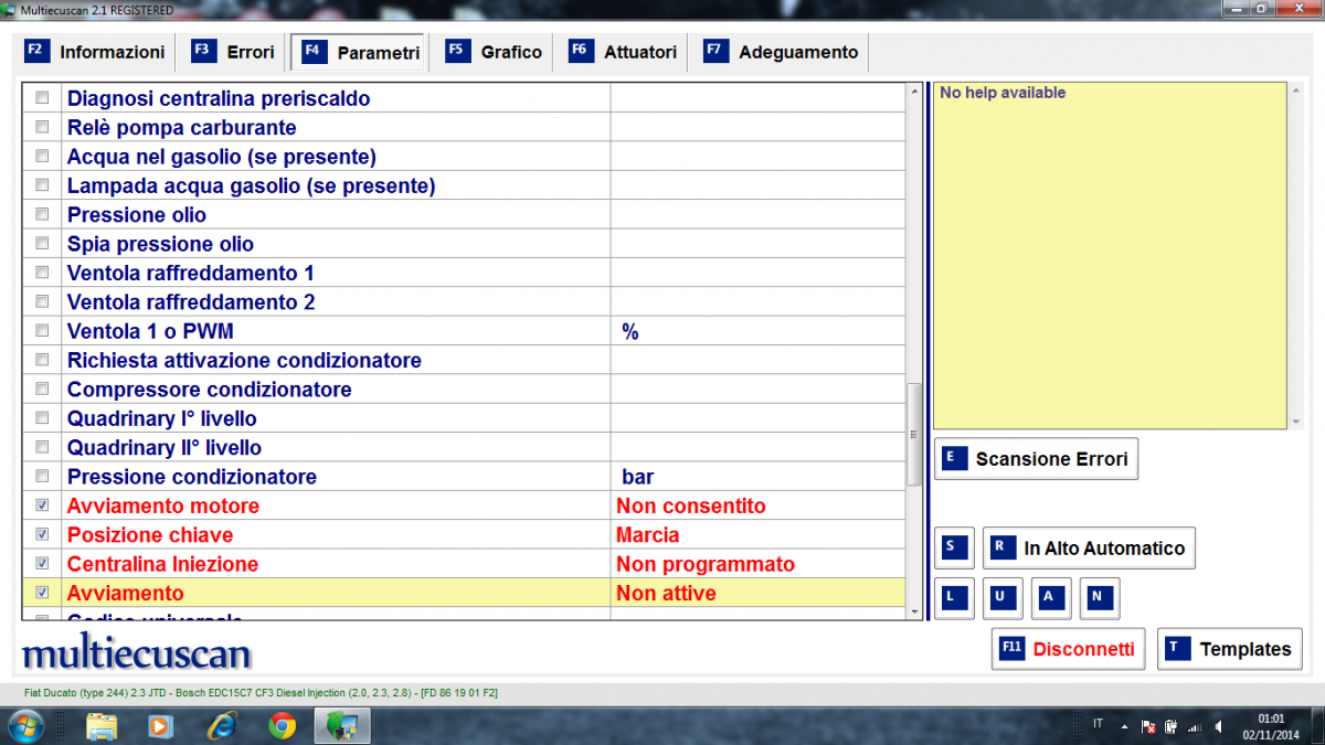

Sembra che non funziona , la centralina la sto facendo al banco , perchè l'immo non funziona e quindi non posso leggerla sul veicolo , ho fatto una scodifica parziale della eprom per poter leggere la centralina in OBD , sempre al banco , fatta la scrittura con galletto  tramite Multiecuscan vedo se l'avviamento e consentito e da cosa leggo , non è consentito.
C'è qualcona che mi sfugge ???

Purtroppo non funziona , non ne vuole sapere di partire , e nei parametri di stato della centralina è sempre presente " avviamento non consentito ", proverò con un altra centralina.
