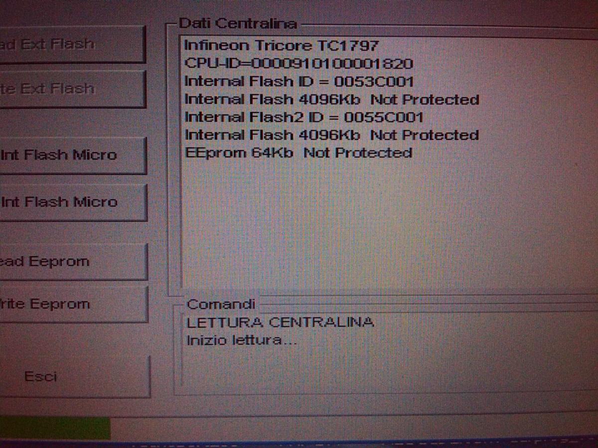

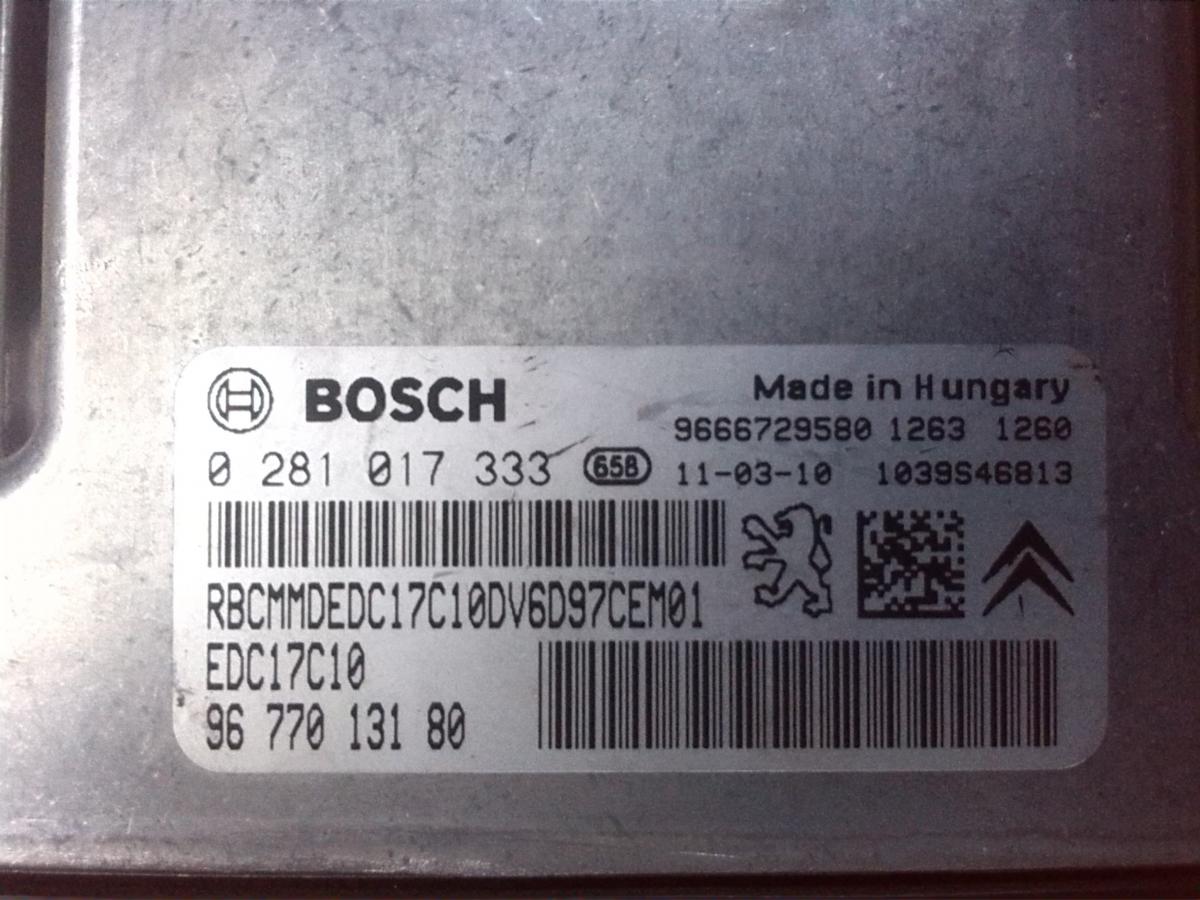

allora sono riscito a leggere la ecu edc17c10 mi scuso per il titolo della discussione....spero che qualcuno lo cambia thank's!!!

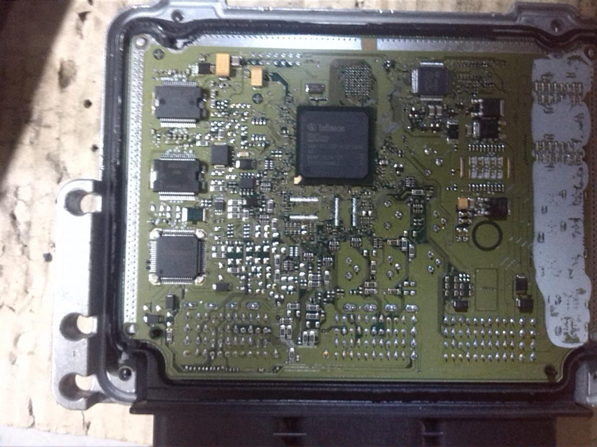

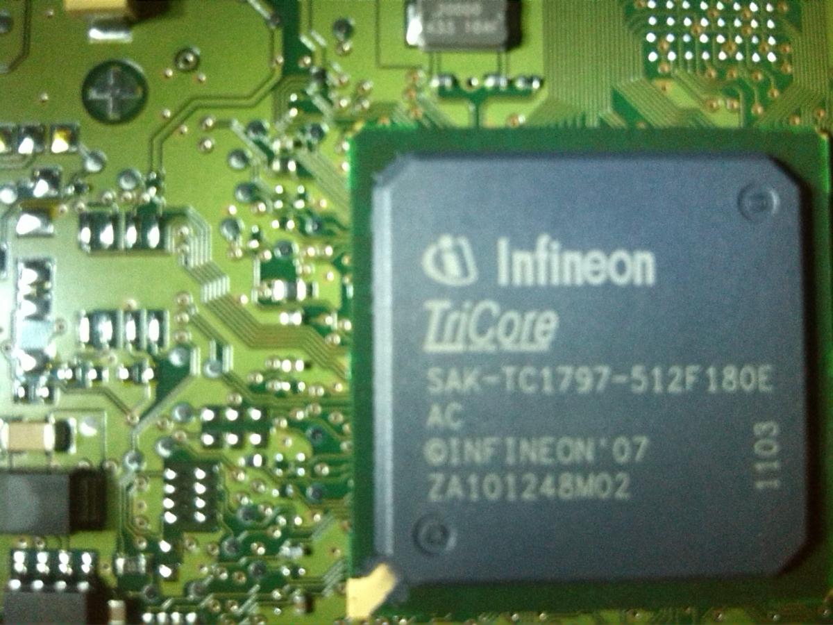

vi allego qualche foto della ecu

per leggere e scrivere ho usato GALLETO 2 V50

yago il galletto mi chiede : cecksum corretto in scrittura vuoi correggerlo? io clicco no, stessa cosa ho fatto con il file originale
Ma normalmente il gallo in scrittura corregge il cks, quindi é uguale se il file viene editato con ecm, o winols o chesso´.L importante é che il galletto in scrittura corregga il cks.
Sbaglio?
Hai usato lo stesso attrezzo sia in lettura che in scrittura?
