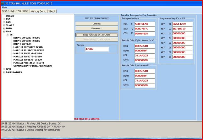

claudiorossi1605 Inviato 20 Agosto 2017 Inviato 20 Agosto 2017 Ciao FTDI, Vorrei gentilmente chiederti se potresti farmi uno screenshot come quello allegato, con il programma I/O Terminal MULTITOOL, relativo al file del body panda Siemens 9S12DG128 che ti ho allegato per poter generare il relativo transponder. Occorre I/O Terminal con la SIM FIAT BSI versione 1 Grazie 030I pin 25552.bin
ecuelettronica camelo Inviato 20 Agosto 2017 Inviato 20 Agosto 2017 Io le ho fatto così dopo che fai connetti ti viene richiesto di spegnere il quadro è poi devi aspettare circa 30 minuti ciao

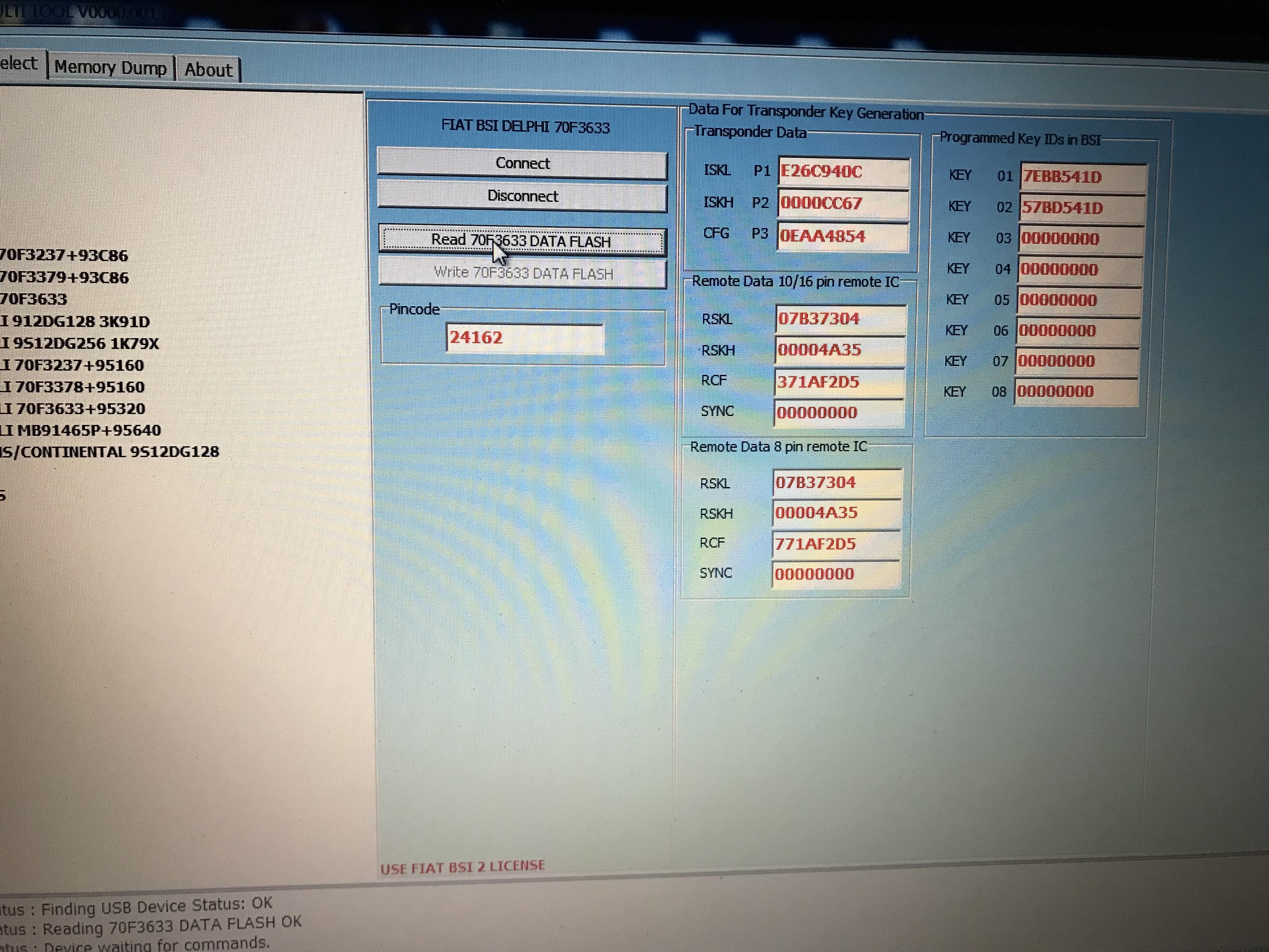

FoGiu Inviato 10 Novembre 2018 Inviato 10 Novembre 2018 Salve amici dopo varie ricerche in internet sono arrivato a questo post!! Qualche anno fa ho acquistato ioterminal con attivazione sim Fiat bsi v2.Fino ad adesso l’ho usato Per leggere id chiavi e codice,stamattina dovevo clonare un bsi delphi Panda 2014 70f3633 avvio il software premo connect e poi read ed in lettura tutto corretto come sempre,ho salvato il file ed ho montato il nuovo bsi ma sulla schermata del software i/o terminal non mi seleziona la scritta write. Vi e mai capitato una cosa così?Allego foto screenshot.Grazie
ecuelettronica camelo Inviato 10 Novembre 2018 Inviato 10 Novembre 2018 Che versione di software hai?
ecuelettronica camelo Inviato 11 Novembre 2018 Inviato 11 Novembre 2018 (modificato) Scarica v27 Modificato 11 Novembre 2018 da ecuelettronica camelo 1
FoGiu Inviato 11 Novembre 2018 Inviato 11 Novembre 2018 (modificato) Ho scaricato il nuovo file ed e’ uscito la schermata con la scritta write. Adesso leggo Read data/flash ed read flash,che differenza hanno di lettura?Per clonare un bsi devo trasferire data/flash o soltanto flash? Modificato 11 Novembre 2018 da Ciccio84
DIL 68 Inviato 12 Novembre 2018 Inviato 12 Novembre 2018 Il 11/11/2018 at 19:24, Ciccio84 ha scritto: Ho scaricato il nuovo file ed e’ uscito la schermata con la scritta write. Adesso leggo Read data/flash ed read flash,che differenza hanno di lettura?Per clonare un bsi devo trasferire data/flash o soltanto flash? Expand Data flash dovrebbe essere solo la eeprom del micro,mentre la flash è completo,se il body ha lo stesso codice è sufficiente solo il data flash.
FoGiu Inviato 12 Novembre 2018 Inviato 12 Novembre 2018 Il 12/11/2018 at 20:05, DIL 68 ha scritto: Data flash dovrebbe essere solo la eeprom del micro,mentre la flash è completo,se il body ha lo stesso codice è sufficiente solo il data flash. Expand I due body sono da codice Fiat differenti ma all’interno dei due ci sono 70f3633. In realtà mi servirebbe passare soltanto le chiavi ed il vin però non so se è fattibile questa cosa.
