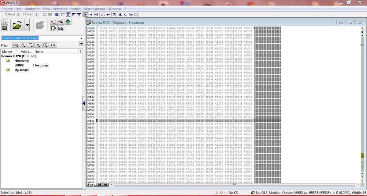

sisco Inviato 8 Novembre 2014 Autore Inviato 8 Novembre 2014 Paolo io con winols sono una schiappa allego un immagine di cosa vedo, dimmi cosa sbaglio o cosa non sono capace di vedere, comunque ti aggiorno sulla ecu dopo 60 km è saltata l'uscita comando alternatore e quindi l'abbiamo ordinata nuova, però se me la lascia ci vado dietro a quella vecchia
sisco Inviato 8 Novembre 2014 Autore Inviato 8 Novembre 2014 grazie Paolo delle immagini così posso capire meglio, se riesco prima di montare la ecu nuova provo a azzerare qualche bit così vedo cosa fa, per il relè è sicuramente una cosa buona ma io sono un operaio in questa officina e bisogna sentire il capoofficina cosa dice, però ti posso dire che io lavoro in questa officina (scania) da 15 anni e questa è appena la seconda centralina con questo difetto (quello del motorino d'avviamento), sicuramente il relè non sovraccarica l'uscita della centralina e non può che fare del bene, grazie ancora, appena ci sono novità mi faccio sentire ciao Sisco

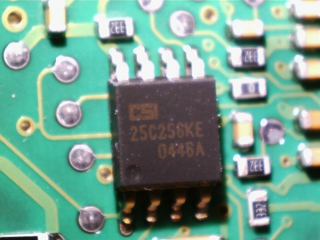

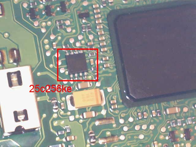

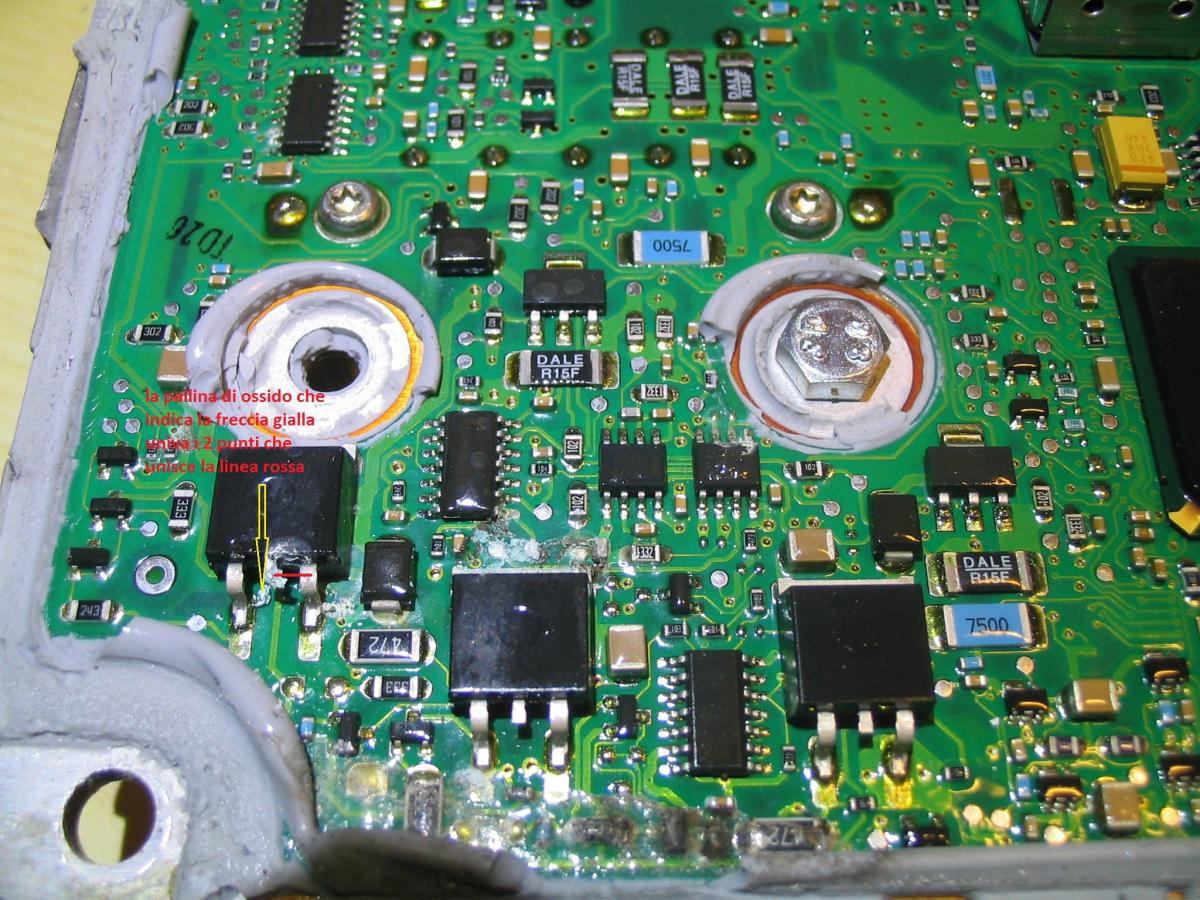

sisco Inviato 4 Dicembre 2014 Autore Inviato 4 Dicembre 2014 Ciao Paolo con un pò di ritardo ma questi sono gli aggiornamenti su questa ecu, la centralina l'ho sostituita con una nuova ma dato che il propietario non aveva il pin kode per per fare l'adattamento con le altre ecu ho dovuto cambiare anche il cordinatore (altra centralina) e il cilindro del blocchetto di avviamento (con quello mi danno nuove chiavi e nuovo pin kode), e fino a quì tutto a posto; mi sono fatto lasciare la vecchia centralina e l'ho aperta trovando parecchio ossido (era saltata via la valvola per l'aereazione ed è entrata un pò di umidità di troppo) di cui allego delle foto, togliendo un pò di ossido è sparito il corto verso il positivo (non c'è più neanche con ecu alimentata), vorrei provare a vedere come si comporta rimettendola su un veicolo; adesso però il mio problema è che la ecu è bloccata e non so scodificarla, ho fatto una lettura in bdm e ho visto un eeprom che non so se c'entra qualcosa con l'immo, parto con le domande 1 come faccio a scodificarla? 2 ho visto una eeprom vicino al micro dove sopra c'è scritto 25c256ke 3 la eeprom letta in bdm sarà la 25c256 che vedo in figura vicino al micro? 4 che programmatore legge questa memoria (io ho solo car prog) 5 se scrivo una eeprom scodificata di una ecu simile puo funzionare? 6 se scrivo devo usare il gallo (dato che ho letto con quello e ho solo quello) come mi comporto con il checksum mi scuso per le tante domande ma spero che qualcuno mi dia qualche aiuto in modo che quando comincio con le prove ho un pò di info in più. Allego qualche foto, grazie a tutti in anticipo bdm.rar

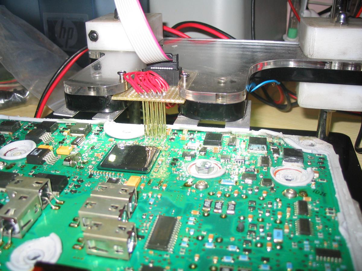

sisco Inviato 4 Dicembre 2014 Autore Inviato 4 Dicembre 2014 Il 04/12/2014 at 21:38, PaoloT ha scritto: Ciao sico grazie della risposta c e scania in immo decoding ma fa solo la bosch m6.2 che dice eeprom 24c16 ho provato a processrla ma da errore, per scriverla puoi scriverla in bdm per fare la scodifica , si potrebbe provare a mettere tutti ff una riga alla volta per volta nella parte dati di volta in volta fino a cancellare il cod fino ad ottenere una eventuale totale. Ciao Paolo allora secondo te è in quella memoria che c'è limmo? scusa la domanda da principiante qual'è la parte dati?
sisco Inviato 4 Dicembre 2014 Autore Inviato 4 Dicembre 2014 in riferimento all'ultima risposta che mi hai dato (mentre stavo scrivendo) io ho un file letto in bdm di una ecu sempre di un r 420 che avevo sbloccato prima di smontarla (in quanto avevo il pinkode), dici che se provo a scrivere la eeprom di quel file me la trovo scodificata? oppure scrivere totalmente quel bdm e vedere che succede, tanto ormai deve fare da cavia
sisco Inviato 4 Dicembre 2014 Autore Inviato 4 Dicembre 2014 Il 04/12/2014 at 22:17, PaoloT ha scritto: Forse ho scritto il secondo messaggio mentre scrivevi te, devi aprire il file con un editor esadecimale anche da programmazione software o puoi aprirlo in qualsiasi menu nel editor integrato in carprog, poi hai nel file zone con tuttu 0 e altre con tutti caratteri strani questi ultimi sono dati vari , la memoria deve essere quella dato che la legge fgtec e di solito nelle ecu sono le eeprom che tengono i dati immo ,parametri adattativi, codi innettori ecc, infatti col file all haim tutta la memoria della ecu col micro i dati motore cosim puoi fare clone ecu ripristino mappatura passaggio immo o scodifica da bdm Prova sempre tenendo il file originale , se sai la procedura che funzionava ed e di una stessa ecu . ok grazie delle risposte appena provo faccio sapere, la ecu che ho scodificata non è stesso n° hardware e software me la trovo scodificata perchè l'ho cambiata per un difetto simile e il cliente aveva il codice così l'ho sbloccare in vista di una eventuale riparazione, io non conosco il metodo è la diagnosi scania che conoscendo il codice ti dà la possibilità di sbloccare la centralina
sisco Inviato 23 Dicembre 2014 Autore Inviato 23 Dicembre 2014 Ciao ragazzi vi aggiorno su questa ecu, mi dispiace se il contenuto della discussione è cambiato da dtc a scodifica ma mi sembra giusto andare fino in fondo alla questione, allora ho trovato un file (bdm) di una ecu non bloccata stesso hw ma soft differente è l'ho scritto in bdm su questa ecu che è bloccata, ho poi fatto diagnosi con interfaccia scania alimentando la ecu al banco e risulta sbloccata, (invio una foto), il n° di telaio i km hw e soft sono diventati in ecu quelli del bdm trovato quindi dovrei essere a posto, non appena ho l'occasione devo solo provarla su un veicolo, non appena lo faccio vi aggiorno grazie per questo forum e buon natale a tutti centralina sbloccata.bmp
