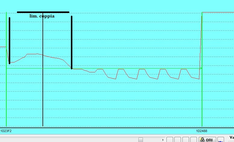

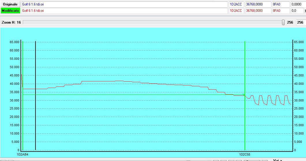

Mi confermate se nel mio ori il limitatore va dai limiti da me evidenziati? perchè risulta essere più lungo rispetto a quello postato da Fabio.
si è lui su 75 e 90 cv è piu lungo ma la zona è sempre quella.
Confermo anch'io, sulla mia Golf è cosi.
é lui in tutta la sua zona.
