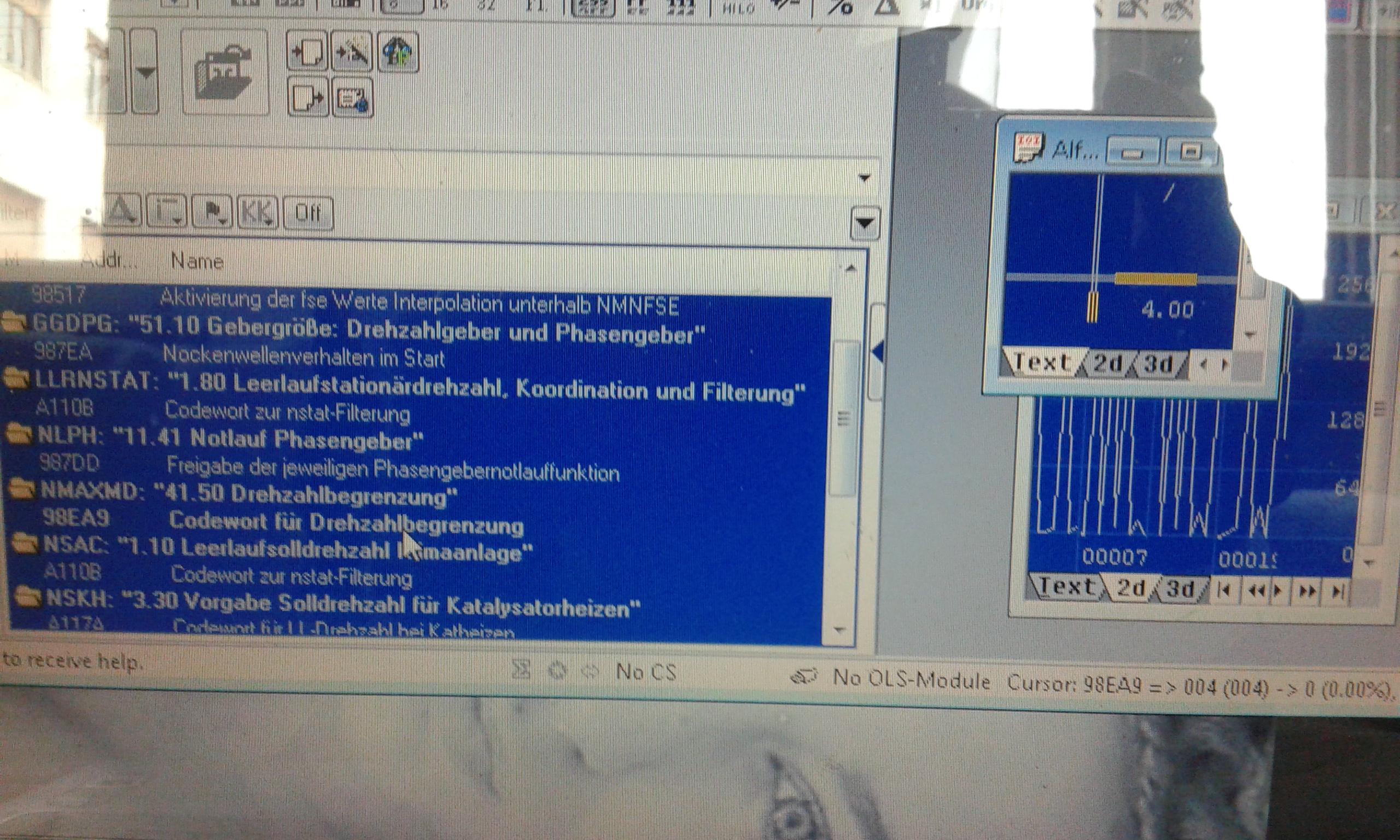

Su me 7. 9.10 non hai qualche info? Io sono sicuro che la mappa 1 x 1  dei limitatori di giri sia il limite. Sul damos qui postato sarebbe  limite in base alla velocità. Però bisogna spostare il codice di attivazione. Io ne ho trovati due uno che a 0 e uno  su 4

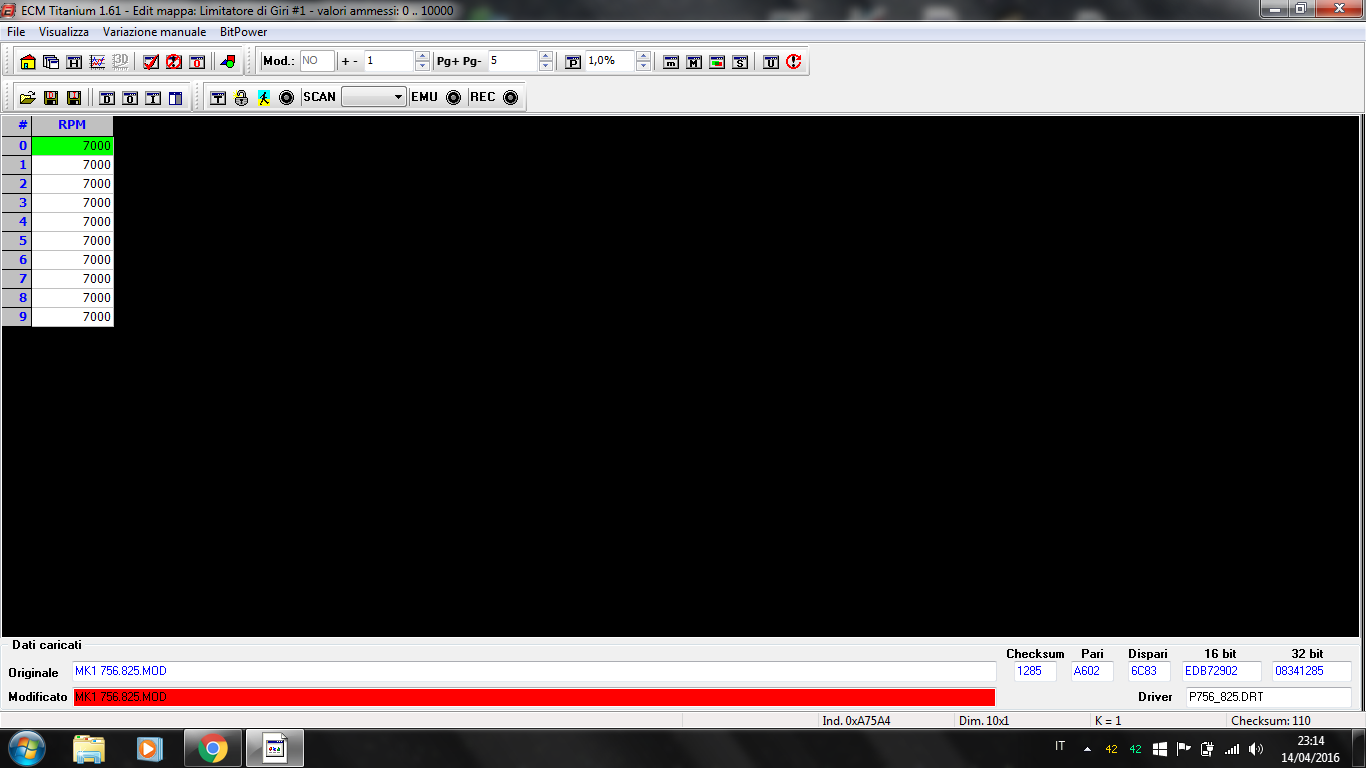

Dalle prove che ho fatto sulla seconda mappa dei limitatori impostando ad esempio 4500 giri sulla tabella 0 la macchina in prima marcia si blocca a 4500 giri ma solo in prima marcia.
Puoi postare uno screen? Ma entra proprio il limitatore ho si ferma e basta?  Eppure deve essere per forza solo una mappa 1 x 1 quella che ho spostato io e proprio il limitatore in base alla velocità ma pur apportando le altre modifiche non va.secondo me manca l impostazione del codewort ovvero il codice di attivazione.
Ospite Scarso
Mettendo il paramento evidenziato di verde in casella a 4500 giri la macchina in prima marcia si ferma a 4500 giri nemmeno scalando dalla seconda alle 1 li oltrepassa.
Quindi tu pensi sia questo il modo corretto di attivazione? Però in teoria non appena  le ruote si muovono il controllo dovrebbe disattivarsi. Così come hai fatto tu ffinché non cambi marcia il limitatore rimane. A meno che non bisogna oltre a questo toccare anche le mappe che ho fatto io..

Dagli uno occhiata avevo toccato diverse cose compreso la temperatura di attivazione del  limite.. solo che c'èqualcosa che mi dice che il limite da abbassare sia quello 1x1 limitatore di giri soglia inferiore che è messo dopo l ultima mappa coppia richiesta. E poi spostare il ccodice di attivazione. Che ne pensi?
prova il mio è dimmi, io sulla mia toccavo come te il limite 1x1 pensando di dover mettere a 1 il code ma basta fare in questo modo postato da me è dovrebbe attivarsi , il limite della temperatura non serve, al massimo puoi attivare la soppressione dei cilindri per avere piu spinta e magari qualche fiamma mentre lo usi ma nulla tua mappa non vedo l opzione che ce sulle altre bosch me 7.9.10 o magari non la vedo io
