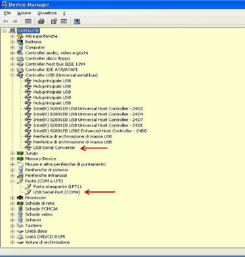

il test mi da' tutto ok, per i driver direi che tutto sia stato installato correttamente, nel caso come faccio a controllare?
controlla in gestione periferiche se hai quello che ho evidenziato con la freccia rossa

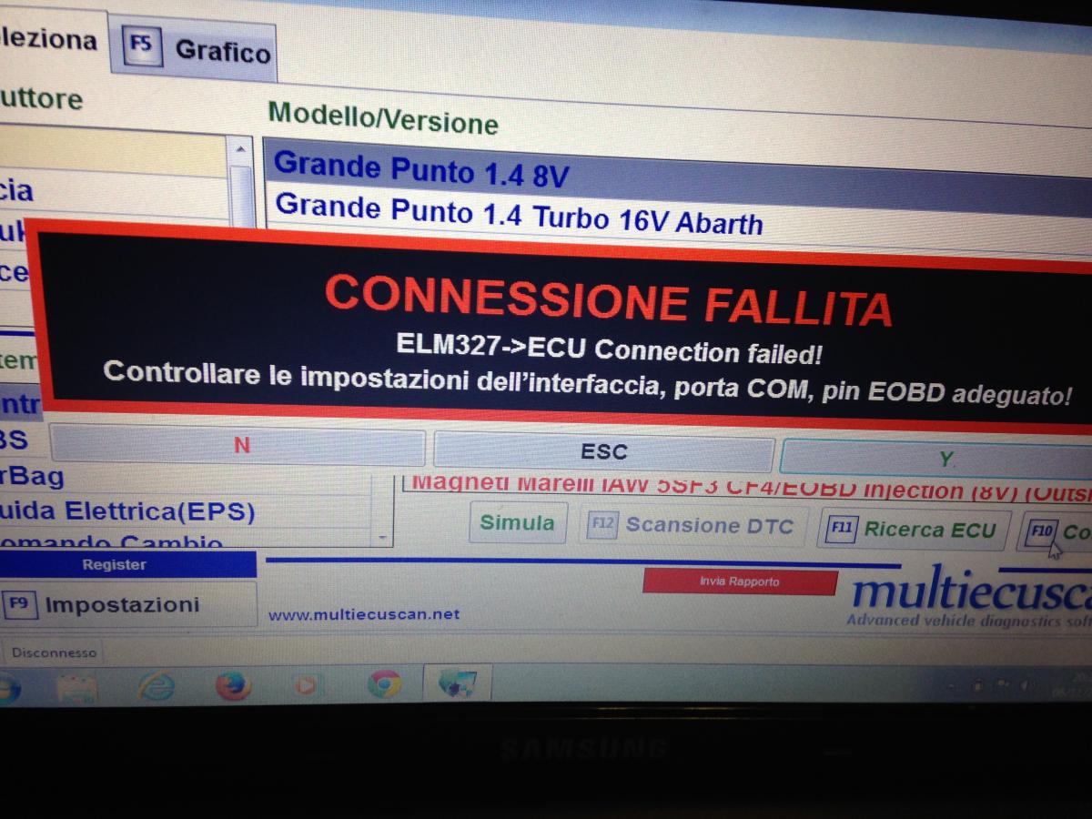

allora forse sono riuscito a risolvere il problema, come prima cosa ho aperto l'elm ed ho visto che c'era la resistenza R14, subito tolta, poi ho seguito tutti i passaggi scritti sul file PDF qui sopra postato, fatto ricerca ecu, ho controllato l'etichetta della centralina e selezionata, poi collegato,

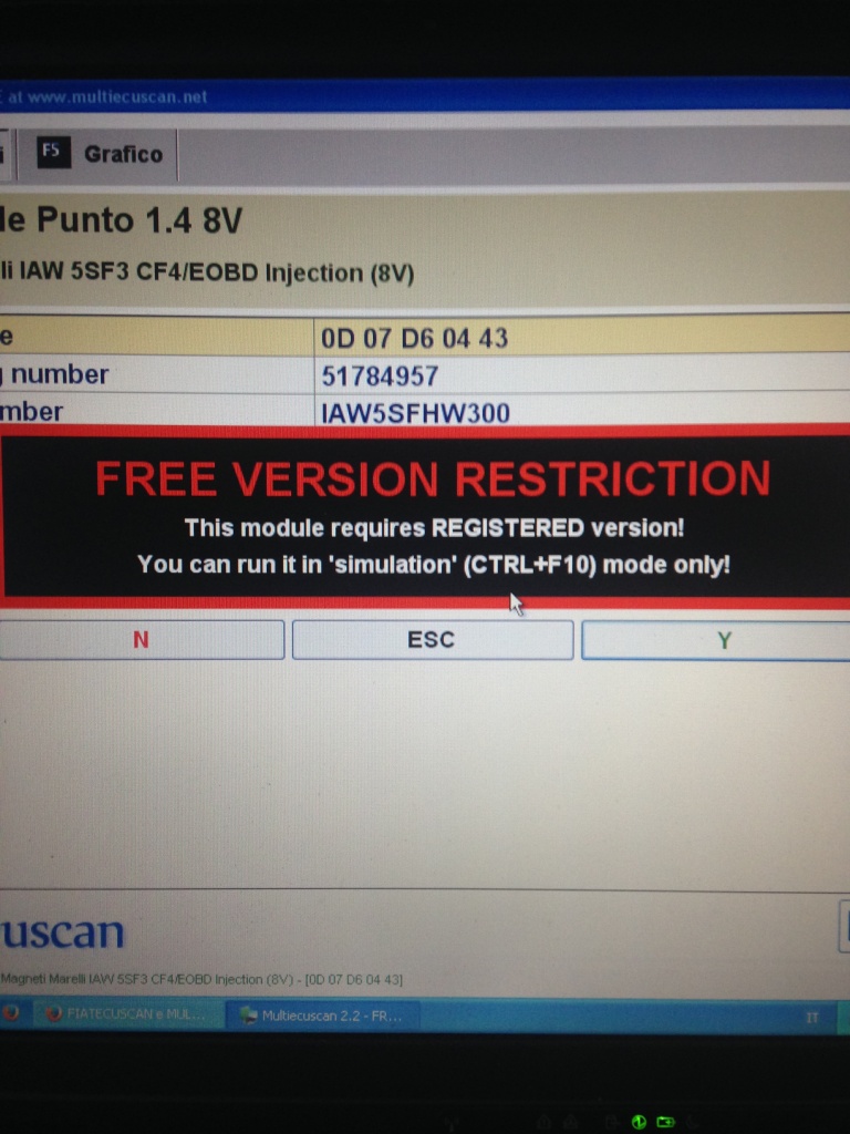

sembra che l'elm si sia collegata, solo che poi mi appare questo messaggio da multiecuscan (immagine), significa che non posso fare nulla se non solo simulazioni con la versione FREE??
post-38647-0-65224100-1415903129_thumb.j

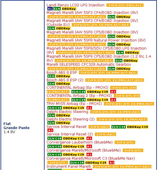

le centraline riportate in rosso  non sono diagnosticabili  con la versione free
come riportato dal sito ufficiale ---->PLEASE NOTE: The modules in red are NOT supported by the FREE version!
post-7557-0-89820900-1415907162_thumb.jp
