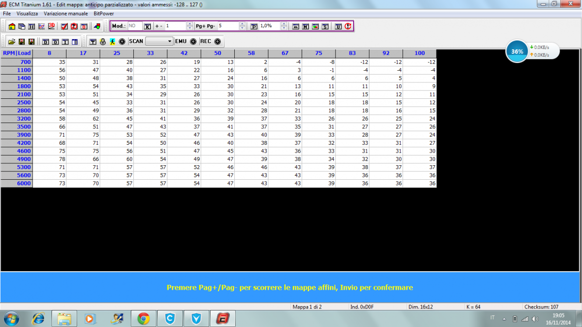

Salve ragazzi,dubbio... sto modificando questa mappa di una punto che allego... ho notato che la mappa anticipi hanno valore decrescente cioè all'aumentare dell'anticipo i valori (in tabellare) diminuiscono,quindi per aumentare l'anticipo devo seguire la stessa logica(diminuire i valori) oppure devo infischiarmene dei numeri e aumentare i valori... grazie a chi mi risponde velocemente  evito di scazz... a provare.

Ciao, osserva bene la mappa e ragiona sul funzionamento del motore..... I numeri con l'aumentare dei gir e del carico diminuiscono..... questo è normale, perche piu sali e piu il pistone percorre la sua corsa restringento di tempi e di conseguenza anche l'innseco deve adeguarsi. Non potrai avere mai,per esempio, un innesco di 45° a 90% pedale e 5000rpm, qui i tempi sono piu rsitretti e quindi anche la detonazione è meno anticipata.
Quindi per rispondere alla tua risposta, si devi aumentare i valori, NON diminuirli.
Grazie  j0nj0nny infatti ragionando la penso come te..il dubbio mi veniva perchè leggendo la tabella vedo esempio:  850 giri carico zero (quindi normalmente circa 10° gradi di anticipo valore 44) poi 3000 giri carico 50 (teoricamente in media 30° gradi di anticipo valore 28) e qua mi veniva il dubbio... se 44 in tabella corrisponde a 10° (circa) e 28 in tabella (30°) per aumentare ipotesi di 4° in questa fascia dovevo mettere valore  25 invece in sostanza  devo mettere 32...                                                                                                                                                                                                                                                                                                                                                                                                                                                                                                                                                                                                                                                                                                                                                                                                                                                                                                                                                                                                                                                                                                                                                                                                                                                                                                                                                                                                                                                                                                                                                                                                                                                                                             .                                                                                                                                                                                                                                                                                                                                                                                                                                                                                                                                                                                                                                                                                                                                                                                                                                                                                                         .

quindi ragazzi se io  ho questa tabella per anticipare devo dare piu e posticipare meno giusto?
Si per dare più anticipo devi aumentare i valori,mi raccomando attento con l'anticipo del benzina che si mangiano i pistoni se esageri... che macchina è? aspirato o turbo.
In quella mappa nell'ultima colonna a scendere i valori salgono.
Mentre nell'ultima riga i valori scendono.

E giusto.. l'ultima colonna a destra col massimo carico cresce l'anticipo all'aumentare dei giri (pero se guardi e inferiore alla zona di coppia 2800-4000 dal 40-100 carico) invece le colonne in basso 4500-6000giri l'anticipo a parità di giri  cala all'aumentare del carico (sai che "battiti" se non fosse cosi...)
quindi per vedere se incrementare o no l'anticipo si deve prima capire se i valori scendono al salire del carico motore e3 quindi incrementarli? senza vedere come si comporta al salire dei giri..
è strano comunque che l'anticipo aumenti al salire dei giri in questa mappa... molto strano...
perché in qualsiasi motore a scoppio. con anticipo variabile, dove si tiene solo conto dei giri motore, esso si rilassa, quindi si posticipa avendo meno gradi quindi al salire dei giri...
cosa che in questa mappa non accade da ciò che vedo.
voglio dire l'anticipo si rilassa automaticamente al salire di giri... e per avere più prestazioni si anticipa qualche grado 8di solito 1 2 massimo) per avere più prestazioni...
come mai qui al salire di giri invece non è cosi e i valori salgono?
ragazzi non riesco a seguirvi.. io ho notato aumentando i valori in tabella gli do anticipo e viceversa.. io vorrei capire per avere maggiore allungo cosa dovrei fare? posticipo di un 1 grado massimo 1.5? ho anticipo? e da che load?

scusa giannimini, ma hai delle idee mooolto confuse su come funziona la mappa di anticipo in   un motore a benzina.
Se leggi ti ho già indirizzato dove devi aumentare... la zona è quella della coppia.... non aumentare più di 4-5° ( 10-12%) invece gli alti regimi non li toccare, per giocare con gli anticipi  ci vorrebbe  la strumentazione adatta  e vedere i parametri di come si sta comportando il motore (temperature dei gas  ecc.ecc.) ma  nel tuo caso quello che si può guadagnare e tutto li...ciao

Devi prima studiarti la mappa orig. capire la zona della coppia e da li intervenire... ma 10-12° sono troppi su una mappa stradale rischi che intervenga il sensore detonazione e ti "mangia" quello che hai guadagnato e alzando le temperature...

ottima guida , quindi deduco che nella zona di coppia su un benzina aspirato bisogna anticipare di quanto si ritiene giusto invece , verso (diciamo ) 6.000 giri lasciarli originali oppure ritardare di qualcosa... sbaglio?

Ragazzi ho scritto non 12 gradi ma 1 o massimo 2.. Quell'8 è uscito fuori perché ero col cell.
Comunque l'unica via è provare e basta.

Mi spieghi che senso ha andare ad avere più gradi al salire dei giri? È invece averne di meno al calare del carico del motore? Se è così vorrei sapere come mai, sono tutto orecchie...
Sto leggendo adesso il pdf. E c'è scritto che al salire dei giri l'anticipo aumenta di gradi.
È la prima volta che leggo una cosa simile. Se seguite quel PDF la vostra teoria non fa una grinza.
Io vomuqnue non rischierei. Aumenterei a poco a poco e farei delle prove ai bassi giri e vedere che succede. Così tanto per rendermi conto ma solo ai bassi e con il knok sensor sott'occhio.

per comprendere una mappa di anticipo occorre anche parlare dell'influenza della farfalla a ridurre il carico che rappresenta il 90% dei dati di una mappa.
la prima parte dell'articolo è valida , ma la ultima parte (a partire da "dai bassi regimi.....")  è piuttosto fantasiosa e poco realistica e non so come giustifica che a bassi giri e carichi nelle mappature trovi gli anticipi più alti.di tutti.
e secondo me quello che guida un mappatore è proprio l'ultima parte, perché la prima parte la trova già fatta da chi ha costruito l'originale.

Si ma quel pdf era solo per fare capire la logica dell'anticipo dove intervenire ,se guardi certe mappe che postano gli utenti fai da te che aumentano l'anticipo di 10°già a 1000 giri con 20 di carico e continuano fino al fuorigiri....  e magari continuano in percentuale cosi nella fascia dove c'e più anticipo (coppia) diventano 18° magari leggendo questa capivano di intervenire solo nella fascia di coppia con pochi gradi....  almeno non fanno danni anche se poi noi mecc. se fanno danni.... e poi diciamo la verità che nelle centraline moderne delle auto attuali  (aspirate) l'anticipo e già ottimizzato al 95% sicchè se non si fa elaborazioni profonde al motore non serve quasi niente.. e se si mappa i turbo bisogna anche levarlo (posticipare) poi se si vuole vendere aria fritta... per quanto riguarda la seconda parte del pdf dove dice che a bassi carichi cé già molto anticipo guarda che non è sbagliata del tutto vi ricordate che nei vecchi spinterogeni metà anni 80 montavano il depressore per avere 30° appena si pelava l'acceleratore... adesso non è molto diverso se guardi in diagnosi o anche con la vecchia strobo l'anticipo di un utilitaria  trovi 5° gradi al minimo per renderlo uniforme e sfruttare la temperatura di scarico più alta per il cat. ma appena dai un minimo di carico schizza a 35°.
Si devi anticipare quello che ti ho spiegato.. di più non serve non bisogna pensare che gli ing.(come tanti pensano...) che hanno sviluppato la mappa orig. fossero degli incapaci ,si sono diciamo tenuti un piccolo margine di sicurezza dovuto al fatto che la tua auto deve in teoria funzionare bene sia in Norvegia a -18 che a Dubai con +40° e 90% di umidità, e quindi noi andiamo a colmare quel margine...parliamo sempre di mappe con motore e scarico orig. poi se  si cambiano pezzi del motore il discorso è diverso e comincia a diventare complicato a spiegarlo in poche parole..
Se hai lo scarico con il cat. libero puoi provare ad anticipare ancora un paio di gradi nella coppia e aggiungerli anche agli alti un paio, anche se bisognerebbe avere qualche strumento attaccato  per vedere come si comporta la carburazione  se hai l'orecchio fine puoi provare spero che hai ottimizzato bene anche la benz. sopratutto  agli alti (avendo lo scarico...)e la mappa  lambda... otterresti poi un  incremento meglio di qualsiasi mappa se monti le puleggie dix regolabili per ottimizzare la fase ma bisogna saperlo fare ma non è più finita se cominci a toccare il motore... Ciao
Si cm benzina agli alti gli ho dato circa un 3% in piu e sistemato la lambda dai 4000 giri in poi a 0.85 sopra a 0.88 cs ne pensi?
Puoi dare avendo lo  scarico anche qualcosa in più 7-8% per la lambda bisognerebbe vedere il valore in corsa tramite diagnosi come lavora,sposta anche il limitatore di giri di circa 300 giri se non l'hai già fatto...e "accorda" i valori benzina  dalla fine coppia al limitatore, di serie smagrano  vicino al limitatore ma tu avendo lo scarico dovresti trovare un po di allungo...
