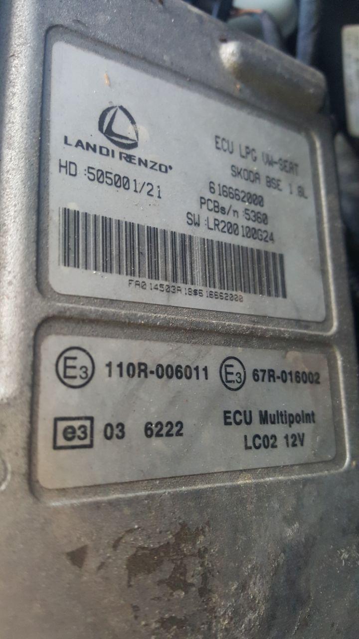

speedplus Inviato 16 Settembre 2015 Inviato 16 Settembre 2015 Innanzitutto ringrazio l'utente FZFazer per questi tool introvabili Utilizzando il tool Fiat però, non riesco a connettermi alla mia centralina LC 02, in quanto il software necessita di firmware FI202056G34... Qualcuno potrebbe indicarmi dove trovarlo? L'auto in questione è una Alfa Mito GPL 120CV. ti stai coleghando con il PC ????? riesci a postare la fotto del adesivo con dei datti della centralina gas ???
OnlyEyes Inviato 16 Settembre 2015 Inviato 16 Settembre 2015 (modificato) Esatto con il mio portatile! Eccoti la foto che mi hai richiesto... Modificato 16 Settembre 2015 da OnlyEyes
speedplus Inviato 17 Settembre 2015 Inviato 17 Settembre 2015 (modificato) Ok, questa e una di quelle centraline addate al tipo del auto/motore.Per colegarti a questa,occore avere il SW Omegas Plus-Max, dopo di che,basta cambiare FW,cio e inserire uno di quelli aftermarket. Non tentare a cambiare il FW con lo SW Omegas o Omegas Plus,blochera la centralina e poi la butti via Modificato 17 Settembre 2015 da speedplus

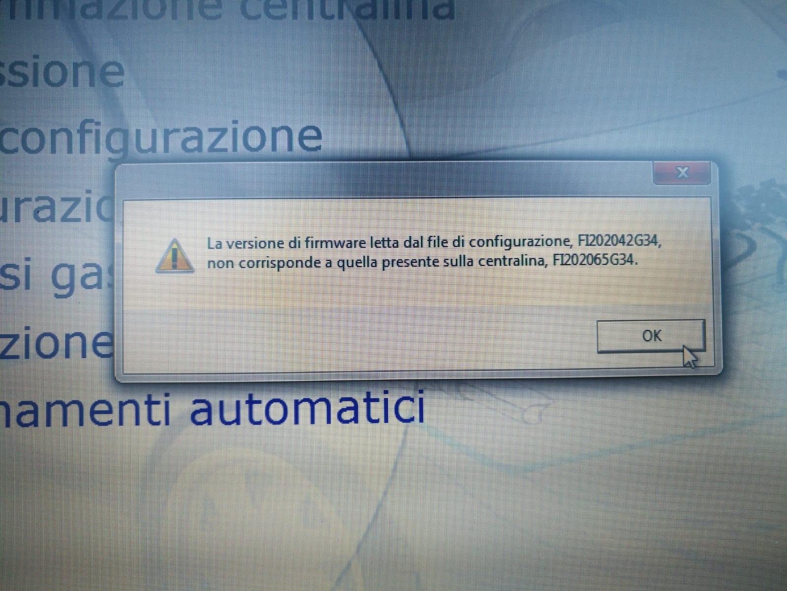

VERTIGO985 Inviato 6 Novembre 2018 Inviato 6 Novembre 2018 Buonasera a tutti, qualcuno è in possesso del file di configurazione oer la versione FI202065G34? Sono in possesso dell'iterfaccia, ma mi restiusce l'errore perchè non sono in possesso del file di configurazione. Grazie.
