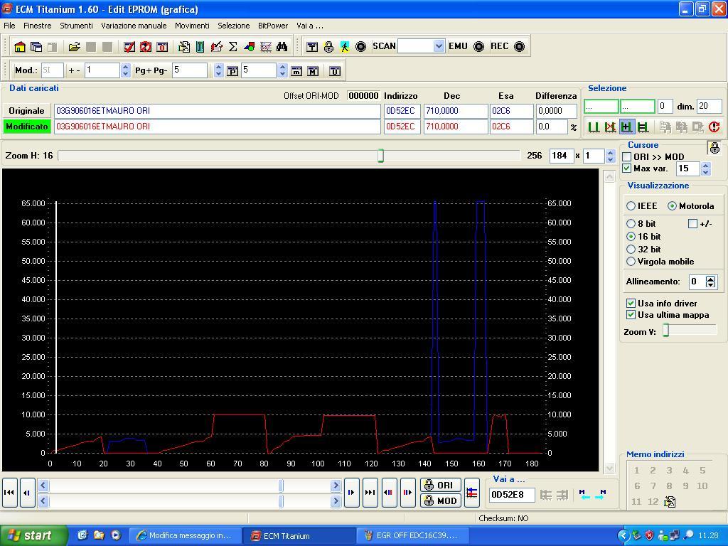

Tocoracing Inviato 17 Novembre 2014 Inviato 17 Novembre 2014 Buona sera a tutti voi, sul forum ho trovate diverse discussioni riguardante il golf V edc16u1 ma con hw e sw diversi; anche le varie guide che si trovano in giro spiegano l'esclusione dell'egr della ecu edc16u1 ma non specificano i passaggi da fare..... Qualcuno mi potrebbe spiegare a che punto modificare le curve? carico la mappa ....Grazie in anticipo, dimenticavo uso ecm sia titanium che 2001 224 843 golf 5 140cv edc16u1.zip
michy29 Inviato 17 Novembre 2014 Inviato 17 Novembre 2014 Ciao se non erro sono a 0D5312 uno e 0D5408 da portare a zero , controlla e posta la mod che vediamo se è ok
Tocoracing Inviato 17 Novembre 2014 Autore Inviato 17 Novembre 2014 ecco non so se va bene 224 843 GOLF 5 140CV EDC16U1 EGR OFF.MOD
chiptuning.cro Inviato 18 Novembre 2014 Inviato 18 Novembre 2014 ecco non so se va bene non va bene, eccotelo giusto...224 843 GOLF 5 140CV EDC16U1 EGR OFF.zip
Akiminem Inviato 18 Novembre 2014 Inviato 18 Novembre 2014 su che base dici che non va bene se risulta chiusa da diagnosi e non da errori?
michy29 Inviato 18 Novembre 2014 Inviato 18 Novembre 2014 sicuro che ok chiptuning la tua? lo screen di akiminem è ok
genlig Inviato 18 Novembre 2014 Inviato 18 Novembre 2014 sicuro che ok chiptuning la tua? lo screen di akiminem è ok anche la mappa di chiptuning.cro stanno dicendo la stessa cosa
michy29 Inviato 18 Novembre 2014 Inviato 18 Novembre 2014 scusami è vero, mi sono sbagliato nel caricare la mappa in titanium e quella di Tocoracing che non è ok.
Tocoracing Inviato 18 Novembre 2014 Autore Inviato 18 Novembre 2014 Grazie a tutti per le risposte caricherò la mappa e vi farò saperequindi la posso caricare la mappa di chiptuning ? Giusto?
chiptuning.cro Inviato 18 Novembre 2014 Inviato 18 Novembre 2014 Grazie a tutti per le risposte caricherò la mappa e vi farò sapere quindi la posso caricare la mappa di chiptuning ? Giusto? Si, vai tranquillo, la mia mappa e' apposto e la tua e' sbagilata. La mia e' uguale allo screen che' ha postato Akimem pero' mi sa', che' lui non ha letto bene il thread...
Tocoracing Inviato 18 Novembre 2014 Autore Inviato 18 Novembre 2014 Per farla anche io così come lo screen devo fare tutto a mano la mappa? O devo se usare altro?
Akiminem Inviato 18 Novembre 2014 Inviato 18 Novembre 2014 chiptuning non capisco a cosa ti riferisci ma nel caso se la tua affermazione di prima era riferita alla mappa errata e non allo screen postato ok...ci siamo capiti. guarda toco scorri la mappa in manuale 2d e ti ritrovi l'area egr da escludere...non è complicato....comincia a scorrere dalle mappe pedale in poi.
