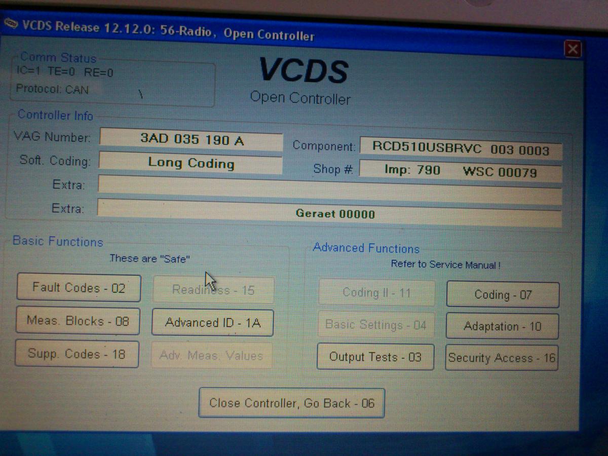

toretto74 Inviato 18 Novembre 2014 Inviato 18 Novembre 2014 Scusami ho riletto con calma la tua risposta... la voce Navigation devi averla sul vcds dopo essere entrato nella schermata Select Control Module. Qui trovi il pulsante 37-Navigation e poi vai avanti... se non c'è devi codificare correttamente la radio nel 19-CAN Gateway. Ora non posso verificare ma se vuoi più tardi scendo in auto e guardo. Ciao

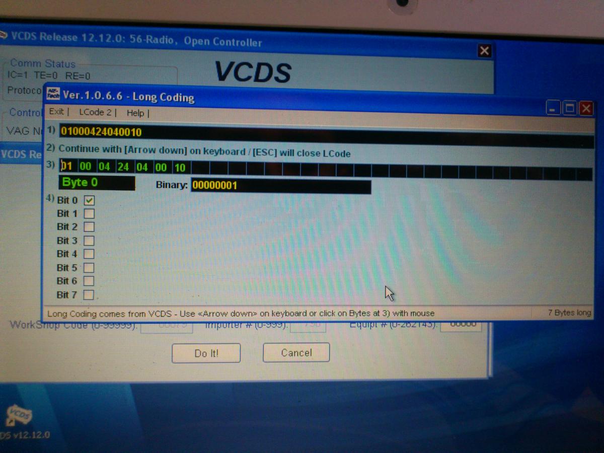

FZFazer Inviato 18 Novembre 2014 Inviato 18 Novembre 2014 vai in 19 can gateway coding long coding helper vai a cambiare il bit 3 del byte 03 salva la codifica
SALVA93 Inviato 22 Novembre 2014 Autore Inviato 22 Novembre 2014 ma a me corrisponde al park assist quella voce... è quella?

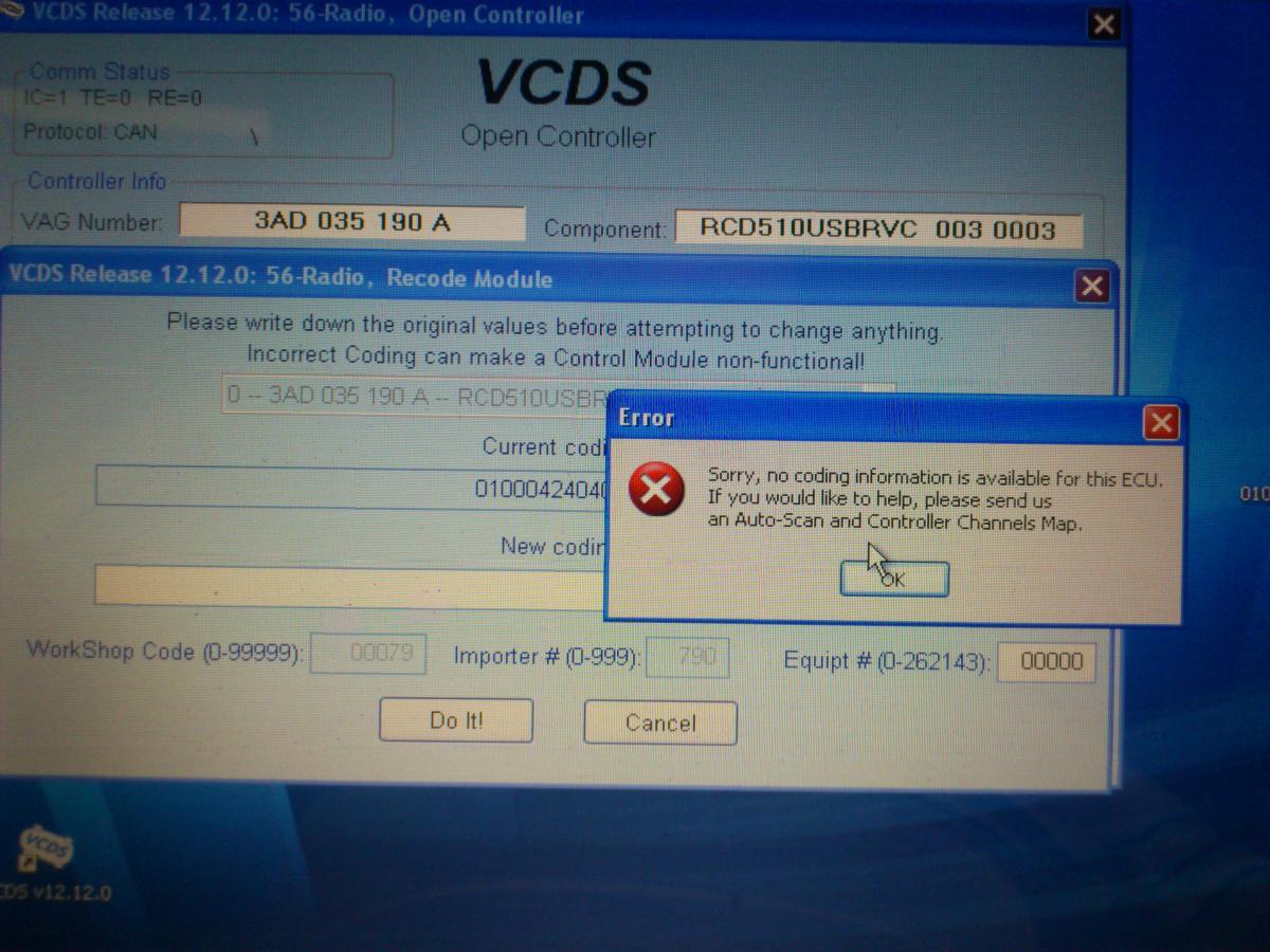

SALVA93 Inviato 22 Novembre 2014 Autore Inviato 22 Novembre 2014 aprendo la voce radio mi da questa schermata e non mi permette di attivare nulla... questo è successo dopo il montaggio da rcd310 a rcd510

SALVA93 Inviato 22 Novembre 2014 Autore Inviato 22 Novembre 2014 si penso proprio che è cosi ma in realtà nn lo codificata nemmeno perche non so come si fa... mi potreste dare una mano gentilmente? funziona tutto sia i comandi al volante dia le informazioni del clima... aiuto ragazziiii
