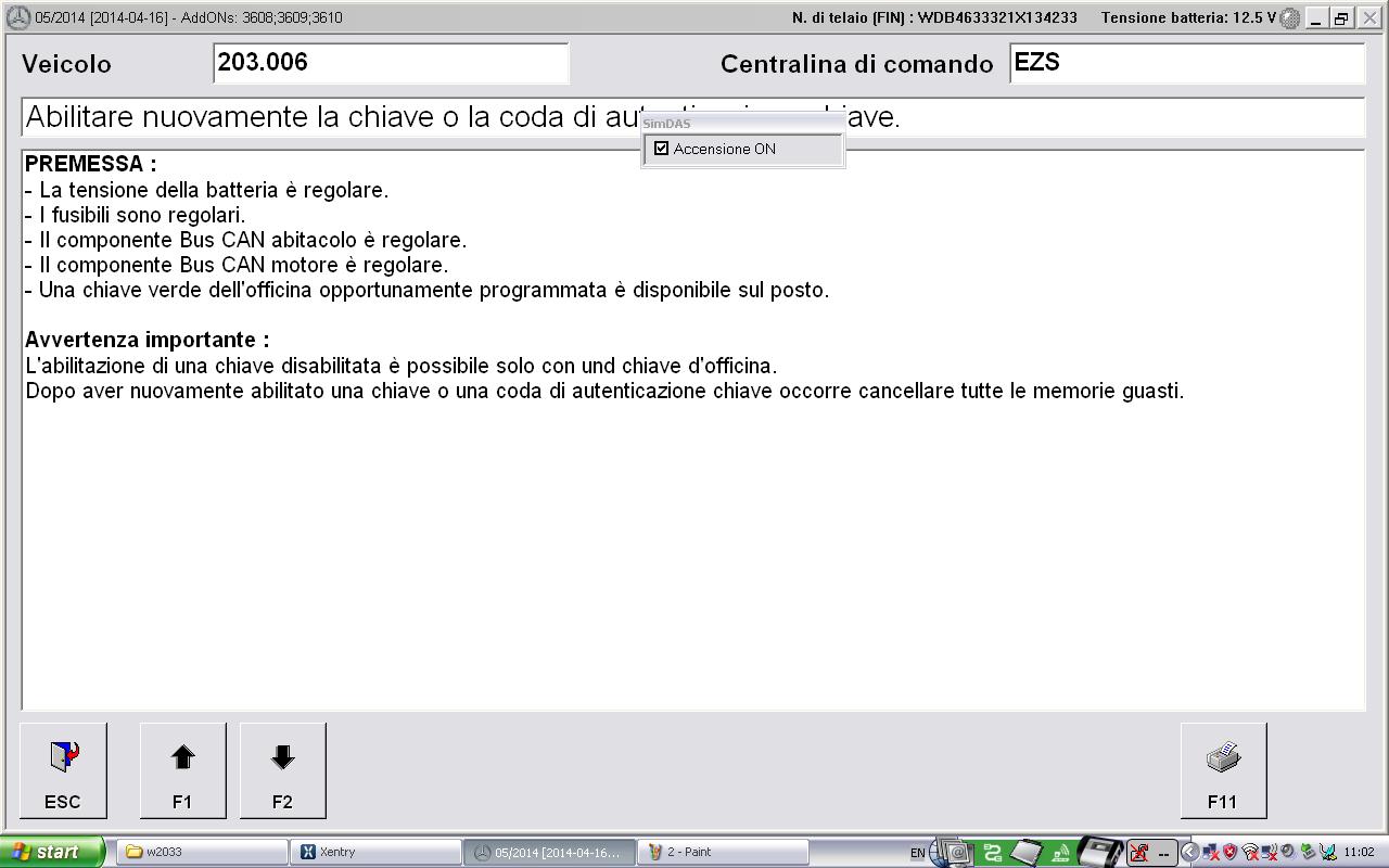

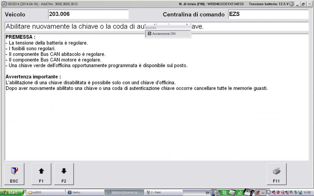

isfedales82 Inviato 20 Aprile 2016 Autore Inviato 20 Aprile 2016 se c'è un mode per riattivare le chiavi che sono disattivate da qui.... 1
manuamg Inviato 20 Aprile 2016 Inviato 20 Aprile 2016 Entri in centralina ezs e fai l aggiunta nuovE chiavi o inizializzazione
isfedales82 Inviato 20 Aprile 2016 Autore Inviato 20 Aprile 2016 In questo momento, manuamg ha scritto: Entri in centralina ezs e fai l aggiunta nuovE chiavi o inizializzazione ti chiede la chiave d'officina
OMBRA Inviato 20 Aprile 2016 Inviato 20 Aprile 2016 5 ore fa, isfedales82 ha scritto: se c'è un mode per riattivare le chiavi che sono disattivate da qui.... te lo detto in un'altro post e te lo dico qua !!!! leggi i 2 micro situati nell'ezs con upa o x-prog allega il contenuto è le sblocchiamo .....
isfedales82 Inviato 21 Aprile 2016 Autore Inviato 21 Aprile 2016 9 ore fa, alessio1993 ha scritto: te lo detto in un'altro post e te lo dico qua !!!! leggi i 2 micro situati nell'ezs con upa o x-prog allega il contenuto è le sblocchiamo ..... sono curioso di capire le potenzialità della diagnosi.....fosse il programma che intende lui è vediamo
manuamg Inviato 21 Aprile 2016 Inviato 21 Aprile 2016 Dovresti avere un collegamento sul desktop non ricordo forse xentry password 8 ore fa, isfedales82 ha scritto: sono curioso di capire le potenzialità della diagnosi.....fosse il programma che intende lui è vediamo che genera password
isfedales82 Inviato 21 Aprile 2016 Autore Inviato 21 Aprile 2016 (modificato) 3 ore fa, manuamg ha scritto: Dovresti avere un collegamento sul desktop non ricordo forse xentry password che genera password nella procedura non mi chiede nessuna password Modificato 21 Aprile 2016 da isfedales82 1
