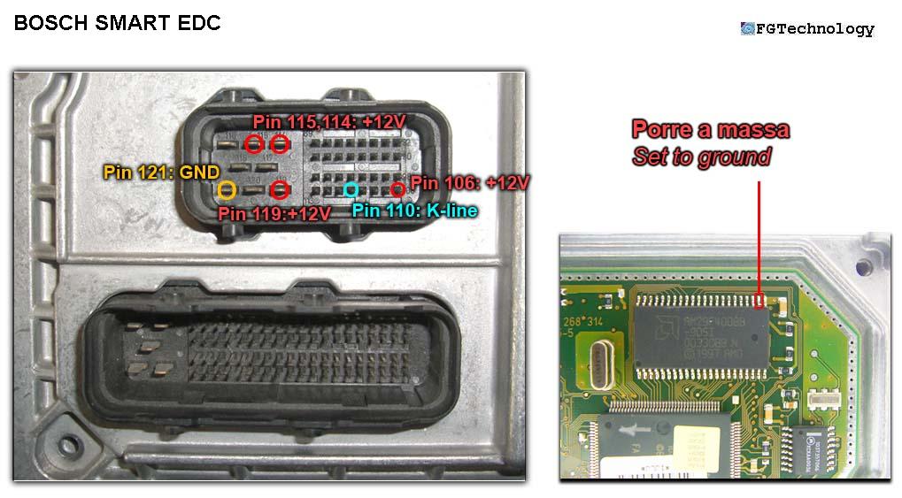

OMBRA Inviato 22 Febbraio 2016 Condividi Inviato 22 Febbraio 2016 è questa Link al commento Condividi su altri siti Altre opzioni di condivisione...
OMBRA Inviato 22 Febbraio 2016 Condividi Inviato 22 Febbraio 2016 17 minuti fa, aladino81 ha scritto: ciao alessio mo tengo un problema abbastanza grosso non mi fa ne entrare e scrivere mi dice sempre errore send wake-9 sia con galletto , galletto 2 mpps versione 12 ho provato pure in pinout mi controlli se sono giusti i pin per piacere pin positivo 106-114-115-119 pin negativi 116-118-120-121 pin di connessione k-linea 110!! ma l'auto parte ? hai provato a scrivere il file ori ? Link al commento Condividi su altri siti Altre opzioni di condivisione...
aladino81 Inviato 22 Febbraio 2016 Condividi Inviato 22 Febbraio 2016 si adesso ci siamo !!!!!! solo che da una parte mni diceva di collegare tutti i pin negativi qua sopra mi da solo uno mi sa che devo aprirla e sloggiare la e2p!!! Link al commento Condividi su altri siti Altre opzioni di condivisione...
OMBRA Inviato 22 Febbraio 2016 Condividi Inviato 22 Febbraio 2016 1 minuto fa, aladino81 ha scritto: si adesso ci siamo !!!!!! solo che da una parte mni diceva di collegare tutti i pin negativi qua sopra mi da solo uno mi sa che devo aprirla e sloggiare la e2p!!! scusami per capirci meglio !!! hai scritto il file da me modificato è l'auto non parte ? hai provato a scrivere il file ori ? Link al commento Condividi su altri siti Altre opzioni di condivisione...

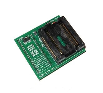

aladino81 Inviato 25 Febbraio 2016 Condividi Inviato 25 Febbraio 2016 il willem lo tengo ma versione vecchia ma non ho adattatore se mi illumini con una guida vedo come posso fare !!!!!! Link al commento Condividi su altri siti Altre opzioni di condivisione...
OMBRA Inviato 25 Febbraio 2016 Condividi Inviato 25 Febbraio 2016 questo è l'adattatore !! dissaldi la memoria la infili nell'adattatore è la programmi !! dopo aver letto il file confrontalo con quello ori precedentemente letto !! Link al commento Condividi su altri siti Altre opzioni di condivisione...
