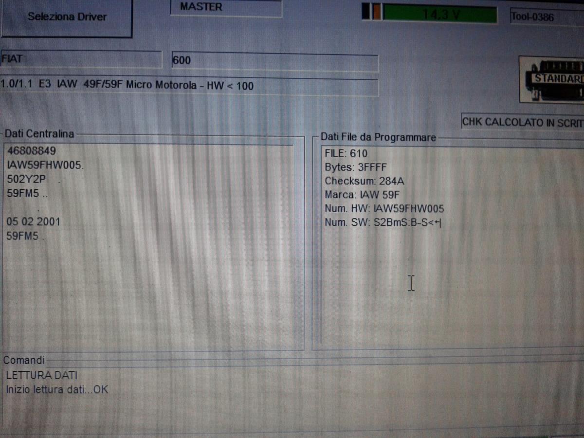

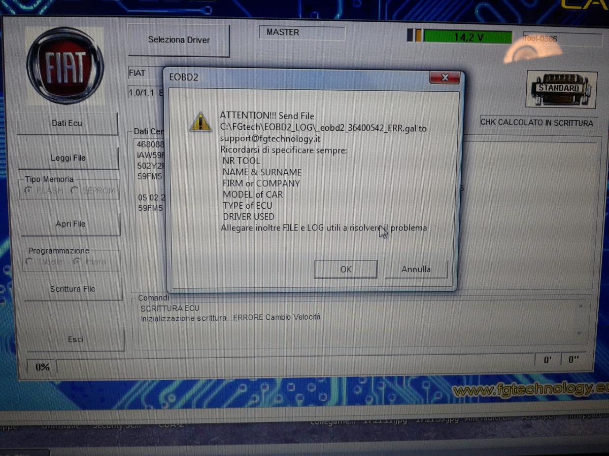

micheleyr6 Inviato 22 Novembre 2014 Inviato 22 Novembre 2014 salve,ho da poco comprato questo gallo clone,ho provato a fare delle prove per vedere un po la situazione.. ho letto una marelli iaw 59f tramite lineak al banco,letto il file senza problema,ma ho notato che quando vado a caricare la mappa ori senza modificare nulla il numero sw non corrisponde,ci sono dei simboli. poi se voglio scrivere non mi fa scrivere,mi da errore cambio velocità con una schermata.. che può essere??perche non corrisponde il numero sw? posto le foto per rendere lidea.
PINOTUNING Inviato 22 Novembre 2014 Inviato 22 Novembre 2014 da quello che vedo nello screen la sua ha ardware 005 quindi niente boot ! questa si legge e scrive tranquillamente senza riverginarla

PINOTUNING Inviato 22 Novembre 2014 Inviato 22 Novembre 2014 Il 22/11/2014 at 14:26, PINOTUNING ha scritto: ardware sotto i 100 leggi e scrivi senza boot e senza riverginare niente

micheleyr6 Inviato 22 Novembre 2014 Autore Inviato 22 Novembre 2014 questa come a detto giustamente pino tuning a hw <100. il fatto che a leggere viene letta non si blocca ma ce l'incoveniente del numero sw descritto sopra e no si riesce a riscrivere..

micheleyr6 Inviato 22 Novembre 2014 Autore Inviato 22 Novembre 2014 intanto grazie pino.. allora io carico il file che ho letto,faccio scrivi file,mi esce la quastione della tensione,poi la questione della ruota fonica,faccio ok.. a quel punto dovrebbe iniziare a scrivere ma dopo un po mi da quell errore!!
