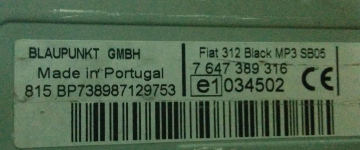

off_alfa Inviato 9 Dicembre 2014 Inviato 9 Dicembre 2014 Ciao, grazie ma non funziona... strano...molto strano, posta una foto della targhetta dei codici e vediamo...
filetuning87 Inviato 9 Dicembre 2014 Inviato 9 Dicembre 2014 ecco la foto.... Domanda ma il codice lo inserisci con autoradio collegato alla macchina?? in caso contrario cioè a banco non funziona
Bravo Inviato 9 Dicembre 2014 Inviato 9 Dicembre 2014 quindi voi dite che il codice è giusto (6222) provato solo una volta....Tutto questo per provare un altro stereo....

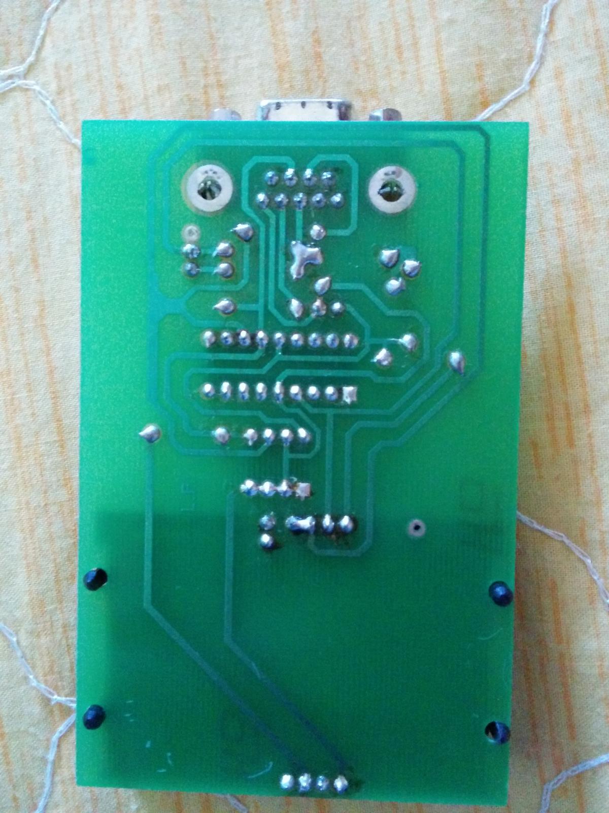

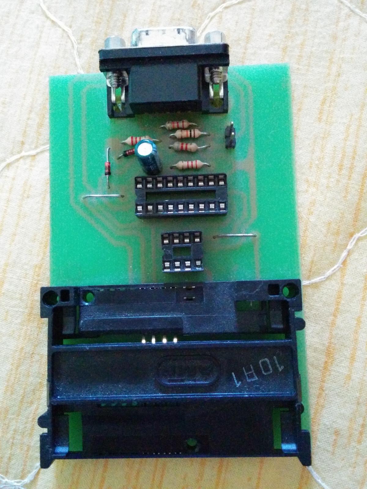

filetuning87 Inviato 10 Dicembre 2014 Inviato 10 Dicembre 2014 mi spiace ma non so proprio di che programmatore si parla..non hai un nome?comunque questo è in RS232 ti serve un convertitore USB 232 per poterlo utilizzare con il portatile e per darti una certezza di lettura dobbiamo sapere di che cosa stiamo parlando aspetta qualcuno che magari lo riconosce e ti sa dire che programmatore è io non lo conosco anche se mi sembra un williem di quelli vecchio stile 1
elio70 Inviato 10 Dicembre 2014 Inviato 10 Dicembre 2014 Ciao bravo, se non sbaglio, l'immagine da te postata è di un programmatore seriale RS232 del nome ludipipo, con questo pseudo programmatore non leggi ne scrivi le 95320, a stento legge le 24CXX e qualche PIC 18pin tipo pic16f84 e similari. 1
