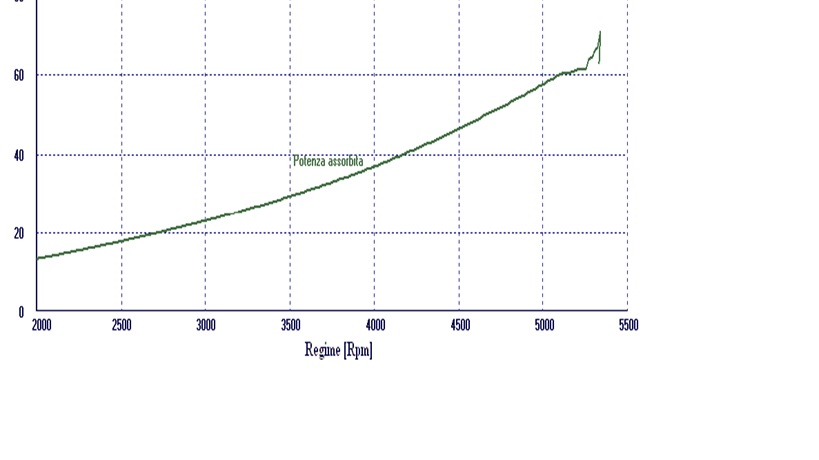

Matty23p Inviato 24 Novembre 2014 Inviato 24 Novembre 2014 Ciao a tutti, qualcuno di voi ha rullato una 147 150cv (euro 4) stock. Mi servirebbe sapere la pontenza dissipata... sono stato a rullare la mia dissipa 60cv ke secondo me sono veramente troppi....
Michael Inviato 25 Novembre 2014 Inviato 25 Novembre 2014 ne ho fatte una vagonata.... mediamente in quarta-quinta disspiano 20-25cv Poi dipende da che banco usi.
Matty23p Inviato 25 Novembre 2014 Autore Inviato 25 Novembre 2014 il banco in questione è un soft-engine, dove ho rullato ovviamente mi hanno detto che è apposto il banco.... però a me sorgono dei dubbi... io ho fatto montare un differenziale autobloccate forse quando lo hanno montato lo hanno spessorato male e dissipa li... ho allegato il grafico dei cavalli dissipati. la hanno rullata in 5, ma a che giri dissipa 20-25cv??
Michael Inviato 25 Novembre 2014 Inviato 25 Novembre 2014 ho anche io il soft engine; ed ho notato che con gli autobloccanti và un pò in crisiscusa, perchè non ci posto la rullata completa?
Matty23p Inviato 25 Novembre 2014 Autore Inviato 25 Novembre 2014 Non ho messo la rullata completa xke mi interessava la potenza dissipata. Però se le ruote sono dritte e non perdono aderenza non influisce l'autobloccate, te hai notato che da potenze dissipate alte?
Ospite sergioT Inviato 26 Novembre 2014 Inviato 26 Novembre 2014 è un diesel ed è stata tirata fino a oltre 5300 giri/min a quei giri non mi sembra scandaloso per quello ci vorrebbe tutto il report non solo la potenza assorbita.
Matty23p Inviato 26 Novembre 2014 Autore Inviato 26 Novembre 2014 dici ke è normale?? mmm a me suona strano... 147 coppia6.bmp147 potenza6.bmp
mikigor Inviato 26 Novembre 2014 Inviato 26 Novembre 2014 Matteo dove sei stato a rullare la tua 147?
Ospite sergioT Inviato 26 Novembre 2014 Inviato 26 Novembre 2014 io ci vedo qualcosa di strano nella misura della coppia e potenza dopo i 4000 giri, mi aspettavo che scendesse di più. di solito questi motori anche elaborati hanno la potenza massima a 3500 - 4000, difficile che sia più alta. anche il limitatore mi pare molto alto. ma per sapere se è tutta verità bisogna conoscere cosa è stato fatto in mappatura.
Matty23p Inviato 26 Novembre 2014 Autore Inviato 26 Novembre 2014 Mikigor sono stato alla soft engine. Il limitatore in mappa sta a 5250. Sul banco ne aveva fatti un po di più magari x inerzia.
Ospite sergioT Inviato 26 Novembre 2014 Inviato 26 Novembre 2014 Può essere che la misura sia un po generosa come giri motore. i giri motore moltiplicati per la coppia / 0,7162 *1.31 = potenza.
Ospite sergioT Inviato 26 Novembre 2014 Inviato 26 Novembre 2014 chi vuole confrontare dei dati di frenatura deve dire anche a quanti giri li misura altrimenti non significa niente
Matty23p Inviato 26 Novembre 2014 Autore Inviato 26 Novembre 2014 si forse la misura è un po più alta, scusa ma ho fatto il calcolo ma mi viene un numero strano ke è impossibile ke siano i cv... 0,7162 e 1,31 a cosa equivale?? Grazie
