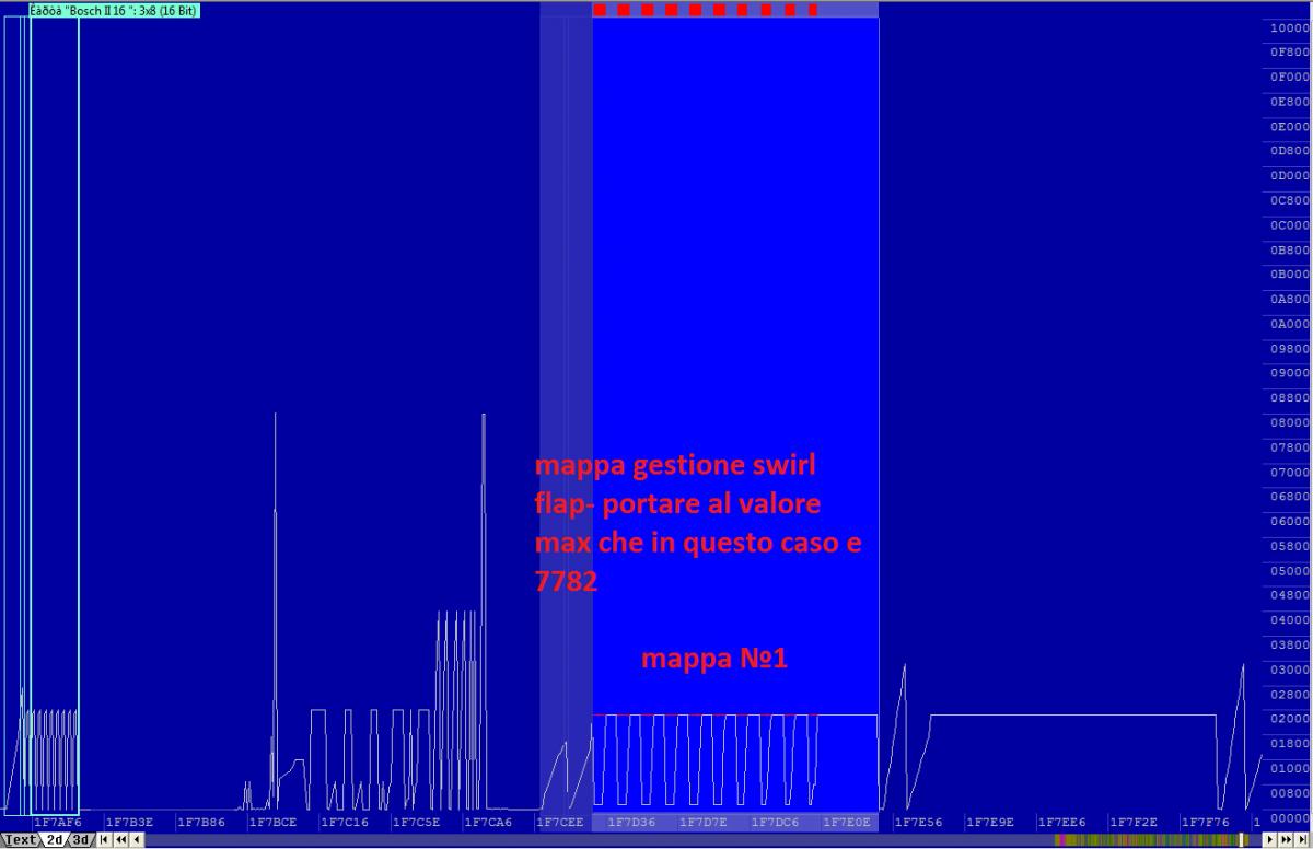

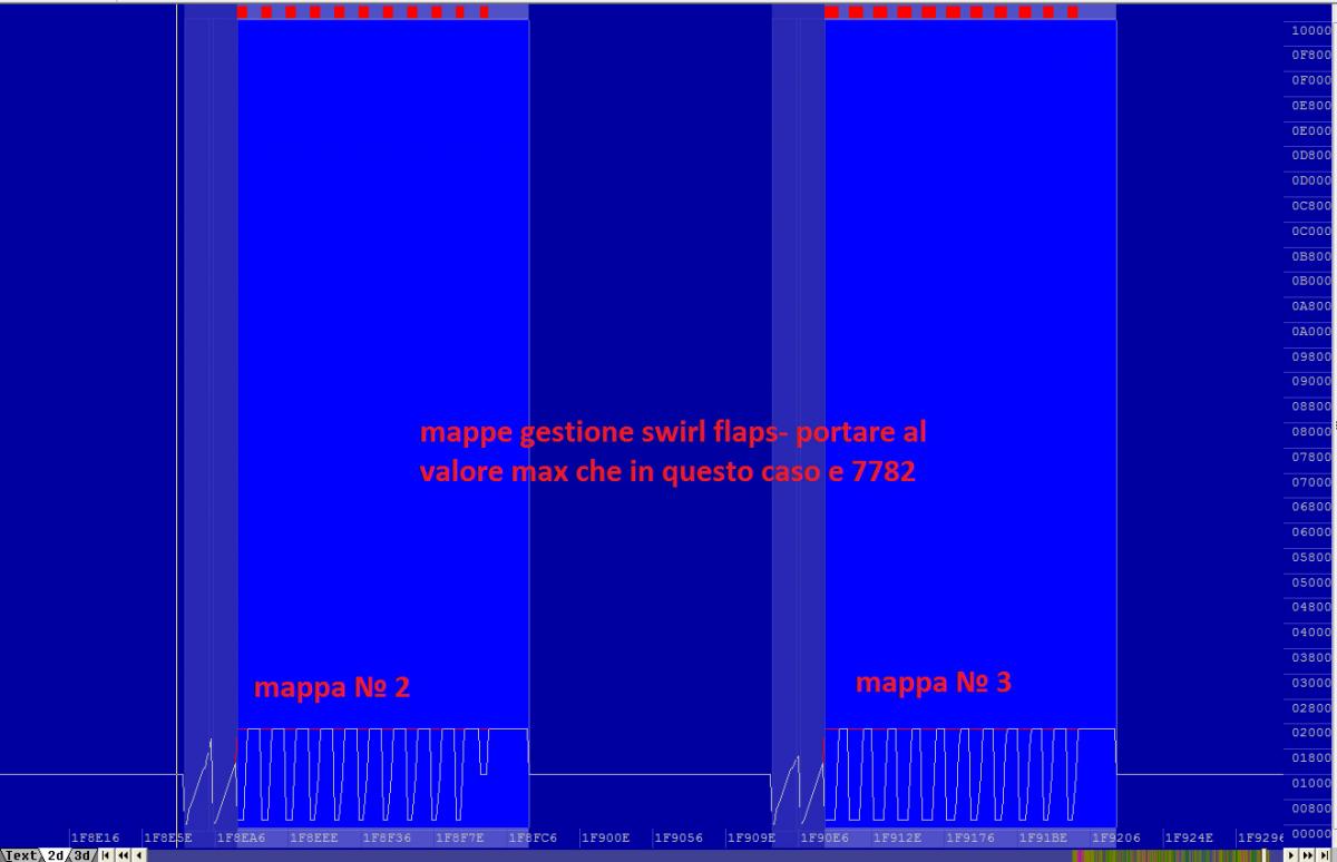

Questo è un messaggio popolare. zani70 Inviato 5 Dicembre 2014 Questo è un messaggio popolare. Inviato 5 Dicembre 2014 Nel edc 17 gruppo VAG ci sono 3 mappe gestione swirl flaps che sono molto simili alle mappe EGR nel edc 15. Per eliminare swirl flaps , basta portare queste tre mappe al valore 7782(valore max per la mappa). Allego anche i file ori e mod. Saluti. file ori e mod.rar 33

mikigor Inviato 6 Dicembre 2014 Inviato 6 Dicembre 2014 Zani innanzitutto grazie per le info. Ti volevo chiedere vale solo per il motore 2.0 o anche per il v6 3.0? 1
zani70 Inviato 6 Dicembre 2014 Autore Inviato 6 Dicembre 2014 Zani innanzitutto grazie per le info. Ti volevo chiedere vale solo per il motore 2.0 o anche per il v6 3.0? Si , anche i motori 3.0 con edc 17 anno lo stesso controllo.Pero ci sono piu mappe. Mi e capitato a contare fine al 9 mappe. 2

Wosserlock Inviato 4 Febbraio 2015 Inviato 4 Febbraio 2015 Scusami guardando il file è un 2.0 TDI ma le SWIRL non ci sono solo sui motori VAG V6 (2.7 + 3.0) cosa intendi come swirl su un 2.0 TDI Grazie saluti
zani70 Inviato 4 Febbraio 2015 Autore Inviato 4 Febbraio 2015 Scusami guardando il file è un 2.0 TDI ma le SWIRL non ci sono solo sui motori VAG V6 (2.7 + 3.0) cosa intendi come swirl su un 2.0 TDI Grazie saluti Esattamente quello che ho scritto - swirl flap. Stiamo parlando di una 143 cv comon real edc 17cp14. Saluti.
mikigor Inviato 5 Febbraio 2015 Inviato 5 Febbraio 2015 Wosserlock chi te lo ha detto che si trova solo sui 2.7 o 3.0. Comunque si trovano sia sui 20 che anche in qualche 1.6

Wosserlock Inviato 6 Febbraio 2015 Inviato 6 Febbraio 2015 Wosserlock chi te lo ha detto che si trova solo sui 2.7 o 3.0. Comunque si trovano sia sui 20 che anche in qualche 1.6 Del gruppo VAG? Allora quando ho sotto mano una devo guardare anzi smonto domani il mio A4. Non ho mai notato la presenza Grazie per la raddrizzatura

crteam Inviato 16 Maggio 2015 Inviato 16 Maggio 2015 cortesemente potete dare uno sguardo a questi file se vanno bene?ho trovato solo 2 mappe per lo swirl non 3.potete confermare se e esatto?grazie mille cosi provo e confermerò se va bene golf6SWIRL.rar
