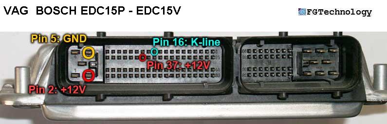

reas57 Inviato 10 Dicembre 2014 Condividi Inviato 10 Dicembre 2014 dovrebbe essere una edc15p o edc15v e si legge con questo collegamento aggiungo:- collegamento con il gallo v2 Link al commento Condividi su altri siti Altre opzioni di condivisione...
