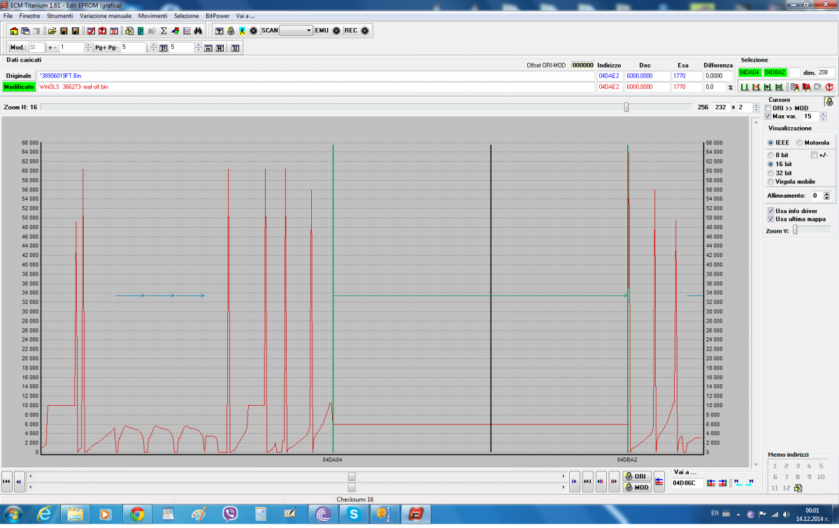

Ospite Eugenio Ciullo Inviato 14 Dicembre 2014 Inviato 14 Dicembre 2014 Buongiorno... ho appena provato lo step1 che mi hai gentilmente postato... fuma di meno sui bassi giustamente... ma l'effetto locomotiva lo fà lo stesso, inoltre è come se ci fosse ancora iniezione dopo il punto morto superiore, anche a motore al minimo fuma e picchia in testa... il problema è che gestire la mappa in questione senza il maf oltre a non essere uno scherzo ci vuole attrezzatura anche per fare un bel log per capire meglio cosa fà... mi sembra di capire che senza maf la macchina inietta gasolio a go_go senza aspettare la turbina, eh giustamente non è che ha tutti i torti... a questo punto mi sà che devo flangiare il debimetro... ma essendo filtro a cono molto più permeabile... cè rischio che si rompe il debimetro?
nuke1969 Inviato 15 Dicembre 2014 Inviato 15 Dicembre 2014 Lo screen non è la mappa IQ in base al MAP è IQ in base a MAF La mappa IQ in base al MAP è a 04e32c-04e46a. Ciao
Ospite Eugenio Ciullo Inviato 15 Dicembre 2014 Inviato 15 Dicembre 2014 quella del maf mi deve portare valori 1051 aria e 5355giri mentre quella del map dovrebbe portare 2000mbar e 5355giri... giusto?
zani70 Inviato 15 Dicembre 2014 Inviato 15 Dicembre 2014 Lo screen non è la mappa IQ in base al MAP è IQ in base a MAF La mappa IQ in base al MAP è a 04e32c-04e46a. Ciao Si, hai ragione tu, il limitatore a base MAP e a indirizzo 04e32c. Nella fretta ho sbagliato io.
nuke1969 Inviato 15 Dicembre 2014 Inviato 15 Dicembre 2014 quella del maf mi deve portare valori 1051 aria e 5355giri mentre quella del map dovrebbe portare 2000mbar e 5355giri... giusto? si

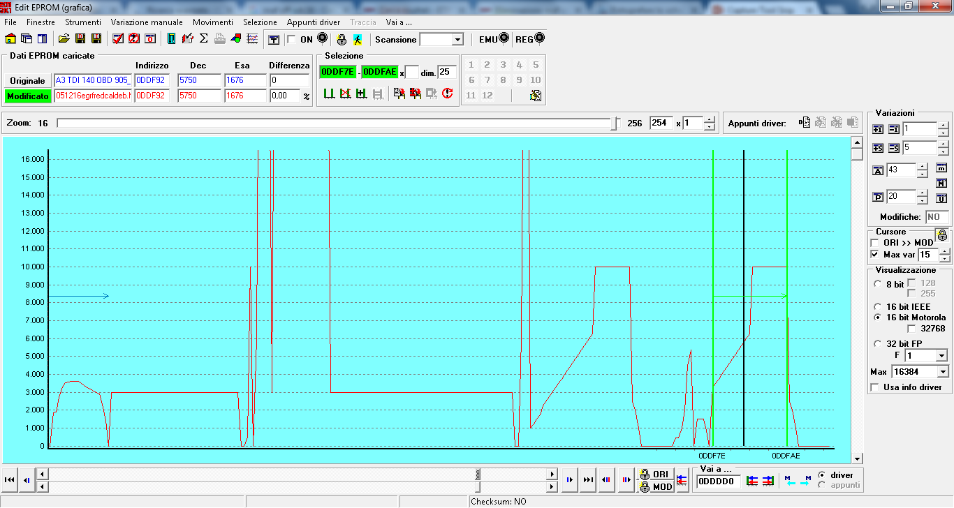

attilio Inviato 6 Dicembre 2016 Inviato 6 Dicembre 2016 ciao ragazzi ho un problema col debimetro lo vorrei eliminare da mappa e una audi a3 pero 2.0 tdi 140 cv 905 366 vedendo l'immagine penso ke sia questa il controllo debimetro prima c'e valore 5355 e dopo i 10000 allego 1
