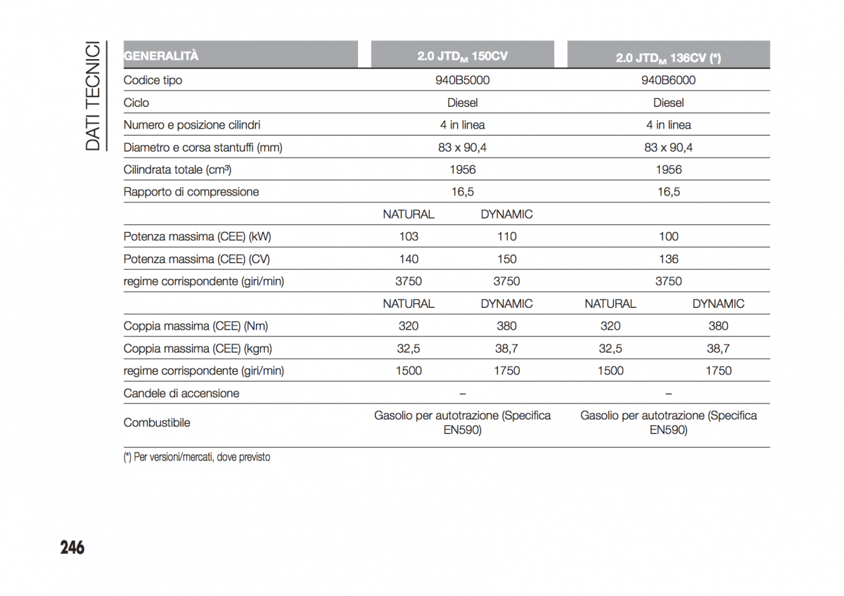

baraldino Inviato 11 Gennaio 2015 Inviato 11 Gennaio 2015 Dal manuale tecnico Alfa romeo Controllo della funzionalità NORMAL / DYNAMIC Per alcuni versioni/mercati la funzionalità “Normal” prende la denominazione “Natural”. Agendo sul “manettino DNA” (Dynamic-Normal-All weather), oltre alla gestione differenziata della guida elettrica e delle funzioni VDC, si ottiene l’inserimento della funzione OVERBOOST. Il “manettino DNA” è collegato in linea discreta al Nodo Body Computer, quindi l’informazione del programma scelto viene reso disponibile al Nodo Controllo Motore tramite rete C-CAN. Per gestire la funzione OVERBOOST, il Nodo Controllo Motore prende in considerazione principalmente la posizione del pedale acceleratore e agisce di conseguenza sull’elettrovalvola gestione Waste-Gate, regolando la pressione del turbocompressore e agendo sulla legge di alimentazione elettrovalvole modulo UNIAIR. Con la funzione Dynamic inserita, la condizione di coppia massima (OVERBOOST) rimane attiva per un tempo massimo di 80 secondi. Di seguito si riportano le caratteristiche salienti delle funzioni Normal/Dynamic. Funzione Normal/All weather inserita - coppia massima 180 Nm a 1750 giri - potenza massima 135 CV - strategia di guidabilità “soft” - consumi contenuti ad alti carichi motore. Funzione Dynamic - coppia massima 206 Nm a 2000 giri - potenza massima 135 CV - strategia di guidabilità “sportiva” - consumi più elevati ad alti carichi motore. La gestione dell’OVERBOOST non deve essere intesa come una pressione che provoca danni alla turbina, ma come la possibilità di avere pressione superiore alla massima in quel momento. Quindi stessa potenza ma coppia diversa
dennyxx82 Inviato 11 Gennaio 2015 Autore Inviato 11 Gennaio 2015 giusto per non passare per fesso, in alcune versioni la potenza cambia, nello specifico succede sulla 2.0mjet, ecco l'estratto del manuale uso e manutenzione scaricabile dal sito fiat elum.
