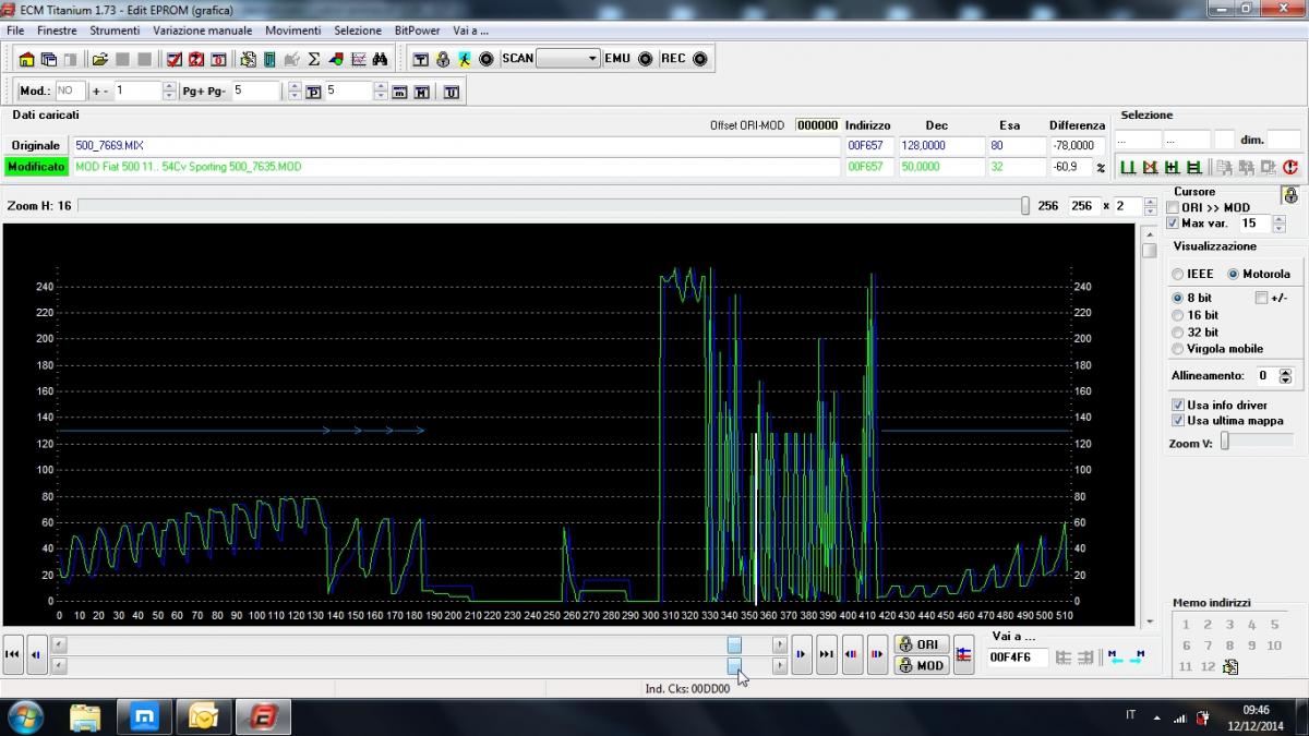

Vincenzo Elaborazioni Inviato 11 Dicembre 2014 Inviato 11 Dicembre 2014 Buonasera, qualcuno sa dirmi se va bene qst mod per Fiat 500 11.. 54Cv Sporting 500_7635??? Grz Fiat 500 11.. 54Cv Sporting 500_7635.rar

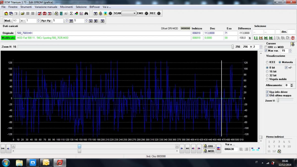

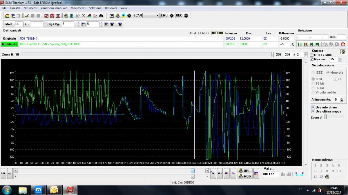

Ospite j0nj0nny Inviato 12 Dicembre 2014 Inviato 12 Dicembre 2014 Ciao, ho controllato la tua mappa...... ma nn è allieneata!! Sembrano 2 file differenti!! Sei sicuro di cio che hai fatto? Mio consiglio, elimina la Mod e ricomincia da capo...c'è qualcosa che nn va
Vincenzo Elaborazioni Inviato 12 Dicembre 2014 Autore Inviato 12 Dicembre 2014 Buonasera, sicuro non hai aperto tu magari con qualche altro file ori ? Xk il mio file ori che avevo posto non era quel codice che leggo nella schermata differente da quello modCmq io ho Ecm Titanium 1.61 cosa cambia dal tuo 1.73?
Ospite j0nj0nny Inviato 14 Dicembre 2014 Inviato 14 Dicembre 2014 Non ho nessun file di quella macchina..... Certo che l'ho preso dal tuo file zip. E solo piu aggiornato, ha dei miglioramenti.
reas57 Inviato 22 Dicembre 2014 Inviato 22 Dicembre 2014 confermo quanto detto da jonionny, anche con il titanium 1.61 i file non risultano allineati, vedi bene
