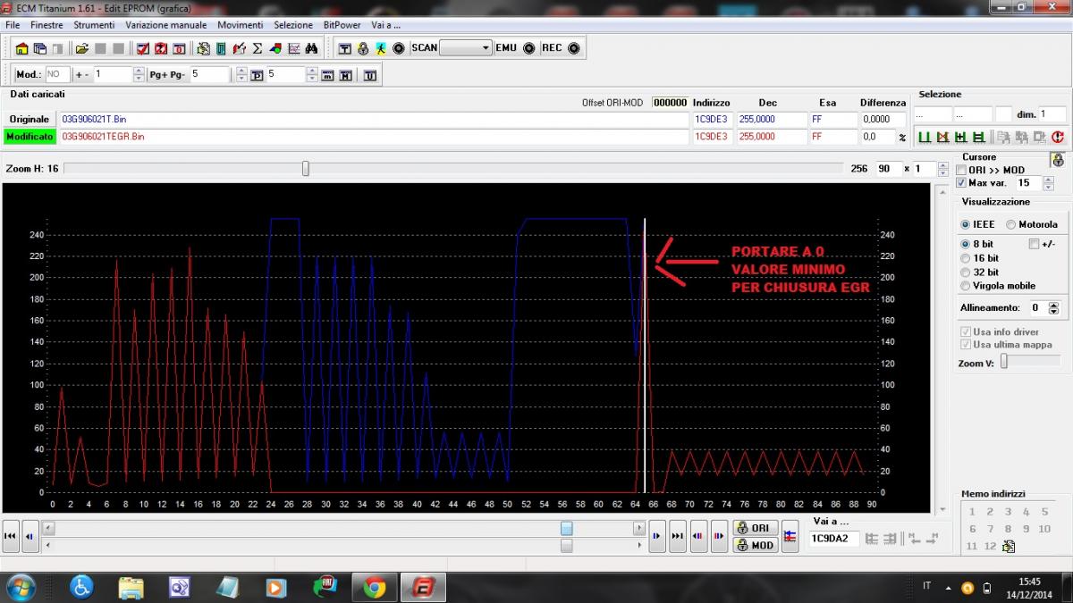

filetuning87 Inviato 14 Dicembre 2014 Inviato 14 Dicembre 2014 fai lo switch off su questa si può fare c'è anche la guida sul forum di casauto.. per quanto riguarda l'egr volta la fa bene ma se guardi la mappa a 8 bit ti accorgerai che c'è un bit a 255 che volta non corregge lo porti a zero e sei apposto

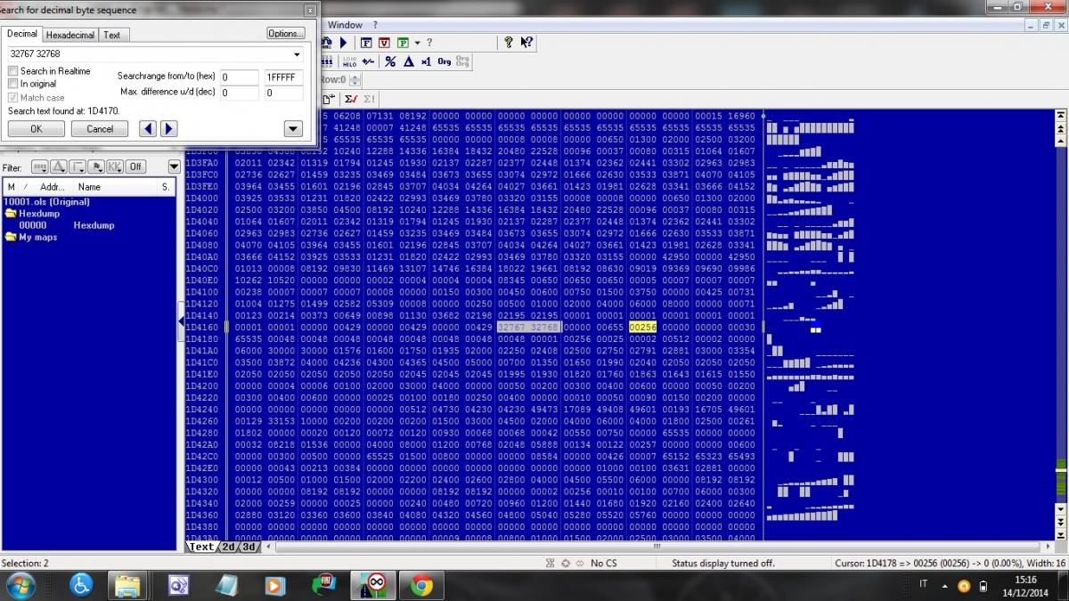

filetuning87 Inviato 14 Dicembre 2014 Inviato 14 Dicembre 2014 scambia da LOHI a HILO e prova a fare la ricerca in genere è due o tre indirizzi dopo 32767

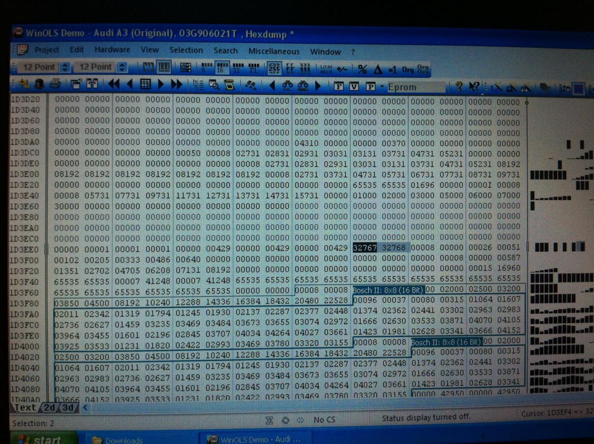

filetuning87 Inviato 14 Dicembre 2014 Inviato 14 Dicembre 2014 ti allego un immagine per farti vedere dove si trova lo switch della tua audi

filetuning87 Inviato 14 Dicembre 2014 Inviato 14 Dicembre 2014 l'egr basta processarla con volta e poi trovare il bit 255 che volta non corregge e portarlo al valore minimo cioè 0 guarda lo screen per il dpf si esegue l'esclusione con lo switch adesso e quindi basta seguire la guida e trovare i valori in HILO decimale con winols 32767 32768 una volta individuati due o tre posizioni dopo c'è lo switch che si riconosce dal valore 00256 poi si prova la mappa si va in diagnosi e si vede se tutto è stato escluso correttamente dopo di che si prova l'auto se spunta qualche dtc che riguarda il fap si trova manualmente il dtc nella mappa e si esclude c'è una guida funzionante sul forum per l'esclusione dei dtc e funziona anche su queste ho testato io personalmente sulla mia golf 5 edc16u34 3.1 sw942 2

filetuning87 Inviato 14 Dicembre 2014 Inviato 14 Dicembre 2014 quelli sono i driver di ecm che fanno pena e chiamano le mappe a casaccio l'egr si esclude come ti ho fatto nello screen

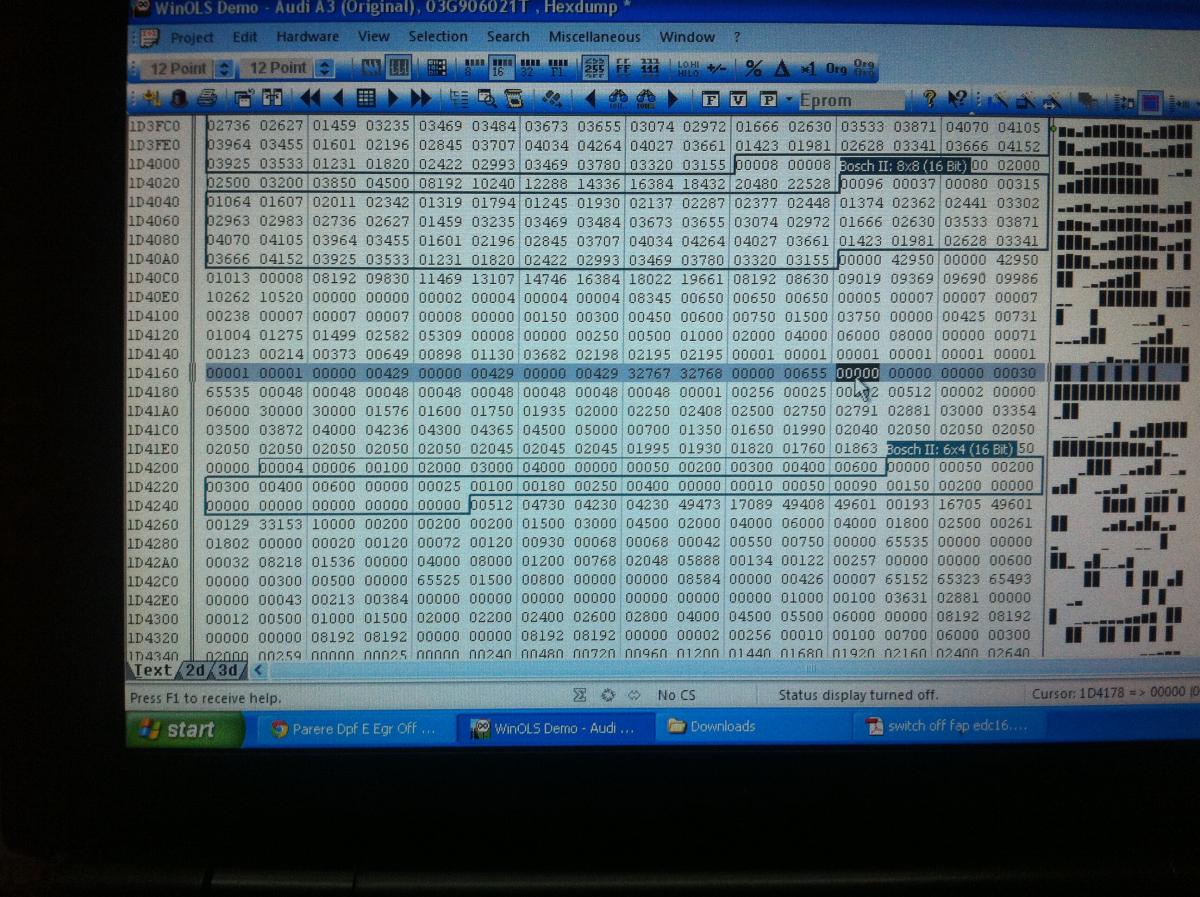

Antonys3 Inviato 14 Dicembre 2014 Autore Inviato 14 Dicembre 2014 ti allego un immagine per farti vedere dove si trova lo switch della tua audi SWITCH AUDI.jpg Non voglio contraddirti, ma ho visto ora che lo switch 00256 sul file mio è già a 00000, ecco perchè non lo trovavo! Mi sbaglio io?? Quello in foto postato da te è il mio file?
filetuning87 Inviato 14 Dicembre 2014 Inviato 14 Dicembre 2014 Lo screen che ti ho postato è il tuo file originale è impossibile devi scambiare la modalità LO HI con WinOLS vai all'indirizzo 1D4160 e vedrai che lo trovi
Antonys3 Inviato 14 Dicembre 2014 Autore Inviato 14 Dicembre 2014 Lo trovo sul mio file ori, su quello processato da volta è già a 00000!
filetuning87 Inviato 14 Dicembre 2014 Inviato 14 Dicembre 2014 PS...dimenticavo lo devi ricercare con il file originale non con quello modificato da volta perchè volta lo mette a 00000 si ma tu fai soltanto lo switch e vai in diagnosi e provi l'auto poi togli i dtc che ti interessano perchè volta le modifiche che fa non sono tutte corrette

filetuning87 Inviato 16 Dicembre 2014 Inviato 16 Dicembre 2014 ho visto che lo hai rifatto con volta + mappa e hai chiesto parere l'egr non va bene e sono sicuro perchè la mia car golf5 140 cv edc16u34 è come la tua ed ho risolto grazie alla stessa dritta che è stata data a me cioè portare il valore 255 a minimo perchè il software lo sbaglia e il dpf non posso darti il certo ma con switch dovrebbe funzionare cmq fammi sapere qualcosa
