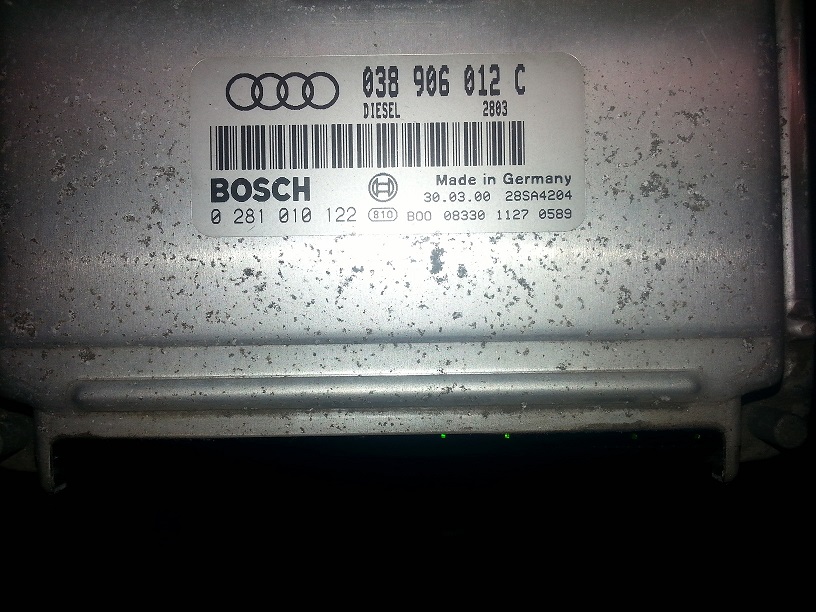

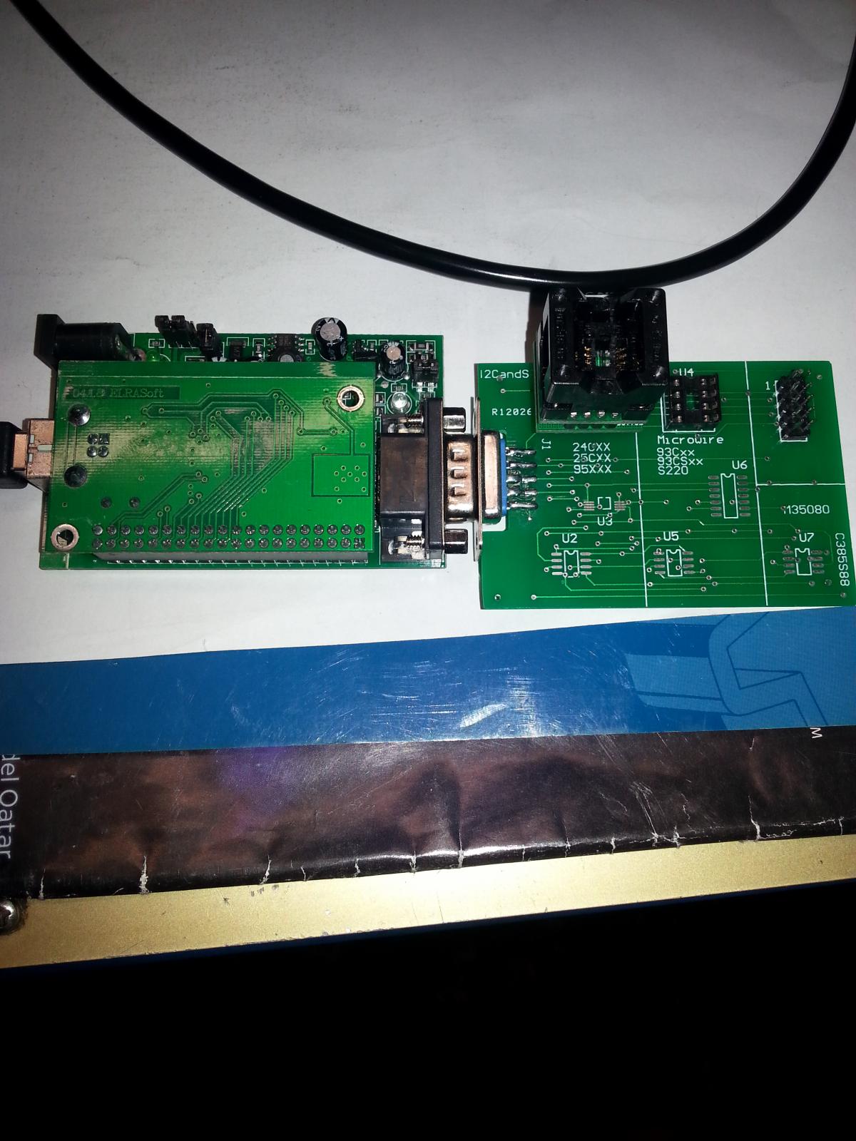

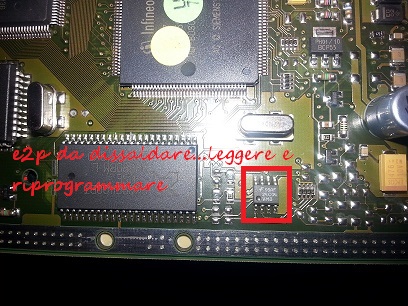

ghironfa Inviato 15 Dicembre 2014 Inviato 15 Dicembre 2014 per scodificare questa ecu che si trova sotto ai tergicrstalli aprire ecu e dissaldare la e2p 24c04 leggerla con upa e processarla con volta riscrivere e risaldare la e2p per quando riguarda la spia sul cruscotto.....ho risolto coprendola con il silicone nero. come collegare upa saluti Alessio 3
