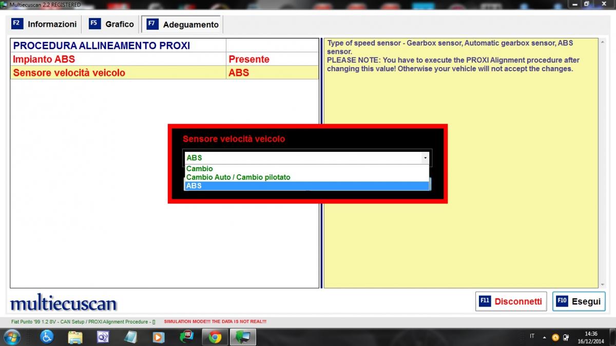

filetuning87 Inviato 16 Dicembre 2014 Inviato 16 Dicembre 2014 puoi provare ad impostare il body con multiecuscan oppure con fiatecuscan in questo modo se non va è come dice l'utente che il body non è compatibile

filetuning87 Inviato 16 Dicembre 2014 Inviato 16 Dicembre 2014 grazie mille per le informazioni. multiecuscan funziona tramite obd giusto? e anche un altra informazione ho scaricato la versione di prova del software, mi permette lo stesso di fare questa modifica oppure no? grazie ancora Con la versione di prova ti fa fare poco e niente la versione full di cui ti ho postato lo screen l'ho scaricata gratuitamente qui sul forum la postata un utente con tanto di registrazione puoi usare anche fiatecuscandimenticavo una volta sistemato il programma ti servono anche gli adattatori e devi andare su elettronica centrale proxy setup una volta cambiate le impostazioni gli fai un allineamento proxy.. fammi sapere
filetuning87 Inviato 16 Dicembre 2014 Inviato 16 Dicembre 2014 scusami ho sbagliato per entrare nel proxy setup non hai bisogno di adattatore da una versione full.

filetuning87 Inviato 19 Dicembre 2014 Inviato 19 Dicembre 2014 Ciao DIL scusami ma ho visto soltanto adesso il post...quando serve usare uno dei tre adattatori multiecuscan te lo chiede ti dice collegare adattatore 3 2 o 1 nel caso dell'utente ho visto che per il proxy setup non lo richiedeva per questo non serve
