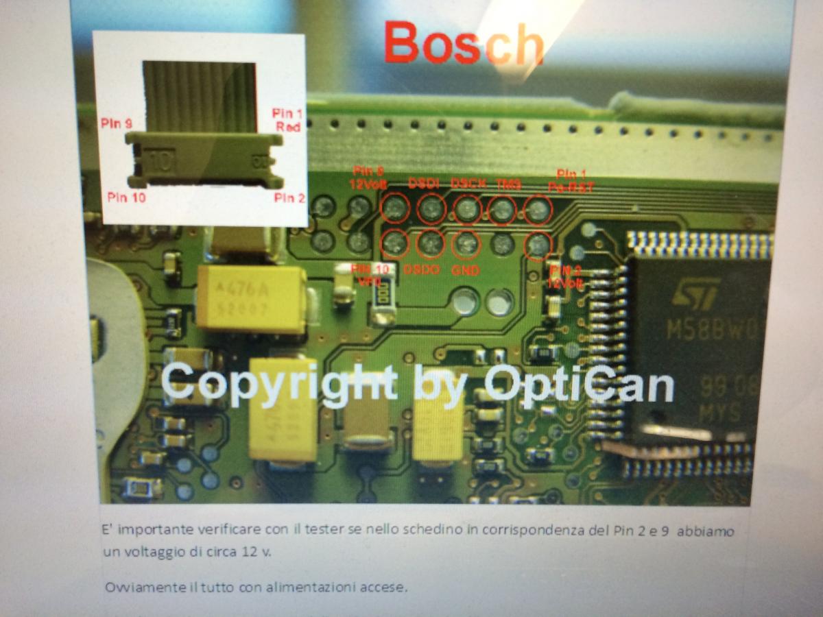

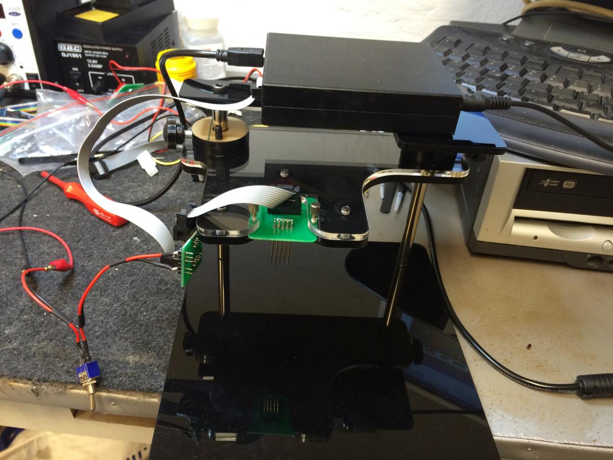

Ospite Ale.ecueletro Inviato 16 Dicembre 2014 Inviato 16 Dicembre 2014 Ho asemblato dima e schedino a pettine per bdm dovrei prossimi giorni eseguire lettura di una edc16c39 ma vorrei essere sicuro che pin out sul pettine sono giusti non vorri fare una frittata con centralina,qualcuno sa come testare pin a molla con un multimetro ...se si puo ...
FTDI Inviato 16 Dicembre 2014 Inviato 16 Dicembre 2014 se segui attentamente le istruzioni del gallo non sbagli, controlla bene le alimentazioni con il multimetro
massimiliano83 Inviato 16 Dicembre 2014 Inviato 16 Dicembre 2014 nn dovresti avere problemi nel modo con cui vuoi partire
Ospite Ale.ecueletro Inviato 16 Dicembre 2014 Inviato 16 Dicembre 2014 Ho collegato tutto come dal manuale ma voglio essere sicuro prima di fare primo tentattivo ...
massimiliano83 Inviato 16 Dicembre 2014 Inviato 16 Dicembre 2014 per me vai tranquillo se hai problemi contattami io ho solo 5 pin nella dima che sono quelli che servono

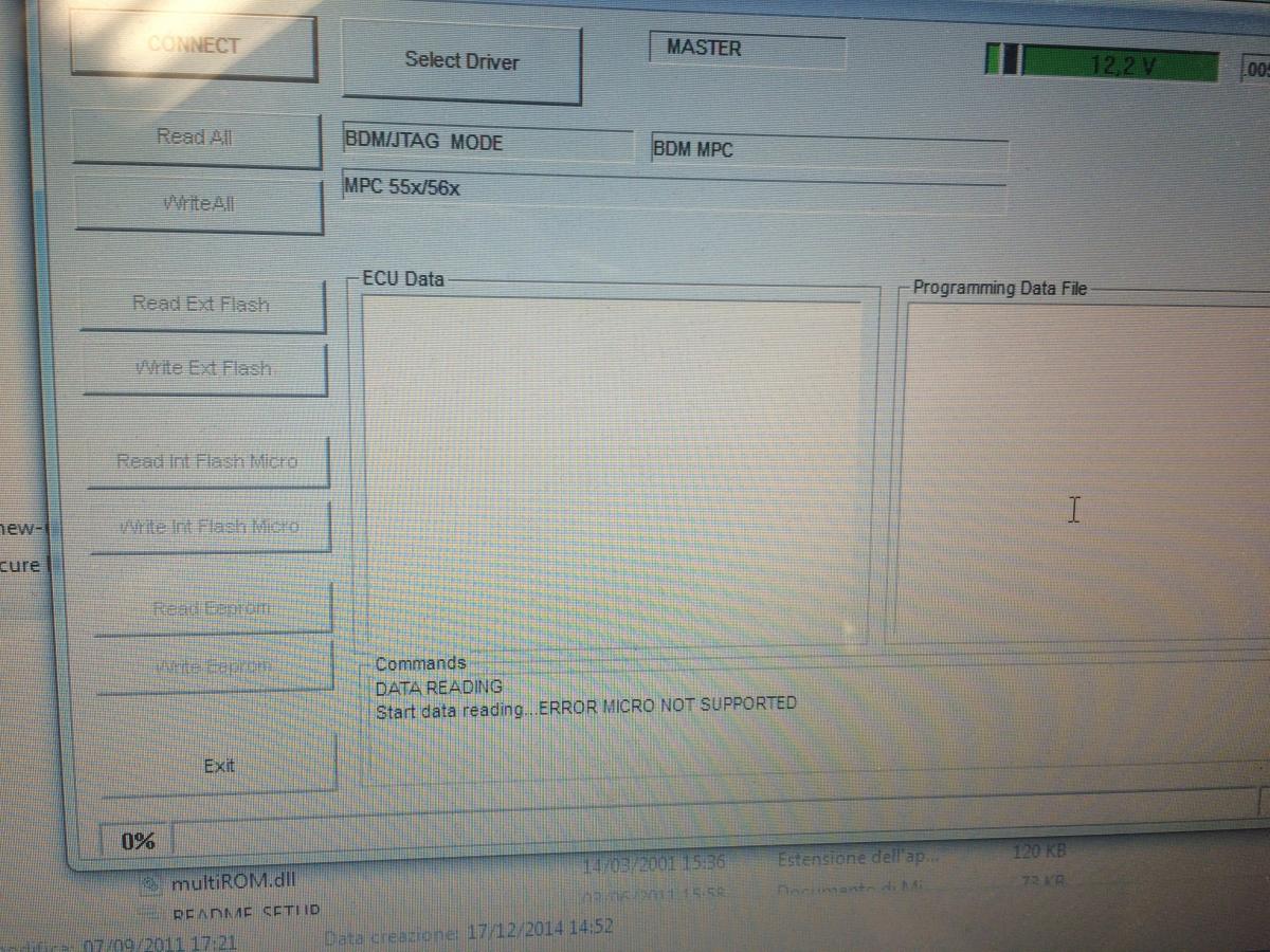

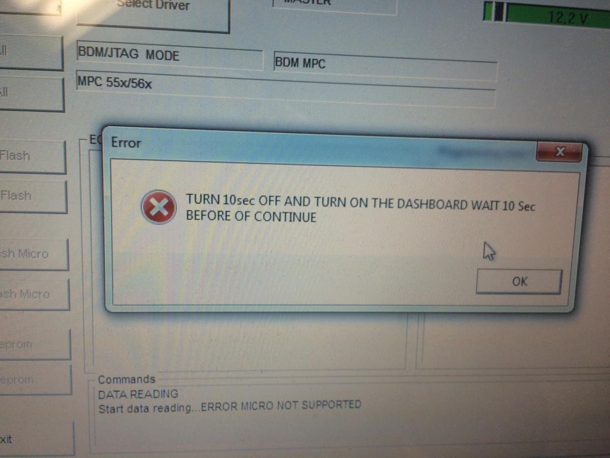

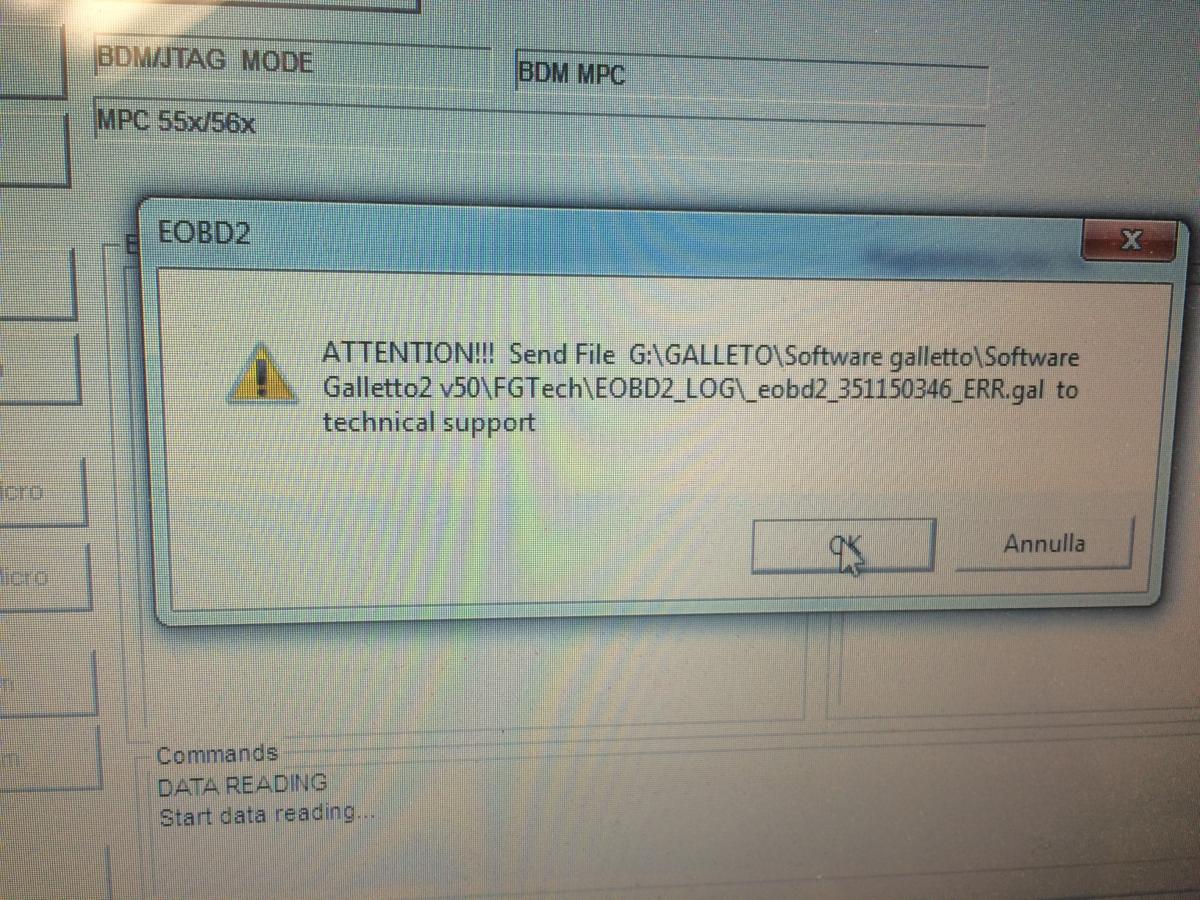

Ospite Ale.ecueletro Inviato 17 Dicembre 2014 Inviato 17 Dicembre 2014 Trovata ina edc 16 di una 159 1.9 120cv aperta con cura messa in dima come descrizione seleziono drive quando cilco su conneti parte e dopo 1 sec mi da errore mio e una versione v50 da manuale dice che la supporta poi mi da flash non supportato ...
Infinity Performance Inviato 17 Dicembre 2014 Inviato 17 Dicembre 2014 Che voltaggio hai selezionato??
Ospite Ale.ecueletro Inviato 17 Dicembre 2014 Inviato 17 Dicembre 2014 Lo fatto sia alimentando centralina con alim da banco che da 13,5 v in uscita che con una batteria a 12,6 v
Ospite Ale.ecueletro Inviato 17 Dicembre 2014 Inviato 17 Dicembre 2014 Ma sempre stesso errore mi dava

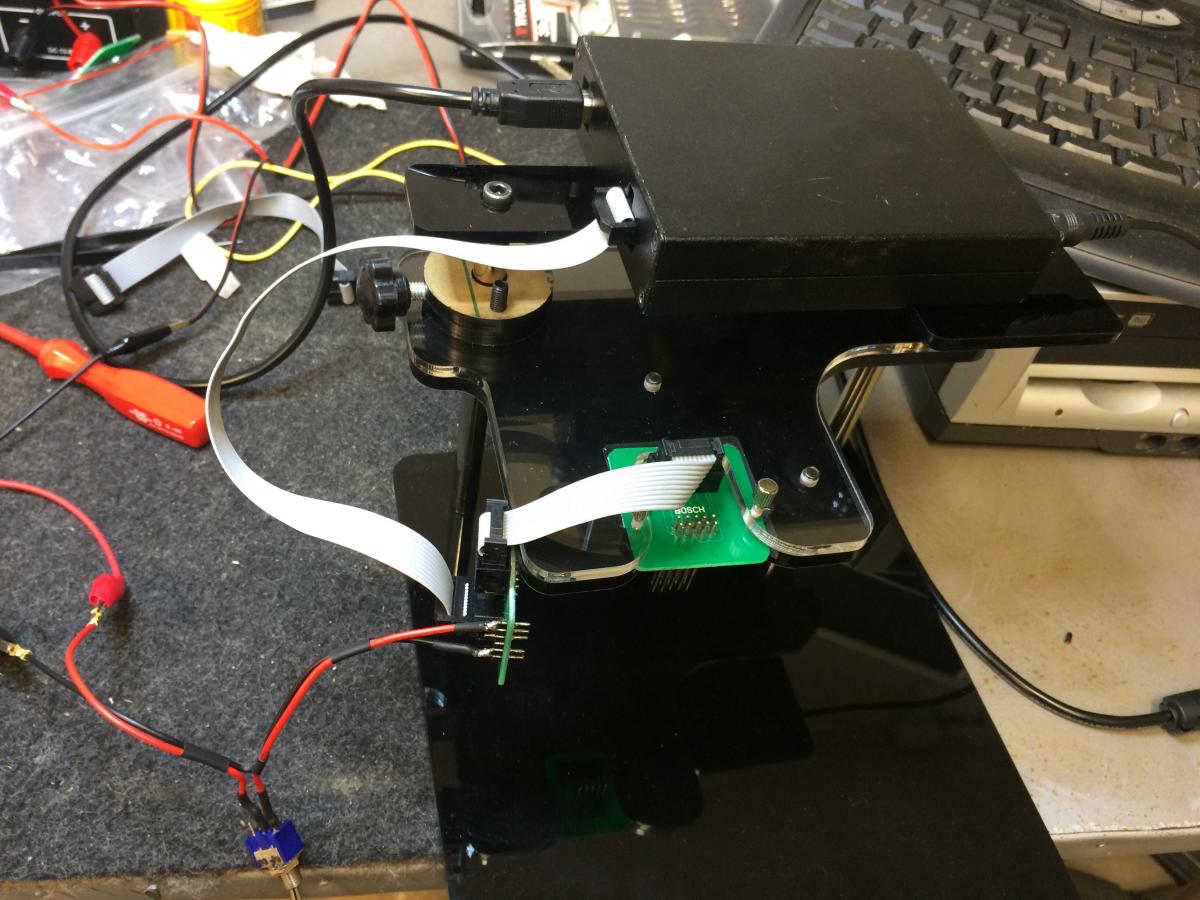

PINOTUNING Inviato 17 Dicembre 2014 Inviato 17 Dicembre 2014 Dalle prime foto vedo il connettore sul tuo schedino al contrario ! Hai saldato tu il nonnettore ?
PINOTUNING Inviato 17 Dicembre 2014 Inviato 17 Dicembre 2014 Dalle prime foto vedo il connettore sul tuo schedino al contrario ! Hai saldato tu il connettore ? Edit : il connettore è OK , e il cavo che mi ha Ingannato !
ghironfa Inviato 17 Dicembre 2014 Inviato 17 Dicembre 2014 sul programma la tensione deve superare i 13 v altrimenti non legge....
Infinity Performance Inviato 17 Dicembre 2014 Inviato 17 Dicembre 2014 (modificato) Posta una foto della schermata intera Modificato 17 Dicembre 2014 da Infinity Performance
ghironfa Inviato 17 Dicembre 2014 Inviato 17 Dicembre 2014 e cmq se guardi i documenti nella cartella del gallo ti dice sulla porta bdm su i rispettivi pin cosa ci deve essere
Ospite Ale.ecueletro Inviato 17 Dicembre 2014 Inviato 17 Dicembre 2014 Dalle prime foto vedo il connettore sul tuo schedino al contrario ! Hai saldato tu il nonnettore ? mi e arrivato cosi
Ospite Ale.ecueletro Inviato 17 Dicembre 2014 Inviato 17 Dicembre 2014 sul programma la tensione deve superare i 13 v altrimenti non legge.... alimentando anche gallo dal alimentatore da banco mi da 13.4 su programma. Quindi con questo dovrebbe andare.riprovo domani che sono gia uscito fuori ... Posta una foto della schermata intera
ghironfa Inviato 17 Dicembre 2014 Inviato 17 Dicembre 2014 si lo devi alimentare con l alimentatore oltre che usb poi l interuttore per simulare accensione quadro.......sul software devi leggere 13,5 altrimenti non legge....io sul mio primo v50 l alimentatore che arriva insieme aveva questo difetto....sostituito con uno universale e gli davo 13,5 e cosi leggevo in bdm....vedrai che è quello il problema

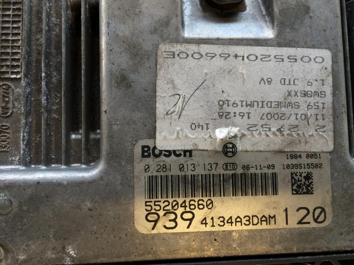

FTDI Inviato 17 Dicembre 2014 Inviato 17 Dicembre 2014 ma di che hanno è la centralina? perchè sembra che non è supportato quel micro con il tuo gallo
PINOTUNING Inviato 17 Dicembre 2014 Inviato 17 Dicembre 2014 Nella foto c'è scritto 2009 ! Si vede dalla foto postata Può darsi che sia il Gallo difettoso ! Il v50 con scatola liscia Ha sempre avuti problemi in BDM ! non tutti naturalmente...
Ospite Ale.ecueletro Inviato 17 Dicembre 2014 Inviato 17 Dicembre 2014 Centralina 2007 mpc supportato nella lista del gallo ,cosa mi consigliate un v 54 da prendere cosi ne ho due non fa male everli entrambi ...
PINOTUNING Inviato 17 Dicembre 2014 Inviato 17 Dicembre 2014 Nella foto che hai postato io leggo 06-11-09
Ospite Ale.ecueletro Inviato 17 Dicembre 2014 Inviato 17 Dicembre 2014 Si hai ragione io mi riferivo alla eticheta di carta scusa mi ...Domani faro altre prove con alimentazione programma al 13.v5 cosi vedo se quello era problema .

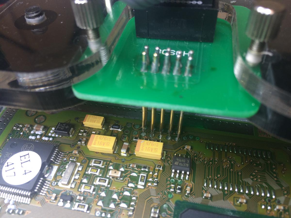

Ospite Ale.ecueletro Inviato 19 Dicembre 2014 Inviato 19 Dicembre 2014 Non funziona or mai non so piu cosa puo essere ho fatto controllo con multimetro di pin a molle come nella foto del manuale tutto ok ma a leggere non vole sapere,ma per scodifica parziale di questa ecu serve trattare lettura del 95640 per farlo ??? Lo dissaldo leggo con upa Mod e scrivo ???
filetuning87 Inviato 19 Dicembre 2014 Inviato 19 Dicembre 2014 è il tuo gallo che ha problemi secondo me.il mio v50 legge bene anche con una tensione stabilizzata a 11,8 12,00 volt e i collegamenti che hai fatto sono corretti.
Ospite Ale.ecueletro Inviato 20 Dicembre 2014 Inviato 20 Dicembre 2014 è il tuo gallo che ha problemi secondo me.il mio v50 legge bene anche con una tensione stabilizzata a 11,8 12,00 volt e i collegamenti che hai fatto sono corretti. Grazie probabile che in bdm non funziona ho ordinato k-tag lo usero per letture a banco ...

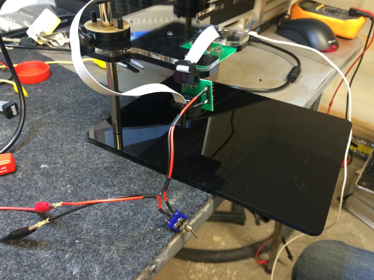

ghironfa Inviato 20 Dicembre 2014 Inviato 20 Dicembre 2014 Hai provato a girare l adattatore cmd?o cmq a provare a girare i cavi quelli piatti per capirci? Qurlli pure se invertiti nn legge. ...sopratutto l adattatore....e poi cosa stupida hai verificato se veramente la posizione del l interruttore se quando on è on veramente?
Ospite Ale.ecueletro Inviato 20 Dicembre 2014 Inviato 20 Dicembre 2014 Controllato tutto pin a molla 9 e 2 danno aliment e altri hanno segnali vari ma non legge. Micro non supportata unica cosa che sta ecu da demolitore non sia rotta o e il gallo...
