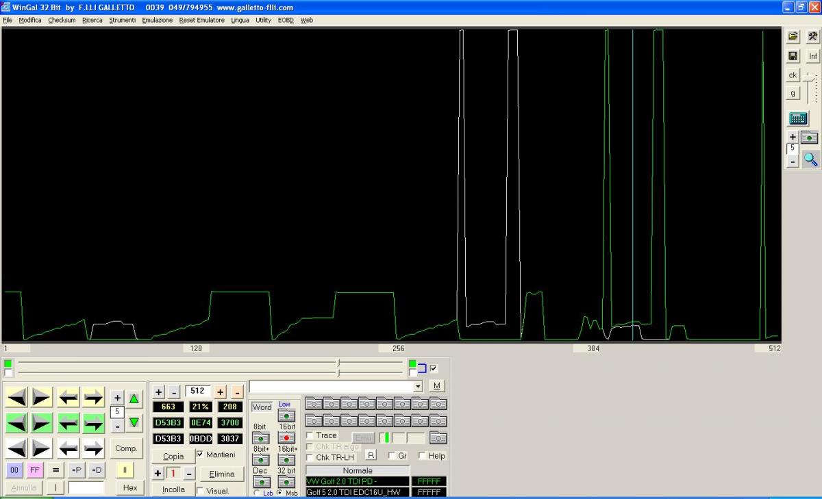

genlig Inviato 16 Dicembre 2014 Inviato 16 Dicembre 2014 qualcosa nel file stava che non andava penso che non andava vedi un po VW Golf .rar
Gianluca84 Inviato 16 Dicembre 2014 Autore Inviato 16 Dicembre 2014 A me risulta identico. Cosa dici che non andava?
Gianluca84 Inviato 16 Dicembre 2014 Autore Inviato 16 Dicembre 2014 La risposta e nella turbina che ti si è sfasciata. Prendila controllala,aprila....e vedi cosa e successo Se si è rotta perché fino a circa 2000 giri il motore gira bene? Mi sembra un po' strano...
genlig Inviato 16 Dicembre 2014 Inviato 16 Dicembre 2014 intendo questa e una modifica che non ho mai fatto se è buona puoi spiegarmela?

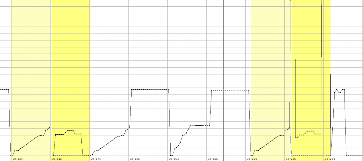

Gianluca84 Inviato 17 Dicembre 2014 Autore Inviato 17 Dicembre 2014 Visto che mi state facendo venire il dubbio anche su cose su sui ero certo ho ricontrollato il file e per me la mod dell'egr. Allego screen...
filetuning87 Inviato 17 Dicembre 2014 Inviato 17 Dicembre 2014 guarda questo indirizzo del tuo file che hai postato 0D53A1 e poi guardi quello che genlig ti ha postato e te ne accorgerai nessuno dice che sia successo per questo motivo comunque oltre tutto quello che ti è successo questa esclusione non è corretta
filetuning87 Inviato 17 Dicembre 2014 Inviato 17 Dicembre 2014 Visto che mi state facendo venire il dubbio anche su cose su sui ero certo ho ricontrollato il file e per me la mod dell'egr. Allego screen... hai verificato l'indirizzo?
Gianluca84 Inviato 17 Dicembre 2014 Autore Inviato 17 Dicembre 2014 Ok, ora ho visto. Non so cosa sia successo ma sul progetto in winols non c'erano. L'ho visualizzato ricaricando il file che avevo allegato. Tutto chiaro e hai ben ragione a dire che non era corretto ma io dal mio PC vedevo solo le due coppie di panettoni come quelli nello screenshot allegato. Questione EGR chiarita.
