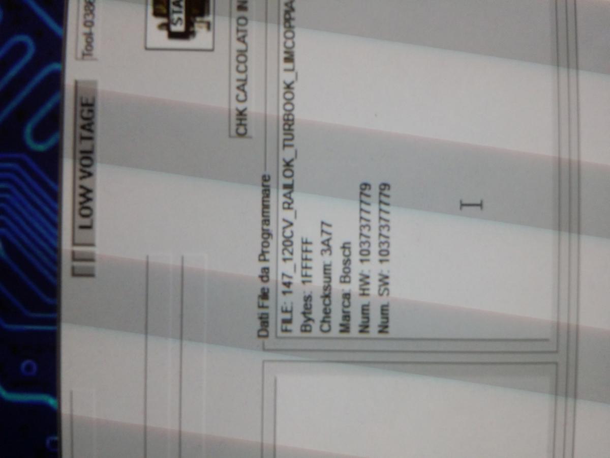

debei Inviato 25 Dicembre 2014 Autore Inviato 25 Dicembre 2014 Mi e' venuto un dubbio; questo file appartiene ad una ecu con hw 858 ,uguale alla mia.ma per quanto riguarda il sw il mio e' 779, e' compatibile?...o e' importante che sia uguale solo il numero hw?
debei Inviato 29 Dicembre 2014 Autore Inviato 29 Dicembre 2014 Ho letto il file con galletto v54 , ma il numero hw e sw sono uguali,mica e' normale? Poi il file modificato windows 7 lo legge come filmato.mica e' normale?
Rizz87 Inviato 29 Dicembre 2014 Inviato 29 Dicembre 2014 é normale, cioé é sempre stato cosi. Quando modifichi un file con ECM Titanium e lo salvi come .mod ti da il formato come se fosse un filmato. Se non metti .mod dopo il nome che tu dai al file non lo fa, ma in se non cambia nulla
debei Inviato 29 Dicembre 2014 Autore Inviato 29 Dicembre 2014 Ok.e per quanto riguarda il numero sw uguale a numero hw?
Rizz87 Inviato 31 Dicembre 2014 Inviato 31 Dicembre 2014 mi sembra strano.. puoi postare una foto della schermata del pc quando ti fa vedere i dati ecu?
debei Inviato 31 Dicembre 2014 Autore Inviato 31 Dicembre 2014 E' un po complicato, adesso ho il pc in assistenza.cmq e' proprio cosi' numero sw ed hw uguali 779
Rizz87 Inviato 31 Dicembre 2014 Inviato 31 Dicembre 2014 voila! era questo che volevo vedere. Pero se guardi nella finestra a sinistra ci sono degli altri numeri giusto? vedrai che uno sarà cosi e l'altro diverso. Anche sulla 159 di mio papa sulla finestra che hai messo i numeri sono uguali. Se fai "dati ecu" nella finestra a sinistra vedrai! P.S la mappa che ti ho fatto come esempio e inutile che la scrivi perche mancano un sacco di cose, devi fare le mappe pedale,tempi iniezione,anticipi e altre cose
