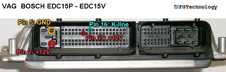

massimo scavo Inviato 23 Dicembre 2014 Inviato 23 Dicembre 2014 aiutoooo ho provato a scivere il file senza egr senza calcolare il checksun ora non mi fa piu scrivere ne l originale ne il mod,sto usando mpps v13,aspetto speranzoso qualche soluzione
massimo scavo Inviato 23 Dicembre 2014 Autore Inviato 23 Dicembre 2014 e dimenticavo l auto non parte
sumi1 Inviato 23 Dicembre 2014 Inviato 23 Dicembre 2014 Non e cosi grave si po riprendre la ecu.Prova in modalita recovery piu volte con mpps,se non va devi dissaldare la flash e scrivere con prgrammatore
sumi1 Inviato 23 Dicembre 2014 Inviato 23 Dicembre 2014 o pure smonta la ecu e lo scrivi a banco(ti devi construire un caveto ,ti serve negativo pin 4-5 mpps ,due 12 volt pin16 mpps e un kline pin7 mpps o pure smonta la ecu e lo scrivi a banco(ti devi construire un caveto ,ti serve negativo pin 4-5 mpps ,due 12 volt pin16 mpps e un kline pin7 mpps Su ecu devi coleggare come nella foto su caveto devi avere 12 volt
turbocompressore Inviato 23 Dicembre 2014 Inviato 23 Dicembre 2014 vai tranquillo come detto da sumi e' risolvi...
matteo23 Inviato 23 Dicembre 2014 Inviato 23 Dicembre 2014 Nei peggiori dei casi devi solamente disaldare la eprom, e riscriverla..
massimo scavo Inviato 23 Dicembre 2014 Autore Inviato 23 Dicembre 2014 ragazzi nulla da fare....con mapps nn riesco,la sto smontando x portarla a fare riscrivere
nuke1969 Inviato 23 Dicembre 2014 Inviato 23 Dicembre 2014 se vuoi fare a meno di smontarla comprati un vecchio KWP2000 e la riprendi tranquillamente. Senza fare ecu id scrivi il file originale e sei apposto.
