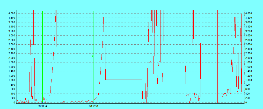

Dariuccio Inviato 29 Dicembre 2014 Autore Inviato 29 Dicembre 2014 almeno potreste dirmi se ha un andamento simile a questo? mi viene da pensare a questa perchè subito dopo sembra esserci il riferimento della pressione barometrica (1024). non sono sicuro dei breakpoint: uno si ferma a 5000 che potrebbero essere millivolt ma l'altro mi sembra un valore di temperatura (360) e nall'asse z abbiamo come valore massimo 96 che potrebbero essere g/s. Per il momento sono cose campate in aria, spero in qualche conferma o rimproveraccio
