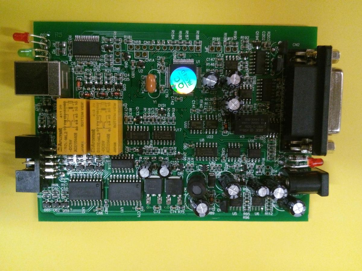

70max Inviato 24 Dicembre 2014 Inviato 24 Dicembre 2014 Ciao a tutti, Vi chiedo un info su come leggere e scrivere questa auto per eliminare il DPF, Da obd può essere fatta senza problemi? O è meglio farla in J-tag aprendola, se e meglio farla aprendola si possono avere foto sul modo più sicuro per poterla aprire? Il mio FG V54 ha questi componenti U15-U11 = 5CAN41KHCT245 U14-U9-U19 = 1H46LS14 U17-U8 = 74HCT125D U23-U16 = EL967 st U20-U22 = "MAX485 es + U10 = AB2C250 U12-U21 = LM393 U18 = HEF4011BT Grazie del Vs aiuto, Auguri a tutti di buone feste. 1
uno turbo Inviato 24 Dicembre 2014 Inviato 24 Dicembre 2014 l accoppiata hardware-software su questo tool è peggiore e meno stabile del v53ma si può migliorare cambia u11-u15 con 74HC245D cambia u9-u14-u19 con 74HC14D cambia u16-u23 con E-L9637D cambia i due relè grossi con i seguenti : G6AK234P-ST-US-5VDC cambia il relè piccolo con il seguente : G5V1-5VDC u10 non è AB2C250 ma A82C250 e va bene u12-u21-u18 vanno bene u20-u22 vanno bene u17-u18 vanno bene per il discorso mj8-multiair io ho usato lo schedino marelli mjet per bdm a cui ho saldato sopra i fili necessari del cavo arcobaleno jtag mpc da usare per mj8 e multiair oppure mj6 4

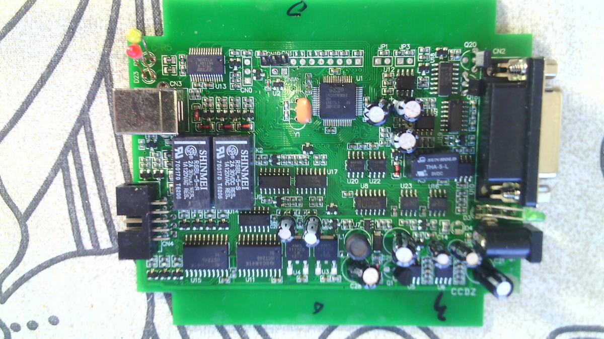

necchia Inviato 23 Gennaio 2015 Inviato 23 Gennaio 2015 Questa e la foto del mio V54.....da buttare ?

Ga870005 Inviato 20 Giugno 2015 Inviato 20 Giugno 2015 l accoppiata hardware-software su questo tool è peggiore e meno stabile del v53ma si può migliorare cambia u11-u15 con 74HC245D cambia u9-u14-u19 con 74HC14D cambia u16-u23 con E-L9637D cambia i due relè grossi con i seguenti : G6AK234P-ST-US-5VDC cambia il relè piccolo con il seguente : G5V1-5VDC u10 non è AB2C250 ma A82C250 e va bene u12-u21-u18 vanno bene u20-u22 vanno bene u17-u18 vanno bene per il discorso mj8-multiair io ho usato lo schedino marelli mjet per bdm a cui ho saldato sopra i fili necessari del cavo arcobaleno jtag mpc da usare per mj8 e multiair oppure mj6 Ciao uno turbo, ho appena apportato le modifiche da te indicate, tranne che per i componenti u16 e u23 visto che il mio gallo lì ha gli L9613 che sembrano essere migliori dei L9637d. Ora non mi resta che testarlo nel tempo. Grazie!
