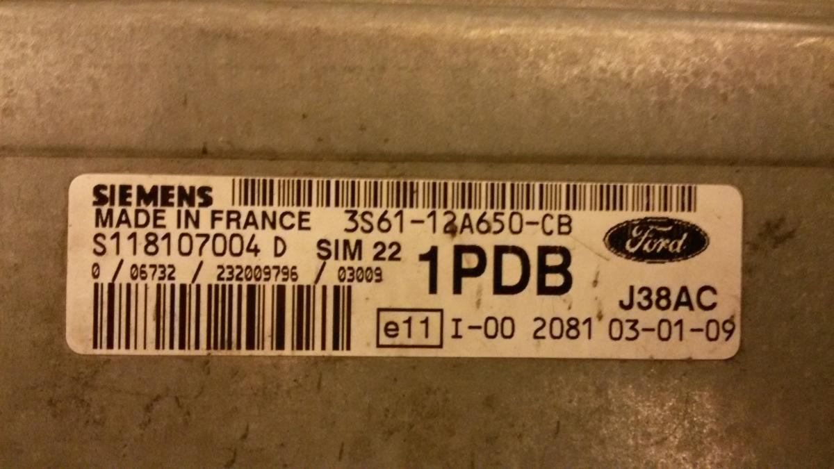

elettro-sport-racing Inviato 27 Dicembre 2014 Inviato 27 Dicembre 2014 ciao ragazzi auguri di buon natale , in laboratori mi e arrivata un ford fiesta 12 benzina con una siemens s118325001 non funziona il cod e bloccata e devo scodificare totale la centralina ho cercato nei vari programmi di scodifica ma nessuno porta questo tipo di centralina ha una micro 93c86 e m29f400 , qualcuno di voi e riuscito a scodificare totalmente questo tipo di centralina sono disposto anche ha comprare il file . vi allego la foto della centralina con il file cod vi ringrazio anticipatamente 93c86 cod.rar
elettro-sport-racing Inviato 29 Dicembre 2014 Autore Inviato 29 Dicembre 2014 ciao ragazzi grazie mille del vostro aiuto , abbiamo risolto con la sistemazione del quadro strumenti aveva qualche saldatura fredda vi ringrazio e vi auguro buon fine anno 1
