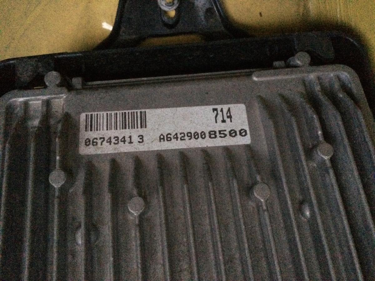

Gianluca84 Inviato 30 Dicembre 2014 Inviato 30 Dicembre 2014 Ciao a tutti, ho un problema su questo sprinter anno 2010 modello W906 versione 519. In pratica dovrei rimuovere il DPF ma guardando su Ktag e Kess non è fattibile a quanto pare perché ci sono solo i protocolli per EDC17CP01 sulla versione 519 mentre se guardate la foto a me sembra Delphi ed è riportata solo sulla versione 219. Controllando sulle versioni precedenti lo sprinter ha montato anche DCM3.5 ma non essendoci su questa versione chiedo se qualcuno ha già mappato e con quale strumento.
mikigor Inviato 30 Dicembre 2014 Inviato 30 Dicembre 2014 Prova con kess fam 294 la dovresti fare in seriale. Se ti serve aiuto per DPf fai sapere. Ciao
baraldino Inviato 30 Dicembre 2014 Inviato 30 Dicembre 2014 di solito la delphi la ha il 2200 ma un collega mi aveva detto di aver fatto un 3000 sempre con delphi usando il Kess come ti ha detto mikigor
Gianluca84 Inviato 30 Dicembre 2014 Autore Inviato 30 Dicembre 2014 Infatti il kess la porta sul 2200 mentre sul 3000 il kess da solo bosch. Sono stato poco fa dal collega per provare a leggerlo ma non riusciva a comunicare. L'unica cosa è che siamo a -6 gradi e la batteria segnava 11,80 sul ksuite. Appena posso riaprovo con alimentatore, se mi confermate che si fa in qualche modo dovrà comunicare.
mikigor Inviato 30 Dicembre 2014 Inviato 30 Dicembre 2014 Non guardare 2000-3000-4000 entra con la famiglia 294 come ti ho appena detto e vedi se comunica. Se non comunica Lascia perdere.
Gianluca84 Inviato 30 Dicembre 2014 Autore Inviato 30 Dicembre 2014 Non guardare 2000-3000-4000 entra con la famiglia 294 come ti ho appena detto e vedi se comunica. Se non comunica Lascia perdere. Come scritto prima ho usato il protocollo del 2200 che fa parte sempre della famiglia 294 ma non comunica. L'unico dubbio è solo il voltaggio basso perché al primo tentativo il per che indica la trasmissione dati lampeggiava, poi si è piantato e ai tentativi successivi non si accendeva più.
