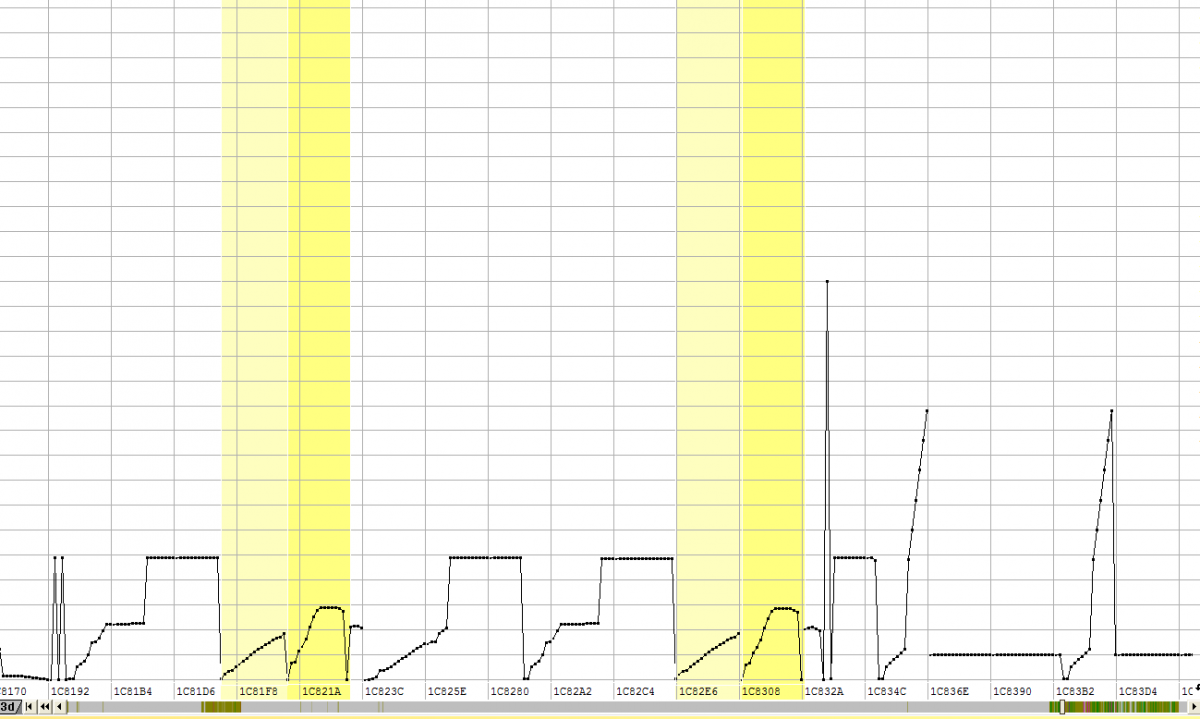

genlig Inviato 17 Gennaio 2015 Inviato 17 Gennaio 2015 condivido oltre a tagliare 2 panettoni anche le 2 torte a 5530
paoletto Inviato 17 Gennaio 2015 Autore Inviato 17 Gennaio 2015 secondo mè sono qui.................. ma dici che e come la edc16c39 devo solo spianare i due panettoni

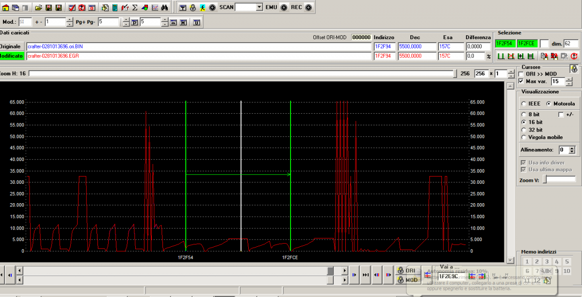

Gianluca84 Inviato 19 Gennaio 2015 Inviato 19 Gennaio 2015 Bisognerebbe provare, potrebbe essere questa.
