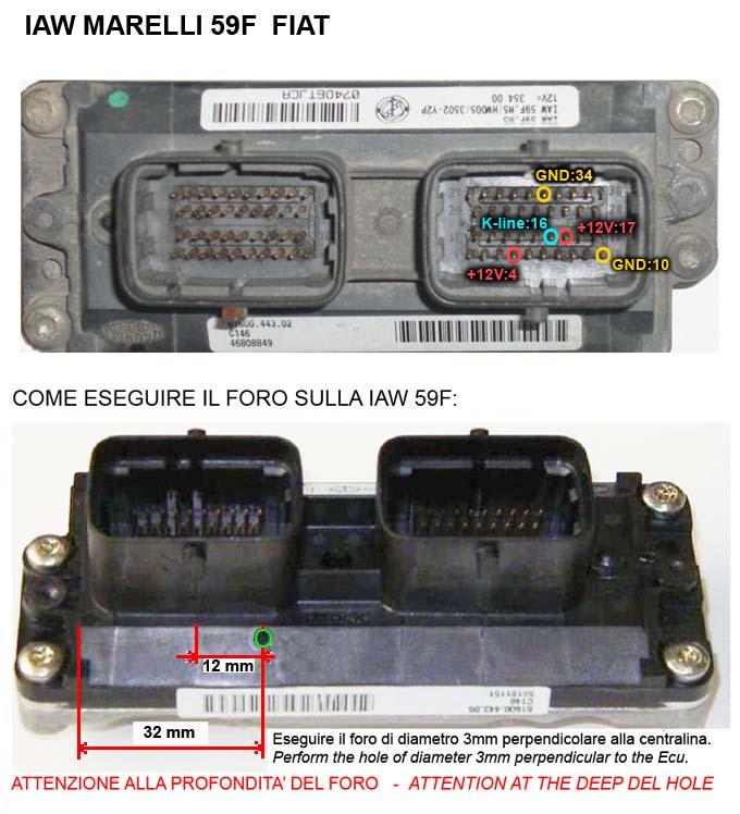

Quindi, riassumendo, bisognerebbe aprire la centralina, metterla in boot mode mettendo a massa sul punto indicato in figura.
Alimentarla con:
Pin 4 e 7 a 12V
Pin 10 e 34 a massa
Pin 16 su Galletto K

Guarda nelle sezione guide c e una guida per l apertura, con il tool driver del Gallo fai solo quelle superiore a Hardware 100 con microprocessore ST mentre quelle inferiore a 100 hanno il  Microprocessore Motorola e non supportano il Boot Mode. Quelle superiori a 100 St sono St10f168 hanno la versione software che inizia con 18,e
quelli con micro st10f269 di soloito inizia con 19, almeno il tool scodifica tutte le iaw59f...   ecc,..,. del gallo clone funziona a meta in scrittura non fare l operazione clona fai solo scodifica (parziale) se vuoi comprare il gallo per fare le 59f ti consiglio invece di prenderti l interfaccia dedicata mtuning che fa anche le inferiori a 100 senza boot.ciao
