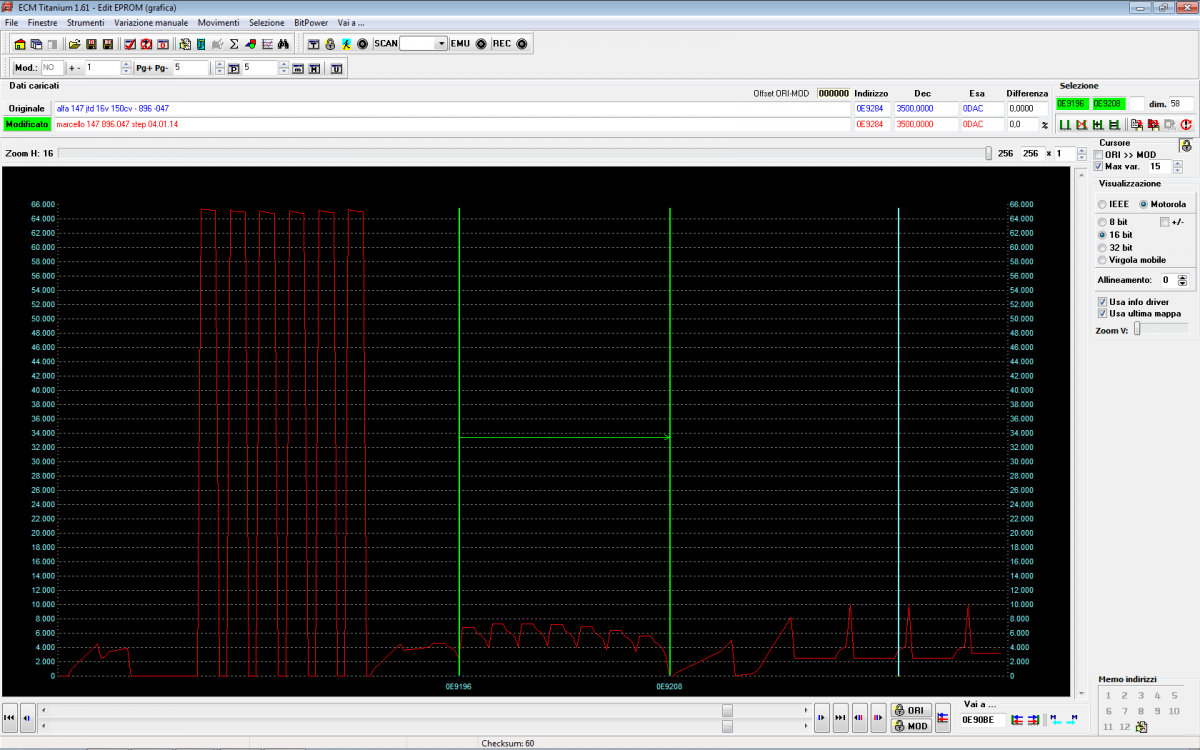

alby87 Inviato 6 Gennaio 2015 Condividi Inviato 6 Gennaio 2015 Salve a tutti,come sempre vi chiedo il vostro aiuto da esperti. Come vi sembra questa mappa?L'ho caricata e va "benino" ma ha un solo difetto che a 170/180 km/h va in recoveri.Con quella ori invece no. Un grazie di cuore a tutti, marcello 147 896.047 step 04.01.rar Link al commento Condividi su altri siti Altre opzioni di condivisione...

grip599 Inviato 6 Gennaio 2015 Condividi Inviato 6 Gennaio 2015 credo vada in recoveri per la prex turbo,di tutta la mappa forse puoi lasciare solo egr limitatore coppia e prex rail. io la toglierei prima di fare qualche frittata ....... parere personale 1 Link al commento Condividi su altri siti Altre opzioni di condivisione...
Gianluca84 Inviato 6 Gennaio 2015 Condividi Inviato 6 Gennaio 2015 Sicuramente per la pressione turbo... Basterebbe una diagnosi ma anche io ti consiglio di rivedere la mappa. 1 Link al commento Condividi su altri siti Altre opzioni di condivisione...

Dangoteam Inviato 13 Gennaio 2015 Condividi Inviato 13 Gennaio 2015 Ciao, non sono un esperto ma secondo me mancano molte mappe importanti anche fuori driver e ci sono mappe toccate ke possono anche rimanere ori, tipo il controllo della geometria variabile, limitatore fumosità....il turbo abbastanza alto e hai lasciato un limitatore a 1.4 quindi molto probabilmente è la causa del recovery.... Se non tocchi coppia in acceleraz. e coppia standard + 2 fuori driver la macchina nn va... Link al commento Condividi su altri siti Altre opzioni di condivisione...

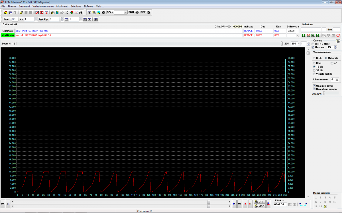

Dangoteam Inviato 13 Gennaio 2015 Condividi Inviato 13 Gennaio 2015 Adesso su 2 piedi non mi ricordo, ho letto tanti post dovrei andarmeli a rivedere, cmq se quello che dico è sbagliato non c'è bisogno di farmi il terzo grado, preferisco che mi diciate... "guarda che ti hanno detto una cavolata" cosi' ne prendo atto e imparo qualcosa....vi allego anche i fuori driver cosi' magari se sono sbagliati anche quelli (a questo punto sicuro) almeno faccio le correzioni anche sulla mia mappa... Link al commento Condividi su altri siti Altre opzioni di condivisione...
Rizz87 Inviato 14 Gennaio 2015 Condividi Inviato 14 Gennaio 2015 Ciao, ho guardato la mappa e l'ho sistemata un po. Ijn effetti gli anticipi erano alle stelle. Mancava un limitatore turbo e il turbo é troppo alto a parere mio. Te l ho messa a posto, cioe quello che hai fatto te l ho rifatto da zero, mancano le mappe pedale e altre cose se vuoi farla andare piu forte, puoi prendere spunto da questa e se vuoi puoi anche provarla. Io ho scaricato il file ori dal forum 896.047, quindi prima di caricare assicurati che sia giusto! un saluto MARCELLO 147 896.047 STEP 04.MOD Link al commento Condividi su altri siti Altre opzioni di condivisione...

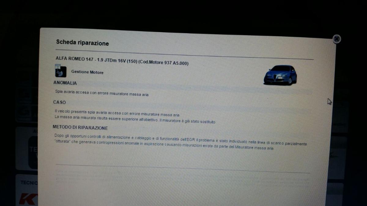

alby87 Inviato 18 Gennaio 2015 Autore Condividi Inviato 18 Gennaio 2015 puo essere?e un problema riscontrato molte volte sul sito del aitech.srl Link al commento Condividi su altri siti Altre opzioni di condivisione...
