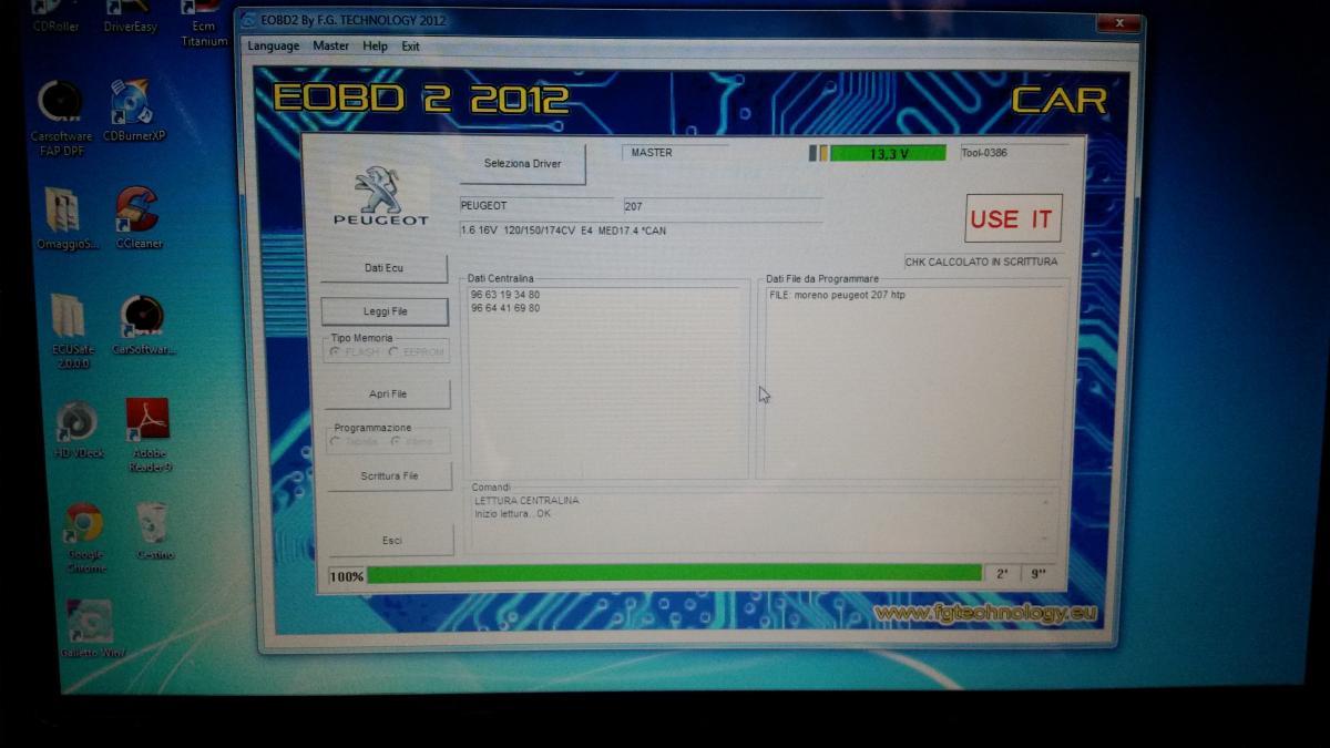

dragon7573 Inviato 17 Gennaio 2015 Autore Inviato 17 Gennaio 2015 Buon giorno....l ' ori non è il suo??? Posto la foto della lettura.....

dragon7573 Inviato 18 Gennaio 2015 Autore Inviato 18 Gennaio 2015 ......mi sa di aver sbagliato qualcosa in lettura......strano.....forse meglio aprire la centralina e fare una lettura in " boot mode"? non trovo un ori compatibile.....
patrickmotors Inviato 18 Gennaio 2015 Inviato 18 Gennaio 2015 Il tuo ori postato è di una 175 devi trovare il suo cn hw e sw uguale della 150cv il file è letto bene

dragon7573 Inviato 18 Gennaio 2015 Autore Inviato 18 Gennaio 2015 devo però vedere la centralina, con la lettura non si capisce che sw e hw abbia!
